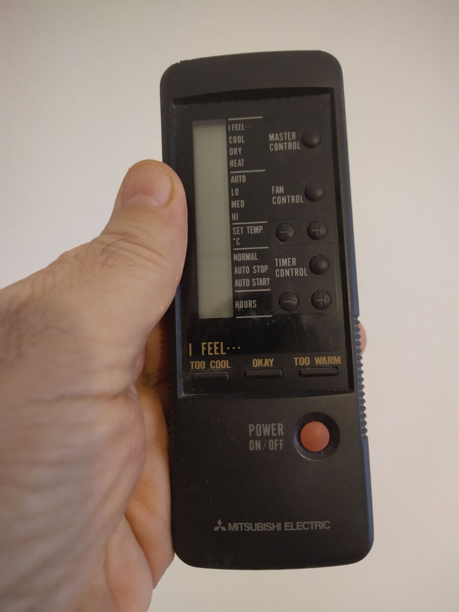

54 λεπτά πριν, mr.Vox είπε
Εδώ έχουμε μια πρωτόγονη λειτουργία του I Feel από ένα κλιματιστικό του παρελθόντος. Το κλιματιστικό χαίρει άκραν υγείας και λειτουργεί ακόμα. Περίπου 30 χρονών από την πρώτη σειρά των κλιματιστικών με ασύρματο τηλεχειριστήριο.
Αν ζεσταινόσουν το καλοκαίρι πάταγες το Too Warm Αν ένοιωθες εντάξει πάταγες το Οκ. Το αντίστοιχα και τον χειμώνα. Δεν ξέρω τώρα τι γίνεται με την Mitsubishi Electric δεν τα πολύ παρακολουθώ τα μοντέλα.
Αν δεν εχει σενσορα’ δηλαδη γριλλιες στο τηλεκοντρολ’ τοτε δεν ειναι i Feel με την εννοια αισθηση μεσω μετρησης στο τηλεκοντρολ. Ειναι απλα I FEEL με την εννοια αισθανομαι ως χρηστης’ οτι κρυωνω η ζεσταινομαι’ μια αλλης τεχνικης δηλαδη αποφαση για επιλογη οχι θερμοκρασιας αλλα ψυξης η θερμανσης. Το AUTO ουσιαστικα που εχουν οι μοναδες πλεον. Προσωπικες εκτιμησεις...

11 λεπτά πριν, Specs είπε
Έτσι νομίζω και εγώ.

19 λεπτά πριν, liakjim είπε
Κάτι τέτοιο πρέπει να είναι. Είπα πρωτόγονη φάση. Πρώτα τηλεχειριστήρια ασύρματα. Τώρα δεν έχω χρήματα να ασχοληθώ με ακριβές μάρκες. Στην επόμενη αγορά μου θα το κάνω

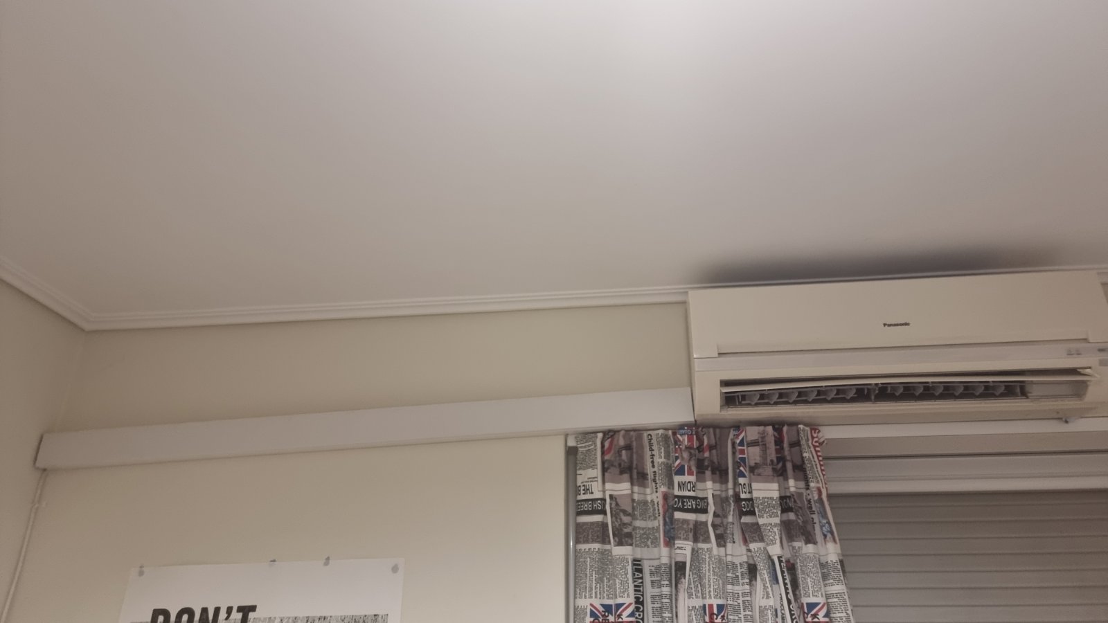

Το Panasonic δουλευει  αγόγγυστα αλλα με τραυματα μετα απο σχεδιν 20 χρονια....περσιδα τελευταια μας χαιρετησε, κανει αρκετο θορυθο πλεον η εξωτερικη μοναδα και για καθαρισμο σοβαρο σε βαθος με ελαφαντακι εδω που ειμαι ζητανε κοντα στα 80 ευρω....

28 λεπτά πριν, anergos13 είπε
Σωστο ...αρα πρεπει να το δουν αλλα υποχρεωτικα θα βαλουν σιγουρα 3m σωληνα!
Αρα ηρθε η ωρα .....
Ο καθαρισμός με ελεφαντάκι είναι αυτονόητος μετά από πολύ χρήση. Δηλαδή τι θέλει να κάνει να πλύνει τα φίλτρα και να πάρει το 50άρι.Σε επαρχία που το ζήτησα και εγώ απλά μου είπαν ότι αυτό που ζητάτε δεν γίνεται. Και δεν μου το είπε ένας αλλά όλους όσους ρώτησα.
ΟΚ παλιό το μηχάνημα αλλά αυτά τα λένε και σε μηχανήματα διετίας.
