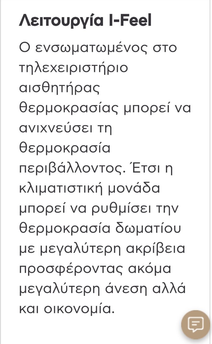

I Feel  που αναφερει κατι αντιστοιχο δεν ειναι?

Αυτό είναι στη θεωρία αλλά είναι λίγο πολύ άχρηστο νομίζω μιας και στο δίωρο απενεργοποιείται αυτόματα
