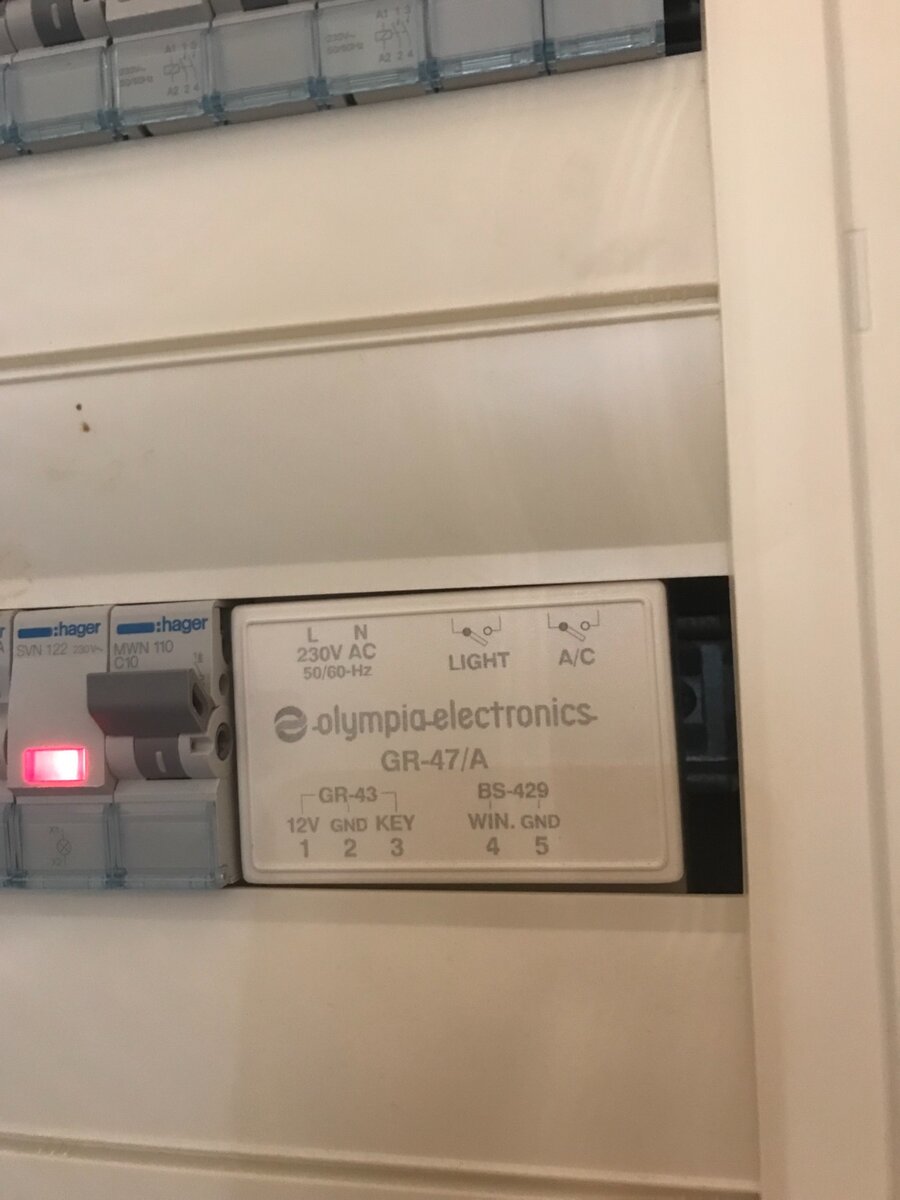

Στις 2/10/2021 στις 3:37 ΠΜ, costasduck είπε
Αυτά μπαίνουν  σε πίνακα δωματίου ξενοδοχείου.
Επαφές σε μπαλκονόπορτες και παράθυρα ,και τόσα χρόνια δεν επέχει κάψει ούτε πλακέτες ούτε τίποτα.
Σύμφωνοι, κι άλλος μπορεί να το κλείνει βγάζοντας τη μπριζα και να μην έχει παθει τίποτα. Το σωστό όμως είναι να κλείνει από την εντολή OFF της πλακέτας του. Υπάρχουν εργοστασιακές λύσεις για διάφορα μοντελα της αγορας.
