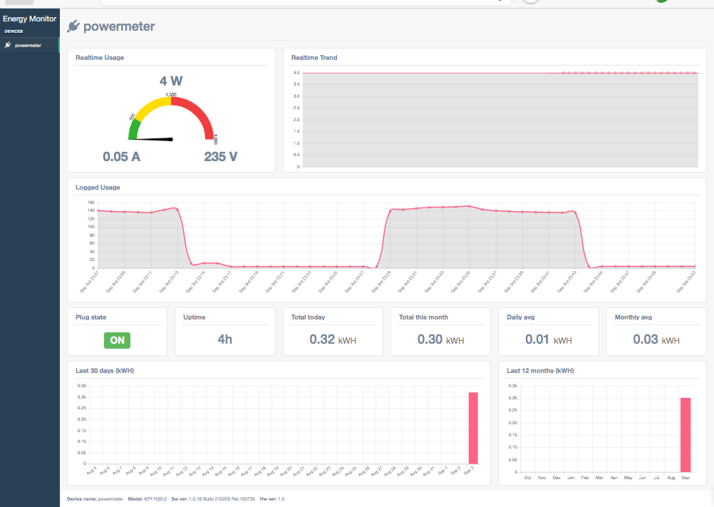

Περί energy meters: Τελικά δεν αγόρασα το hs110 μιας και τα 40€ μου φαινόταν πολλά για κάτι που κάποτε έκανε 20€, αλλά πήρα τον αντικαταστάτη του το tp-link kp115 απο άμαζον γερμανίας στα 15+5€ μεταφορικά (το οποίο δεν κυκλοφορεί στην ελληνική αγορά και μάλλον δεν θα κυκλοφορήσει).
Επιβεβαιώνω όμως πως δουλεύει μια χαρά στην Ελλάδα, τοσο με το επίσημο kasa app της tp-link, όσο και με το watt app.  Και στα δυο όμως δεν εμφανίζει γραφήματα αλλά μονο στιγμαίες τιμές, ημερίσια, εβδομαδιαία και μηνιαία κατανάλωση. Δεν ξέρω αν το hs110 τα πήγαινε καλύτερα και εμφάνιζε αναλυτικά γραφήματα στο app του, όμως το kp115 ευτυχώς δουλεύει με το tp-link monitor όπου και εμφανίζει τόσο το realtime γράφημα όσο και συνολικό γράφημα (αρκει ο υπολογιστής να είναι στο ίδιο δίκτυο και αναμμένος συνέχεια)
Καλή φάση το kp115 και σε καλή τιμή.
