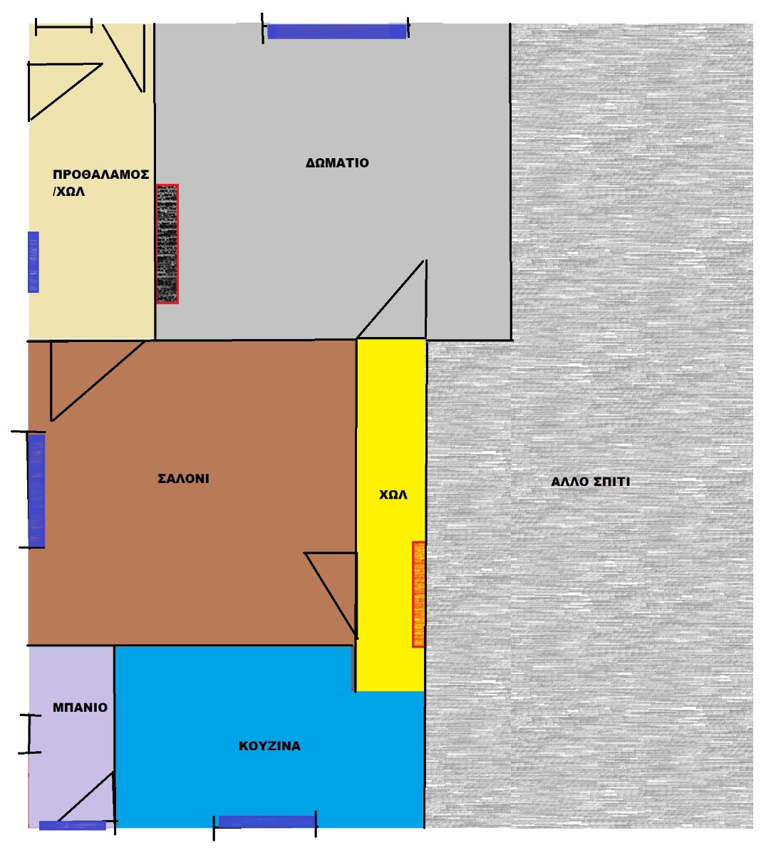

Καλησπέρα σε όλους. Έχοντας στο χωλ ένα Sanyo ~20 ετών το οποίο αργεί να καλύψει το δωμάτιο με ψύξη, θέλουμε να προβούμε σε αγορά κλιματιστικού για το δωμάτιο. Αν θα ήταν καλύτερο, ίσως να μεταφέρουμε το παλιό στο δωμάτιο και να βάλουμε το νέο στο χωλ. Τώρα για να κρυώσει γρηγορότερα το δωμάτιο, κλείνουμε την πόρτα προς το σαλόνι και γυρνάμε τις περσίδες
Για ευκολία έχω επισυνάψει ένα πρόχειρο σχεδιάγραμμα του σπιτιού με πόρτες/παράθυρα/καλοριφέρ , την υπάρχουσα θέση του κλιματιστικού στο χωλ (κοκκινο) και την σκέψη που είχαμε για το κλιματιστικό στο δωμάτιο (μαύρο)
  1. Ποσό που διαθέτουμε : μέχρι 1200€ τιμή κλιματιστικού και χωρίς εγκατάσταση
  2. Νέα αγορά ή αντικατάσταση παλιού. Νέα αγορά. Πιθανή αντιμετάθεση με το παλιό, SANYO SAP-K128EH 12.000 BTU Οριακά ανεπαρκές
  3. Επιθυμητό κατάστημα ή τύπος καταστήματος Οτιδήποτε Θεσσαλονίκη
  4. Χρήση κλιματιστικού 80% ψύξη - 20% θέρμανση
  5. Συχνότητα χρήσης περιστασιακή πηγή θέρμανσης, αποκλειστική ψύξης
  6. Χώρος που θα τοποθετηθεί Υπνοδωμάτιο
  7. Τοποθεσία προσδιορίζοντας ελάχιστες και μέγιστες θερμοκρασίες: Θεσσαλονίκη/Συκιές -1 με 37,4
  8. features Απαραίτητα ιονιστής, πολύ επιθυμητά wifi, επιθυμητά αθόρυβο
  9. Πληροφορίες περί μονώσεων, κουφώματα, ιδιαιτερότητες χώρου ~14m2 -38m3 Ξύλινο πάτωμα, συνθετικά κουφώματα διπλά τζάμια, χοντρός τοίχος, υποθέτω χωρίς μόνωση.
  10. 2120.40 Watt
    1823.54 KCal/h
    151.46 Watt/m2
    130.25 KCal/h/m2
    για 23C
Ευχαριστώ εκ των προτέρων για τη βοήθεια

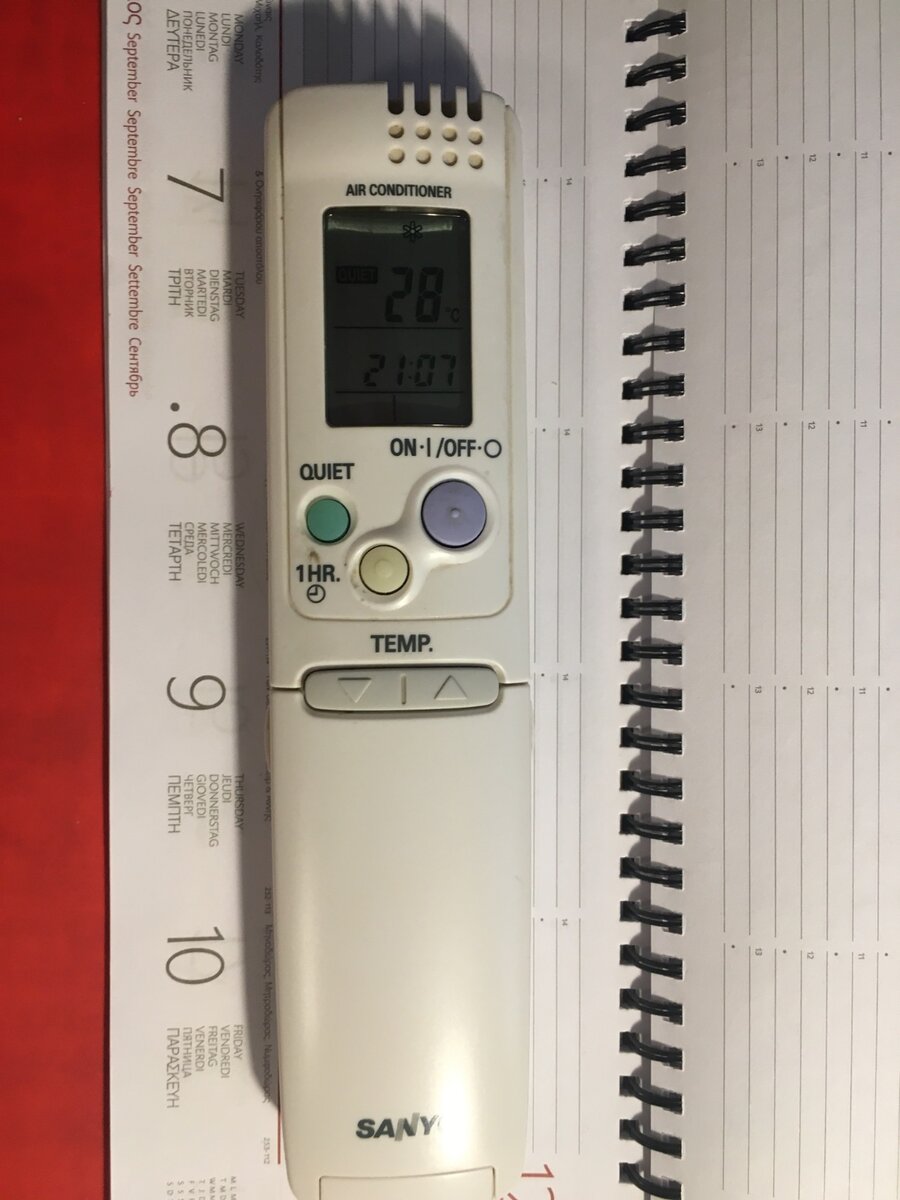

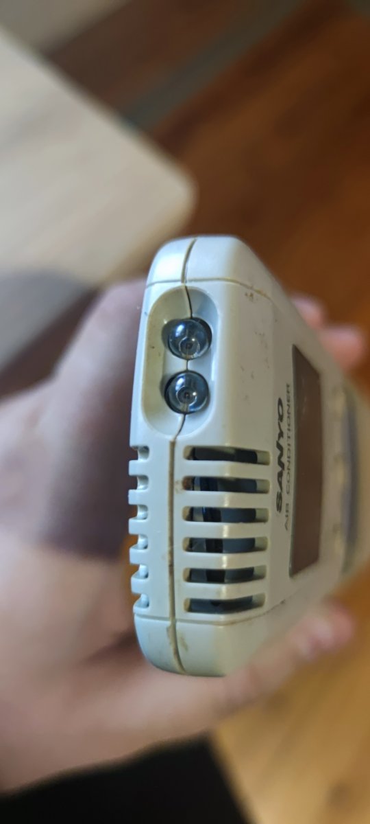

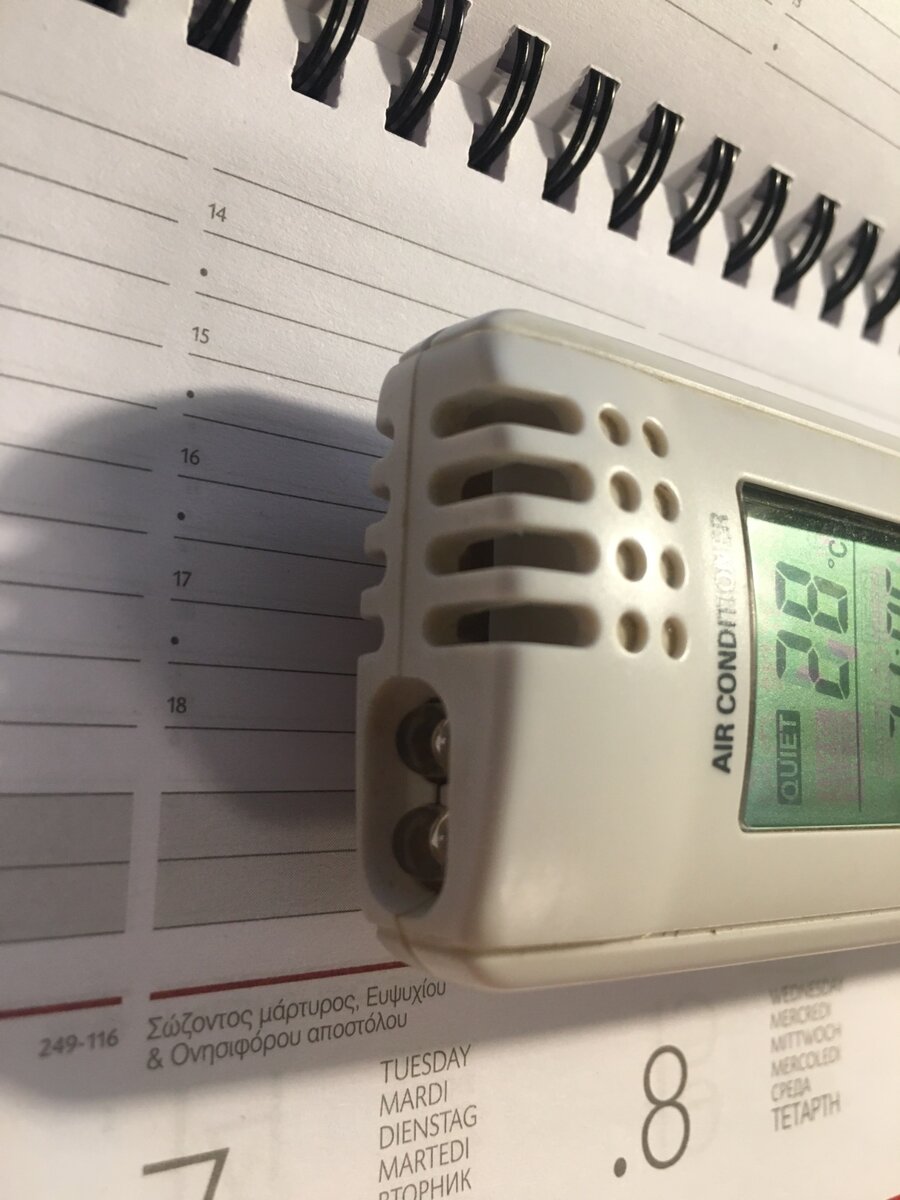

Μην κοιτας τα χρονια! ιδιας ηλικιας εχω το 7ρι sanyo kr-74eha και εχει i feel γιαυτο ρωτω. Το τηλεκοντρολ μου ειναι δηλαδη με τρυπες για τον σενσορα.
Επεξ/σία από Specs

Σένσορα φαίνεται να έχει, αλλά κάποιο κουμπί που να ενεργοποιεί τέτοια λειτουργία δεν υπάρχει. Νομίζω ότι είναι μόνο για την εμφάνιση της θερμοκρασίας πάνω στο χειριστήριο.

19 λεπτά πριν, iLLiCiT είπε
Δεν υπηρχε κουμπι ενεργοποιησης! δουλευε συνεχεια ετσι,αυτο ηταν το ατου του,σε διαφημιση τοτε,γιαυτο το πηρα.
Δεν ξερω αν ειναι σε ολα τα μοντελα η λειτουργια(αρκετα τηλεχειριστηρια ειναι πασπαρτου στις εταιριες)
Επεξ/σία από Specs

Προσωπικά δεν έχω καταλάβει για που θες κλιματιστικό.
Καταρχάς το παλιό γιατί το έχεις στο χωλ; Είναι τελείως άκυρη η θέση του. Χρειάζεσαι 2 μηχανήματα. Ένα στο σαλόνι να κοιτάει προς την κουζίνα (εκεί δεν έχει πόρτα;) και ένα στο δωμάτιο.

Χρειάζομαι κλιματιστικό για το δωμάτιο
Το κλιματιστικό τοποθετήθηκε εκεί στο χωλ πολλά χρόνια πριν. Ο λόγος που ήταν εκεί είναι για να μπορεί "εύκολα" θα εξυπηρετεί όλο το σπίτι. Σαλόνι - κουζίνα είναι 2 διαφορετικοί χώροι.
Η πρόταση σου είναι να μεταφερθεί το παλιό από το χωλ στο σαλόνι και να μπει ένα νέο στο δωμάτιο. Οκ, μου φαίνεται σωστό.
Το ερώτημα μου είναι όμως, ποιο κλιματιστικό να επιλέξω.

Η κουζίνα δεν θες να καλυφθεί; Πώς συνδέεται με το σπίτι; Από το χωλ; Γιατί κοιτάς 24αρι;
