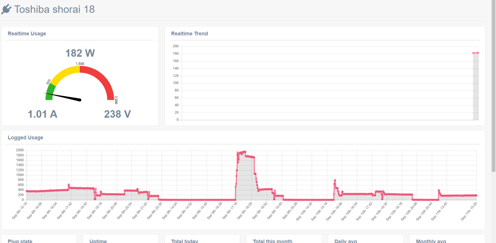

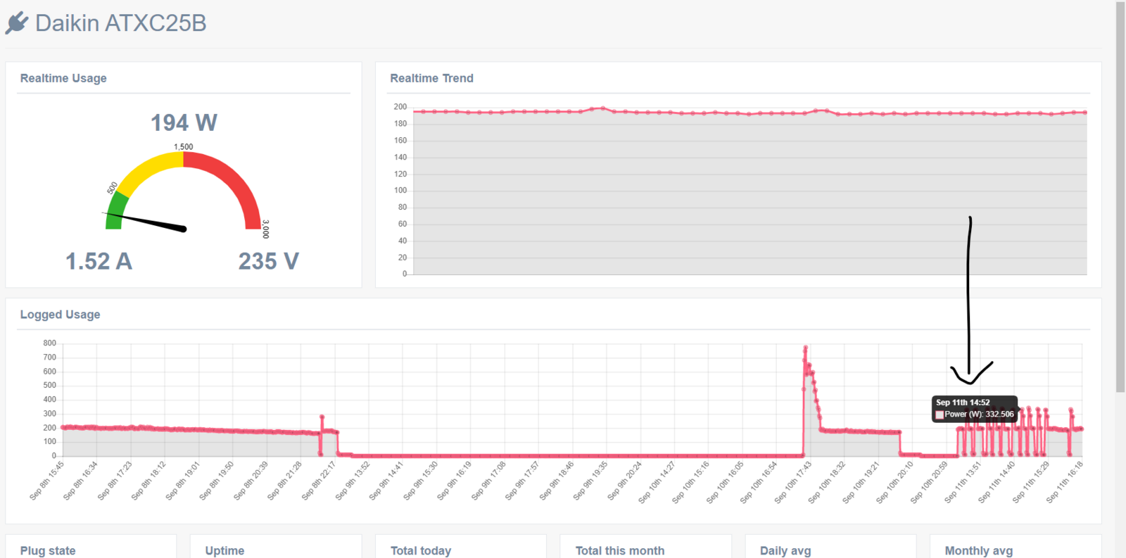

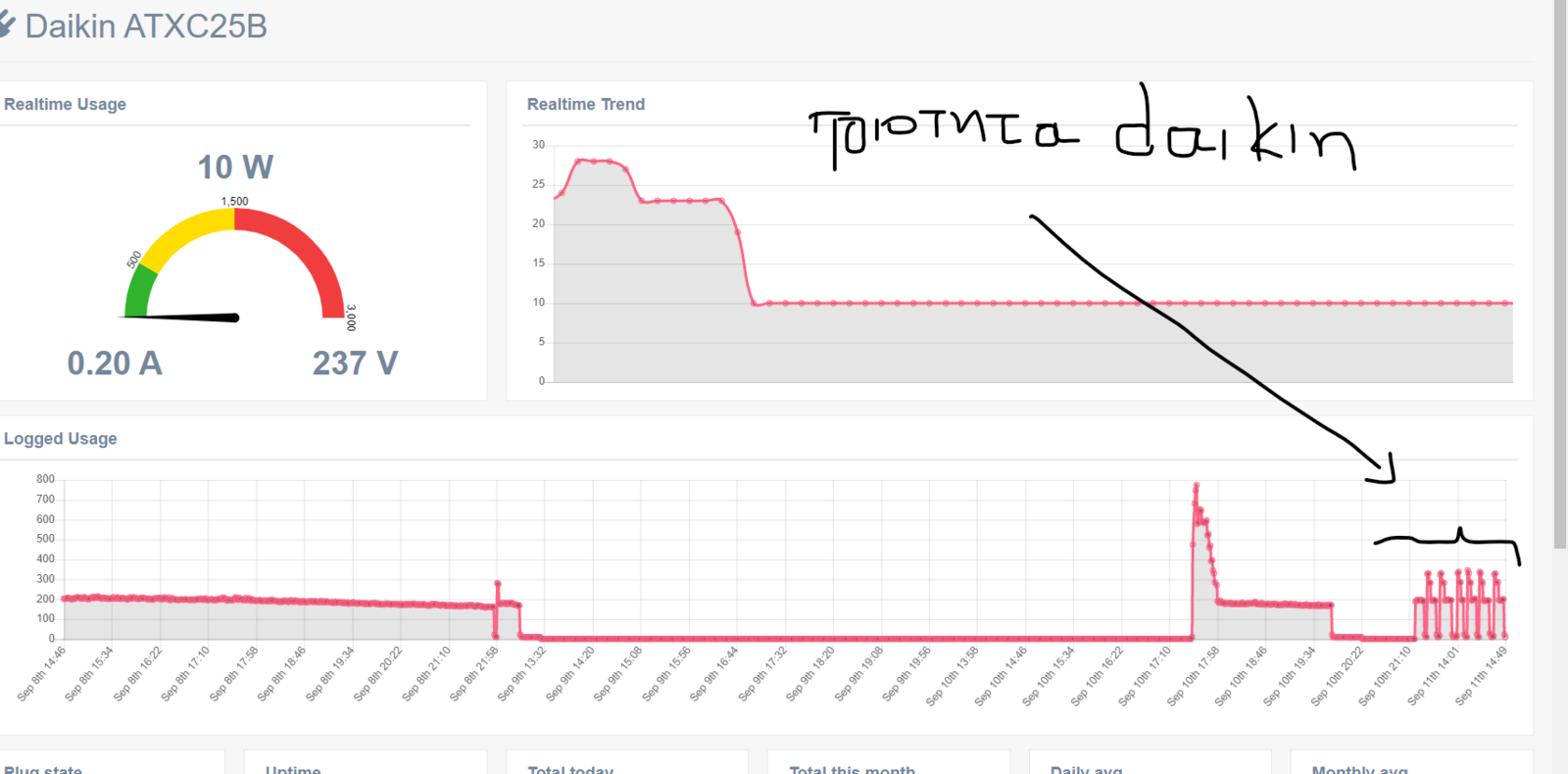

ποιοτητα daikin 30 εξω 27 ζητηση τα αλλα δυο κλιματιστικα ειναι απλα κλιματιστικα και δεν εχουν την τιτανομεγιστοτεραστια ποιοτητα daikin on off απο τα 330 watt ετσι απλα γιατι γουσταρει

26 λεπτά πριν, dimostr είπε
Είναι μεγάλο για τον χώρο σου στις συγκεκριμένες συνθήκες όπου πλέον τα σπίτια μας είναι δροσερά μιας και το βράδυ πέφτει η θερμοκρασία.

7 λεπτά πριν, liakjim είπε

το χειμωνα θα ριξουμε πολυ γελιο

50 λεπτά πριν, dimostr είπε
Off κανει απο τα ~180

2 λεπτά πριν, dimostr είπε
στη θερμανση απο τα 180 στην ψυξη εμενα κανει απο τα 330
Στο διαγραμμα που ανεβασες φαινεται οτι κλεινει στα 180 περιπου και οταν ανοιγει παει περιπου 330.

4 λεπτά πριν, rbx1000 είπε
αν παρατηρησεις σβηνει παει 330 και κατι μετα αρχιζει κατεβαινει μκαθεται λιγο  στα 180-190 και σβηνει  , αν εννοεις οτι δε σβηνει μπαμ απο τα 330 ναι δε το κανει

35 λεπτά πριν, dimostr είπε
Και το fujitsu όταν κάνει πριόνια πάει 650W στο restart αλλά σβήνει από τα 180W

5 λεπτά πριν, liakjim είπε
Έχεις σκεφτεί να βάλεις το daikin σε άλλον χώρο πχ τράμπα με Kuro ή κάτι άλλο;
Εξήγηση :
Αυτό θέλω να τα κάνω τράμπα αφού πρώτα έρθει η daikin κάνει αυτά που πρέπει και μετά , εαν συνεχίζει θα τα αλλάξω
Επεξ/σία από dimostr

32 λεπτά πριν, dimostr είπε
Το ιδιο λεμε

1 λεπτό πριν, rbx1000 είπε
Το ιδιο λεμε
Στη θέρμανση είναι το μεγάλο θέμα όπου το κάνει σε οποιαδήποτε θερμοκρασία εξωτερική και ζήτηση εσωτερικά κάτω από 21
