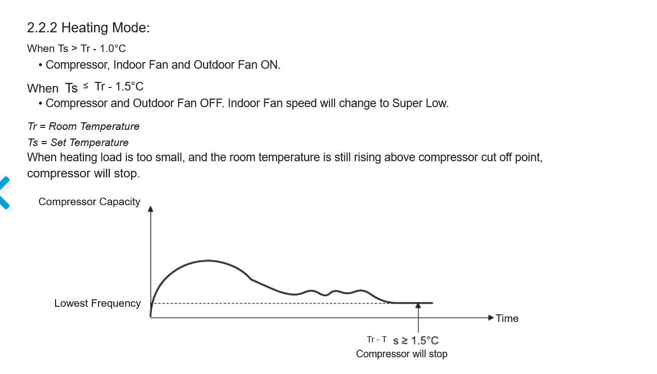

Άδικος κόπος νομίζω να καταγράψει με βίντεο το πόσο συχνά πέρνει σήμα καθώς λογικά πάλι θα πέρνει για να δείχνει την θερμοκρασία του αισθητήρα. Από προσωπικές δοκιμές σε ένα Sendo Ikaros και ένα Tesla TA36FFML-1232IA το iFeel τους δείχνει απλά την θερμοκρασία του εσωτερικού αισθητήρα τους. Οι δοκιμές έγιναν κυρίως στο sendo που είναι σε σαλόνι 25+τμ (λέω + καθώς έχει κ ένα χωλ που δεν μπορώ να κλείσω) και επικοινωνεί με μια κουζίνα (15τμ) που χωρίζεται από διπλή πόρτα. Με θερμόμετρο να βοηθήσει στις δοκιμές σε όλες τις άκρες του σαλονιού το θερμόμετρο έδειχνε την θερμοκρασία που ανέφερε και το ifeel, μόλις ανοίξω να πάω στο βάθος της κουζίνας όμως δείχνει διαφορετική το θερμόμετρο
Τώρα στο πώς λειτουργουν, τουλάχιστον το Sendo προσπαθεί να κρατήσει το offset του το οποίο είναι 1-2 βαθμούς από την ρύθμιση, και σε περίπτωση που δεν είχα πριν ενεργοποιημένο το ifeel και το ενεργοποιήσω και διαπιστώσει την διαφορά, αντιδράει. Αντιθέτως το Tesla είναι σαν να κάνει απλά μια αναφορά της θερμοκρασίας, δεν υπάρχει αντίδραση και επίσης δεν έχει σταθερό offset. Την μια μέρα μπορεί να χει 3 βαθμούς offset, την επόμενη 0. Είναι σπαστικό να το βάζεις μια μερα ρύθμιση 29 και να κρατάει 26, ενώ την επόμενη μέρα ίδια ρύθμιση να κρατάει 29. Το παράξενο είναι ότι αν το κατεβάσω έστω και μισό βαθμό θα θυμηθεί το offset του. Για την περισσότερη ώρα λειτουργείας του πάντως προσπαθεί να κρατήσει 2 βαθμούς offset και αυτό

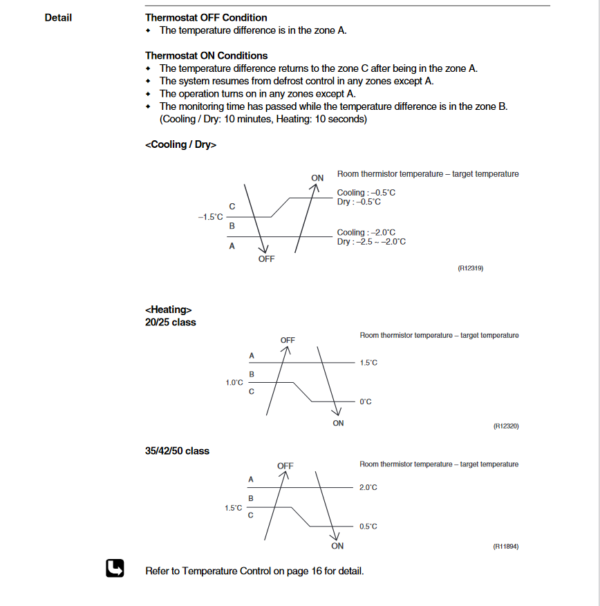

Τα δικά σου daikin που είναι και ακριβά και καινούργια στη θέρμανση είχες πει ότι έχουν 3,5 ,το δικό μου το φτηνιαρικο daikin είχε πριν την αλλαγή πλακέτα ς 3,5 ,άμα μας πει και κάποιος με το ururu ότι έχει και αυτό  3,5 στη θέρμανση θα είναι ΟΛΑ τα daikin

1ον εδω μεσα υπαρχει feedback μονο για 2 μοντελα σχετικα με το offset κι αυτο μονο στη θερμανση
2ον το 3,5 οφσετ υπαρχει μονο στη θερμανση και οχι στην ψυξη οπως νομιζεις και το συγκρινες με τον αλλο που παγωνε
3ον η πλακετα σου παλι μαμισια ειναι και οχι aftermarket
4oν το 3,5 οφσετ στην θερμανση δεν ειναι υπερβολικο
