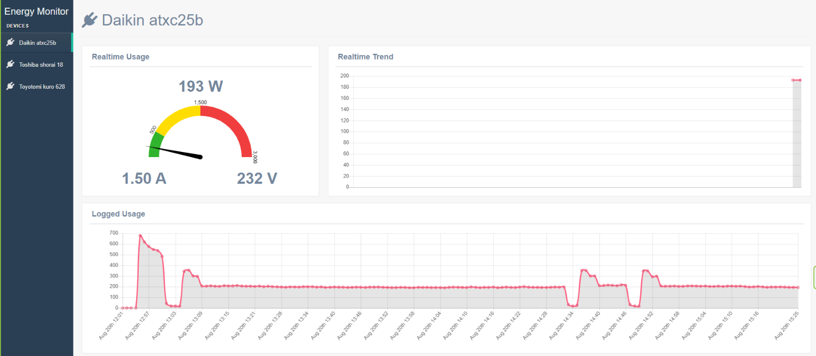

4 λεπτά πριν, userAnon είπε
Για εξήγησε
Ε βλέπω 250W στην αρχή και όσο περνάει η μέρα, πας κοντά 450W. Δεν είναι και τέρμα χαλαρό.
Σε αντίθεση με άλλους χώρους σπηλιές (όταν δεν παρατάνε τις πόρτες ανοιχτές)΄:

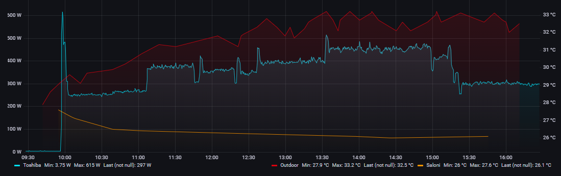

18 ώρες πριν, George! είπε
@Lofarek το δοκίμασα πριν λίγες μέρες βράδυ με ζήτηση 26 βαθμούς -και ενώ είχαν υποχωρήσει οι μεγάλες ζέστες- αλλά κάτω από 180 watt δεν έπεφτε και όποτε το έβαζα στους 27 βαθμούς έσβηνε(είναι τα τρία on/off στο διάγραμμα).
Ευχαριστω σε ρωτησα γιατι το δικο μου mitsu 12ρι αν το βαλεις και στο 28 econo cool για δωματιο 10 τμ το κατεβαζει και κατω απο 110 ..Χιλια Ευχαριστω

9 λεπτά πριν, liakjim είπε
Αυτό. Με όλη την οικογένεια στο σπίτι, είμαστε ότι να΄ναι. Για να καταλάβεις έχω βάλει το google home να κράζει σε περίπτωση που αφήσουν την εξώπορτα πάνω από 1,5 λεπτό ανοιχτή. Σήμερα με μαγειρέματα, φούρνο 1,5 ώρα και πλυντήρια (είναι στο αποθηκάκι) με ανοιχτό παράθυρο μόνιμα σχεδόν μια χαρά μας βρίσκω :)

18 λεπτά πριν, userAnon είπε
Μπαλκονόπορτα ήταν ανοιχτή ( στο διάστημα με την αύξηση , 13:40-14:30).
Συνδέστε για να σχολιάσετε
Κοινοποίηση σε άλλες σελίδες
Μόλις τώρα, liakjim είπε
