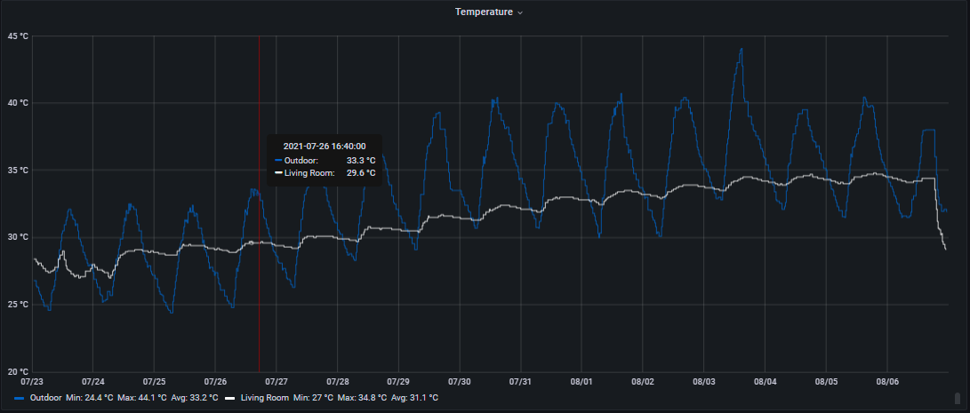

billdanos
8 λεπτά πριν, userAnon είπε
Αυτό είναι γνωστό και το έχω δει.
ορίστε. με 8 ημέρες συνεχόμενα 40αρια έφτασε στους 34 βαθμούς. και τι μας λέει τώρα αυτό?
Αυτή την στιγμή που συζητάμε το σπίτι είναι μέσο όρο στους 27 και οι εξωτερικές είναι σταθερές στους 34. Σταθερές συνθήκες. Έχουμε αντίστοιχο παράδειγμα από το liakjim
Σε σχεδόν σταθερές συνθήκες και δουλεύοντας το διακοπτόμενα όταν ζητάει 26 παίρνει σταθερα 27,2-27,5.
Φαντάζομαι κάτι αντίστοιχο θα είναι και τα δικά σου και του dimostr.
Θεωρείς δηλαδή εξετάζοντας και τα παραπάνω στοιχεία, ότι αυτή την στιγμή δικαιολογείτε να έχω τέτοιες αποκλίσεις και αν το δουλέψω σταθερά 48 ώρες δεν θα έχω?
Μα με τα παραπάνω δεδομένα και για κλιματιστικό που είναι θα έπρεπε να κρατάει σταθερά την θερμοκρασία για την πλάκα του.
Προσδιόρισε τι σημαίνει για σένα " σταθερά".

12 λεπτά πριν, userAnon είπε
Το οτι εχει σταθερα 34 εξωτερικη δε σημαινει οτι ειναι σταθερες οι απωλειες στο χωρο σου.
Ο liak ειπε συνηθως 27,2-27,5 σε ενα χωρο με ποιο σταθερες απωλειες.
Οταν εχεις συνηθως απο 26 ως 27 με απωλειες λαστιχο εισαι μια χαρα.

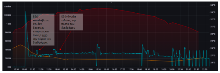

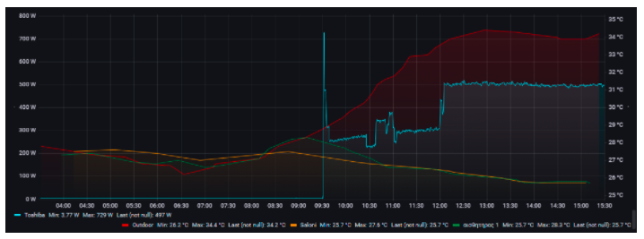

Χθες ποσταρα το παρακάτω. Όλη την ημέρα είναι στους 26,5 και βραδιάζει. Δεν έχω αλλάξει τίποτα. Αφου κατεβαίνει η θερμοκρασία περιμένω να πιάσει κάποια στιγμή τους 26 που ήταν η ζητούμενη όλη την ημέρα. Και πάει στους 27. Αυτό γιατί έγινε? Είναι θέμα απωλειών?
Εγω θεωρώ ότι δουλεύει χαζά. Το έχουν προγρμαμματίσει όταν κάνει on-off να δουλεύει με κάποιον σταθερό τρόπο ο οποίος στο τέλος χαλάει την ζητούμενη.
Δεν με πείραξε ότι όλη την ημέρα ήταν + 0,5 απο την ζητούμενη. Αν θα δεις δεν παραπονέθηκα, αλλά όταν το βράδυ φτάνει αντί για τους 26 στους 27 ε ναι το θεωρώ μ@λ#κια.
Και σήμερα πόσταρα το παρακάτω.
Ζητάω πάλι 26 και φτάνει πάλι στους 26,5. Και αλλάζω μόνο την κίνηση στις περσίδες. Και ανεβαίνει από τα 300watt στα 500watt. Και ρωτάω είναι λογικό?
Μπορείς, θέλεις να σχολιάσεις τα παραπάνω? Τι απώλειες και διακυμανσεις συζητάμε?

20 λεπτά πριν, userAnon είπε
Ειναι πολυ λογικο.
Οταν οι περσιδες ειναι πανω το θερμομετρο της εσωτερικης διαβαζει χαμηλοτερη θερμοκρασια.
Οταν τις κατεβασες διαβασε παραπανω και γι αυτο ανεβασε παροχη.
(Γι αυτο κιολας σου ειχα πει τερμα επανω στους 26 για να εχεις 26,5 - 27 στο χωρο)

23 λεπτά πριν, userAnon είπε
Με την αλλαγή στην κίνηση των περσίδων μετακινήσες όγκο θερμού αέρα από σημείο που δεν χτυπούσε πριν ο αέρας οπότε το κλιματιστικό μόλις τον έκανε εισαγωγή αύξησε την κατανάλωση

10 λεπτά πριν, dimostr είπε
Γιατί πέφτει η εξωτερική άρα ρίχνει ακόμα την κατανάλωση γιαυτο ανεβαίνει η θερμοκρασία μεσα στο όριο του offset που είναι ρυθμισμένο αν το άφηνες όμως αρκετή ώρα μετά κάποια στιγμή θα ανέβαζε κατανάλωση και θα ξαναπηγαινε στους 26,5
Ε αυτό ρωτάω από χθες για να καταλάβω. Δεν μου αρέσει αλλά είναι λογικό. Ευχαριστώ

2 ώρες πριν, userAnon είπε
Σταθερά είναι για μένα μια απόκλιση σαν τι δική σου. 0,2 - 0,5 και σίγουρα όχι 0,9 με 1.
Λοιπόν.
Άποψή μου.
Το 2ο διάγραμμα είναι απλά το αποτέλεσμα της αλλαγής των περσίδων . Άλλαξε το σημείο ισορροπίας. Θες ο αέρας; Ο κύκλος του που κάνει μέσα στον χώρο; Αλλαγή.
Πάει αυτό.
Το 1ο διάγραμμα και ειδικά η περιοχή των on-off. Έπεσε η εξωτερική, το κλιματιστικό έριξε μέχρι εκεί που του επιτρέπει ο φάκελος χρήσης του, ας πούμε 280-300W, τα οποία ήταν παραπάνω από όσα ζήταγε το σπίτι, το κλιματιστικό το κατάλαβε διαβάζοντας πιο κρύο αέρα στην είσοδο και ξεκίνησε τα on-off. Γιατί όμως είδες αύξηση θερμοκρασίας; Γιατί εκεί που είχες ψιλοσταθερή παροχή αέρα, ξαφνικά έρχονται πακετάκια, τα οποία εκεί που έχεις το θερμόμετρο δεν έφτασαν για να διαβάζει το ίδιο ψηλά.
Γιατί εγώ έχω σταθερή θερμοκρασία στον χώρο;
Γιατί το asyg24klca έχει τη δυνατότητα να ρίχνει σε γελοιωδώς χαμηλά για 24άρι επίπεδα κατανάλωσης. Δεν έχουμε δει άλλο 24άρι να φτάνει ούτε τα διπλάσια από αυτό (δυνατότητα για κάτω από 90W).
Τώρα ας πούμε έχει κάπου 140W . Σταθερή παροχή αέρα, που ναι μεν όσο πέφτουν τα watts αυξάνεται η θερμοκρασία του, αλλά ταυτόχρονα πέφτει η εξωτερική θερμοκρασία οπότε το επίπεδο μέσα στο σπίτι παραμένει σταθερό (τα peaks είναι από ανοιχτές πόρτες).
