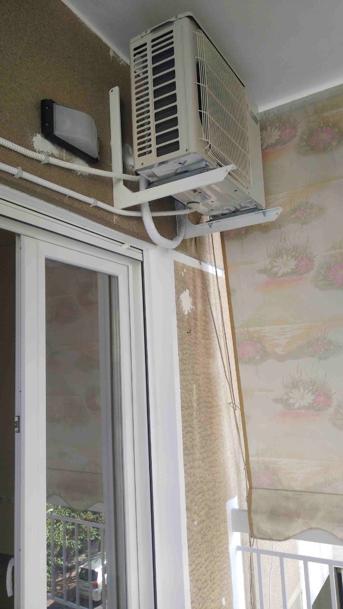

Λοιπον... το κλιματιστικο αγοραστηκε με σκοπο να καλυψει το σαλονι και εστω καπως κουζινα-χωλ.
Το κλιματιστικο τοποθετηθηκε εκει που φαινεται ενα μπλε σημειο, ακριβως πανω απο την μπαλκονοπορτα. Το σαλονι ειναι γυρω στα 17 τ.μ., η κουζινα-χωλ γυρω 17 τ.μ.
Μετρησα θερμοκρασιες σημερα. Εξωτερικη θερμοκρασια 34 βαθμοι
Αυτη την φορα, εκλεισα την πορτα που ειναι στον διαδρομο, για να μην εχω περισσοτερο θερμικο φορτιο απο το υπολοιπο σπιτι (εχει ανακαινισθει, αλλα δεν κατοικειται ακομα)
Με το τηλ/ριο στους 26 βαθμους μου εβγαλε εξοδο αερα στην ταχυτητα 1: 9,4 βαθμους, στην 2: 7,5 βαθμους, στην 3: 8,3 βαθμους και στην 4: 11,4 βαθμους (στην ταχυτητα 2 και 3, εδειξε λιγοτερο προφανως γιατι ηδη ειχε αρχισει να 'παγωνει' το δωματιο)
Η θερμοκρασιες ειναι σχετικες, απλα αναφερονται για να εχουμε ενα μετρο συγκρισης
Η καταλανωση επιασε μεχρι 1370w ρυθμισμενο στους 20 και ταχυτητα 4, ενω στους 26 ρυθμισμενο και ταχυτητα στο 2 ηταν περιπου στα 400w
Το αφησα για 3 ωρες ρυθμισμενο στους 26 βαθμους και ανεμιστηρα στο 2. Η θερμοκρασια σαλονιου απο 30,4 πηγε στο 28,1 και η θερμοκρασια κουζινας-χωλ πηγε απο 30,6 στους 28,9
Αντιστοιχα η θερμοκρασια εξοδου αερα κυμανθηκε απο 10-15 βαθμους
Συμπερασμα:
Εαν υποθεσουμε πως δεν εχει καποιο λειτουργικο προβλημα και οτι η εγκατασταση εγινε σωστα, θεωρησα πως ενα ...12αρι θα ταν αρκετο. Δεν εδωσα σημασια ομως ποσα btu βγαζει. Γιατι πχ το 14αρι μου βγαζει 16,600 btu, το 9αρι βγαζει 11,900, ενω το 12αρι που εβαλα τωρα βγαζει μονο 11,600 στην ψυξη. Απο οτι φαινεται, δεν παρουσιαζει τελικα καποιο προβλημα στην λειτουργια του, αλλα απλα δεν κανει για τον χωρο που θελω. Βασικα ειναι ενα 9αρι, 'βαφτισμενο' 12 αρι...

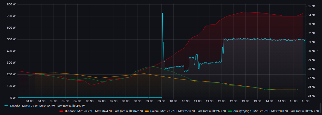

Πείτε μου σχόλια παρακαλώ.
Τις προηγούμενες ημέρες με ζήτηση 26 έφτανε στους 26 και όλα καλά. Χθες έφτασε μέχρι 26,5 και μάλιστα το απόγευμα που άρχισε τα on-off πήγε στους 26,9 (δεν γνωρίζω γιατί)
Το άνοιξα στις 09:30 με preset ρυθμίσεις (για να είναι σταθερές).
Ζήτηση 26 | Αέρας 2 | Περσίδες τέρμα πάνω και εσωτερικές αριστερά δεξιά.
Έφυγα από το σπίτι και γύρισα στις 12:00. Βλέπω δηλαδή μετά από 2,5 ώρες ότι είναι στους 26,7 βαθμούς αντί για 26. Θυμάμαι ότι όταν έπιανε τους 26 το είχα με περσίδες πάνω-κάτω και ρύθμιση "πλατιά στο κέντρο". (το έβαλα σε πάνω σταθερά και και αριστερά δεξιά μετά από πρόταση του @rbx1000προχθες το μεσημέρι). Λεω ας το βάλω ξανά όπως το είχα μήπως και του φταίει αυτό. Με το που το γυρίζω (απλά άλλαξα τις περσίδες) πάει στα 500 watt και έχει μείνει εκεί 3 ώρες και η εσωτερική έχει πέσει τους 25,7
Είναι λογικό?

44 λεπτά πριν, LIONOR είπε

49 λεπτά πριν, userAnon είπε
Είναι λογικό?
Προσπαθω να σε καταλαβω αλλα δε μπορω.
Στους 26,4 νοιωθεις λιγο πιο δροσερα απο οτι θα ήθελες.
Μας εχεις δωσει να καταλαβουμε οτι το θες καπου αναμεσα 26,5 - 26,8.
Καθεται στους 26,7 αλλα δε σου κανει επειδη εχει ρυθμιση 26 και το πειράζεις.
Good luck απο μενα.
