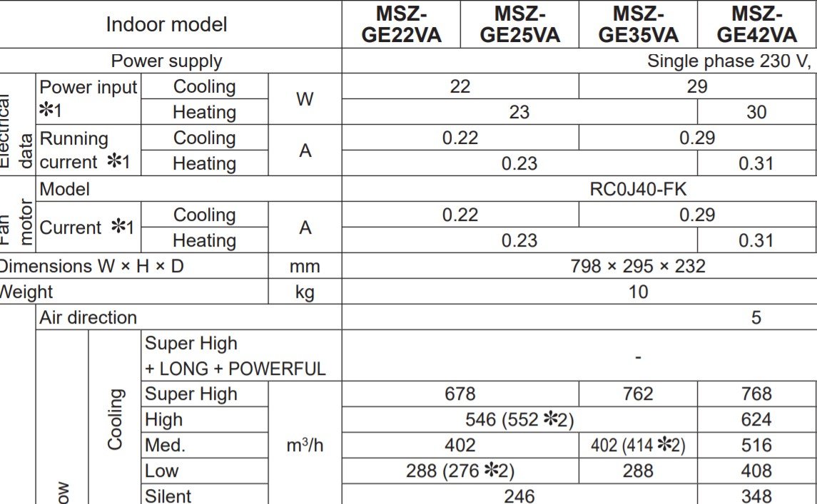

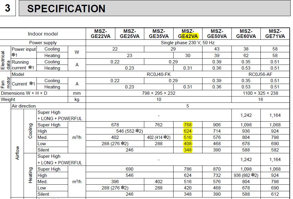

@lionor επισης το παλιο σου εχει μικροτερη παροχη ,θαναι η σειρα τετοια οταν κυκλοφορουσε,εχει 625 και 768 κυβικα στο high και super high αντιστοιχα,αρα εισαι σε ακομη καλυτερη μοιρα...
βαλε λοιπον ζητουμενη 16,ταχυτητα ανεμιστηρα Super High αφου γραφει οτι εχει τετοια ταχυτητα και αστο να δεις για ποτε θα κρυωσει.Μετα βρισε με αν δεν ικανοποιηθεις...

παμε παλι...στην μετρηση εξοδου αερα,ΔΕΝ παιζει ρολο ποσο μεγαλο ειναι το δωματιο δηλαδη και στον δρομο να το βαλουμε ,απειρο φορτιο δηλαδη,θα παιζει ρολο μονο το ποσο μπαινει ,το ποσο ισχυρο ειναι και η ταχυτητα σε κυβικα μετρα
αν το καταλαβες τωρα ,προχωραω

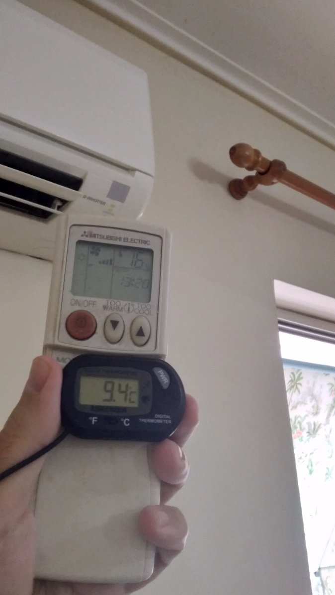

Εγω ομως δοκιμαζω τωρα το 14 αρι και βγαζει εξοδο αερα στο super high 9,4 βαθμους
Το ερωτημα μου ειναι γιατι εχουν τοσο μεγαλη διαφορα στην αποδοση. Το 12αρι ναι, καποια στιγμη θα το παγωσει το δωματιο. Θελει ομως πολυυυυ περισσοτερο χρονο σε σχεση με το 14αρι
με ποσο θερμοκρασια ρουφαει αερα?
30 βαθμους θερμοκρασια δωματιου και ανοιχτη την μπαλκονοπορτα επιτηδες, να μπαινει ζεστος αερας μεσα

τσπ το παλιο που μετρας τωρα εχει 4,8kw στο τερμα και το νεο δικο σου εχει 3,4kw στ τερμα
αρα η διαφορα ειναι 41% ...γιαυτο λοιπον σου λεω ειναι μια χαρα το καινουργιο και θα σε κρυωσει αμεσα στο high η τουρμπο η οτι εχει και ΟΧΙ στην χαμηλοτερη ταχυτητα μεν αλλα ψυχροτερη εξοδο
