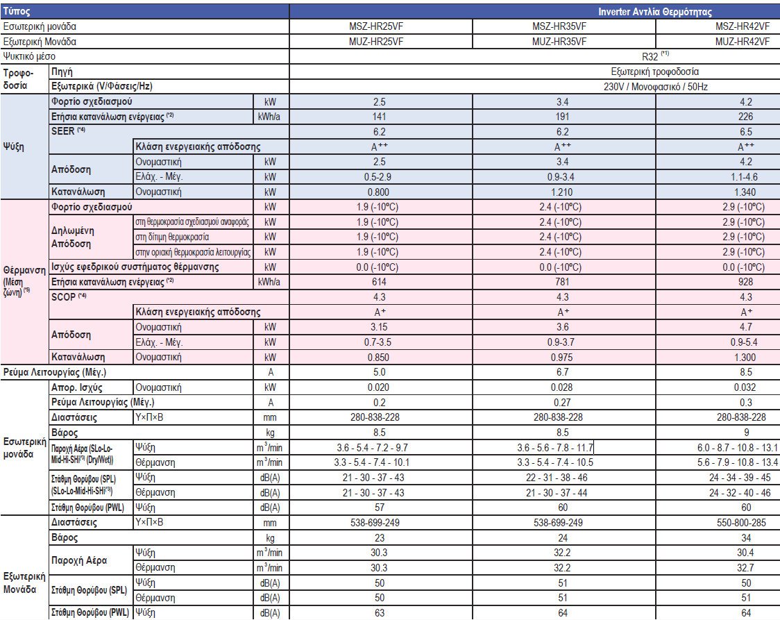

δηλαδη δεν εχεις το βιβλιο του? τσπ δες το εδω

Λοιπον το καινουργιο κλιματιστικο το 12αρι ειναι αυτο: MSZ/MUZ-HR35VF
Το πιο παλιο 14αρ που κανω συγκρισεις ειναι αυτο: MSZ-GE42VA

το παλιο λοιπον,αλλα και ΚΑΘΕ 14ρι διαφερουν ελαχιστα στον ογκο αερα που δινουν,οι διαφορες τους ειναι σε ποσες σκαλες εχουν επιλογη για ταχυτητα(σπανια διαφερουν)
επειδη δεν απαντουσες ποιο μοντελο ειναι,ουτε και με ποση θερμοκρασια μετρας εισαγωγη ,πηρα ενα αντιστοιχο μοντελο,αυτο που ειναι δεξια απο το δικο σου στο σκρην σοτ και εκανα υπολογισμους
