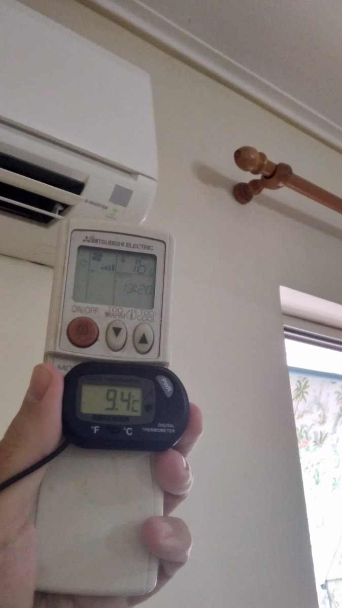

Πως εξηγεις τοτε, οτι σε 14αρι mitsubishi που το δοκιμασα μολις τωρα, σε 24 τ.μ. με ανοιχτη την εσωτερικη πορτα και ανοιχτη την μπλακονοπορτα, με εξωτερικη θερμοκρασια 34 βαθμοι, να δειχνει 9,4 στην μεγιστη ταχυτητα ανεμιστηρα, οταν αντιστοιχα το 12αρι, με τα παντα κλειστα , εδειχνε 14.8; Γιατι δηλ. δεν μπορει να γινει συγκριση; Δεν περιμενω να εχουν την ιδια αποδοση, αλλα η διαφορα ειναι...χαωδης πιστευω

18 λεπτά πριν, LIONOR είπε
Θεωρεις οτι το 14,8 και 8,6 θερμοκρασιες οτι ειναι φυσιολογικες;
Σου έκαναν κενό; Στο r32 καλό είναι να μην χάνεις ούτε ένα γραμμάριο και ήδη έχουν χάσει κατά την εγκατάσταση & τώρα που πήραν την μέτρηση. Γνώμη μου είναι ότι θέλει ελάχιστο συμπλήρωμα με τις μετρήσεις που είδα.
Ο τρόπος που θες να το λειτουργήσεις είναι λάθος για μέγιστη απόδοση και οικονομία θες ένα κλιματιστικό ανά δωμάτιο. Τώρα για να έχεις όσο το δυνατό καλύτερα αποτελέσματα θα το ξεκινάς με κλειστή πόρτα και μόλις φτάσει την επιθυμητή ανοίγεις την πόρτα με ρύθμιση στους 18 μέχρι να έχεις αποτελέσματα και στο 2ο δωμάτιο.

Την μπαλκονοπορτα και την εσωτερικη πορτα τωρα, επιτηδες τις αφησα ανοιχτες, για να εχω ακομα περισσοτερες θερμικες απωλειες. Και ξαναρωταω: πως γινεται στο κλιματιστικο που δειχνω στtην παραπανω φωτο, με θερμικες απωλειες να δειχνει 9,4 εξοδο αερα στο high, ενω αντιστοιχα το αλλο κλιματιστικο, με κλειστες τις πορτες να δειχνει 14,8;

Πρέπει να μετρήσεις και θερμοκρασία που έχει πάνω από το κλιματιστικό. Έχεις κάποια φώτο από την εγκατάσταση του καινούριου;
Είναι σωστό να συγκρίνεις 9αρι με ένα 24αρι όπου το δεύτερο έχει την πολλαπλάσια παροχή αέρα;
Ποιο μοντελο mitsu ειναι? επισης αν δεν μετρησεις αερα εισαγωγης δεν εχει νοημα,το ποσα δωματια θα ψυξει ειναι ασχετο...

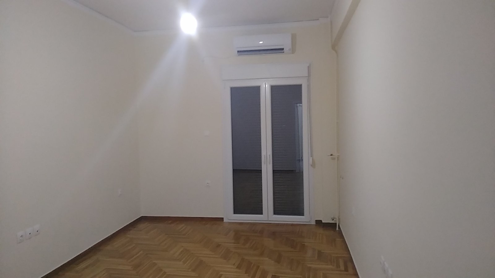

Η...ιστορια εν συντομια εχει ως εξης:
Αγορα κλιματιστικου 12/7. Τοποθετηση κλιματιστικου: 22/7. Αφου τοποθετηθηκε, τεθηκε σε λειτουργια για 10 λεπτα (επρεπε να φυγω...) Κατι δεν μ αρεσε στον ψυχρο αερα που εβγαζε, αλλα δεν εδωσα σημασια, δεν ειχα και χρονο...
Στις 3/8 επεστρεψα και μετα απο αρκετη ωρα λειτουργιας, ειδα οτι δεν.... Την μεθεπομενη μερα, ηρθε ο τεχνικος που το εβαλε, εκανε ξανα ελεγχο και μου πε οτι η εγκατασταση δεν εχει προβλημα.
Στις 10/8 ηρθε τεχνικος απο αντιπροσωπεια. Το....παλευε πανω απο μια ωρα για να δει τι φταιει.... Αφου δεν μπορουσε να βρει κατι, εκλεισε την εσωτερικη πορτα, κατεβασε τον ανεμιστηρα στο low και τοτε εδειξε εξοδο αερα 8,6 βαθμους. Τον ρωτησα γιατι στο high δειχνει 14,8 και μου απαντησε οτι στο high παιρνει πολυ περισσοτερο αερα που πρεπει να τον παγωσει για αυτο και οι 14,8 βαθμοι... Και οτι και στο δικο μου κλιματιστικο αν το ξεκινησω στο high θα δειχνει αναλογη θερμοκρασια. Ειπα κι εγω οκ... ετσι θα ναι...
Δοκιμασα μολις τωρα το δικο μου 14αρι mitsubishi, ειδα οτι και με θερμικες απωλειες (αφησα επιτηδες και την μπαλκονοπορτα ανοιχτη για να εισερχεται ζεστος αερας στο δωματιο), βγαζει εξοδο αερα 9,4 στο high
Η μονη φωτο που εχω ειναι απο το εσωτερικο του δωματιου
Αυτο θελω να μου εξηγησετε

6 λεπτά πριν, LIONOR είπε
Οταν ομως δοκιμασα το δικο μου 14αρι, ειδα οτι και με θερμικες απωλειες (αφησα επιτηδες και την μπαλκονοπορτα αοιχτη για να εισερχεται ζεστος αερας στο δωματιο), βγαζει εξοδο αερα 9,4 στο high
