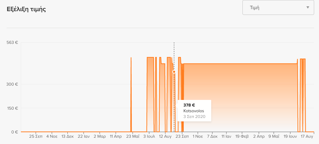

13 λεπτά πριν, spyros.s είπε
Όπως τα λες αξίζει να περιμένω δεκαπεντε μερες...αυτο θα κανω!
Μη το δένεις ότι θα γίνει όπως τα λέω, δεν είμαι και μέσα στον κώτσο, απλά θυμάμαι (και επιβεβαιώνω ότι θυμάμαι) το ιστορικό τιμής:

8 λεπτά πριν, liakjim είπε
Αυτό είναι το μοντέλο χωρίς ιονιστή με κωδικό 42QHG009D8S / 38QHG009D8S
Με τον ιονιστή 42QHG009D8SI / 38QHG009D8SI με ελάχιστη 369 € τον Φεβρουάριο
https://www.skroutz.gr/s/24924042/Carrier-42QHG009D8SI-38QHG009D8SI-Κλιματιστικό-Inverter-White-9000-BTU-με-Ιονιστή-και-WiFi.html
