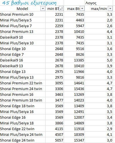

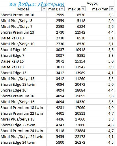

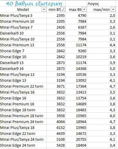

και με αφορμη αυτα τα καταραμενα ελαχιστα btus εφτιαξα ενα πινακακι για τις θερμοκρασιες των 35 40 και 45
οπυ φαινονται τα ελαχιστα αλλα και τα μεγιστα για ολα τα Toshiba(νακαρι να ειχα στοιχεια και για αλλες φιρμες)
και εβαλα και εναν λογο μεγιστων προς ελαχιστα btus για να φαινεται η ελαστικοτητα του εκαστοτε κλιματιστικου,το ευρος δηλαδη.
Υποθετω ενας μηχανολογος,θα μελετουσε ποσα ελαχιστα και μεγιστα θελει ο χωρος σε μερικες θερμοκρασιες και θα διαλεγε αναλογως ποιο τα καλυπτει...

18 λεπτά πριν, barimagas είπε
Ένα πρώην βραστό σαλόνι έγινε παράδεισος.
μπραβο...αν παιζει και κανα στοιχειο καταναλωσης ριχτο
αν μη τι αλλο,ο φιλος μας ο @userAnon oπως θα δεις στις τελευταιες σελιδες,εχει θεμα...οποτε οποια πληροφορια για συμπεριφορα,χωρο κλπ δεκτη!
