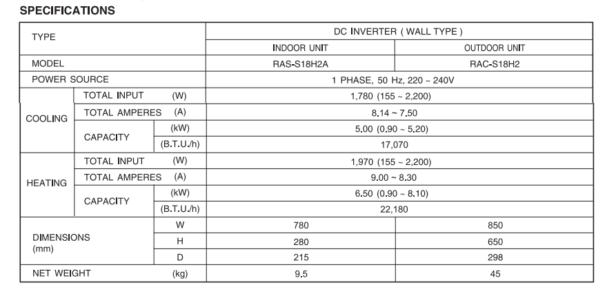

Το παλιό 18αρι Hitachi ήταν στα 17000 btu στην ψύξη και 22000 στην θέρμανση.
Ενώ το toshiba είναι 23800 στην ψύξη και 27000 στην θέρμανση (αν δεν κάνω λάθος).
από ότι έχω καταλάβει όμως από μόνα τους αυτά τα νούμερα δεν λένε και πολλά
