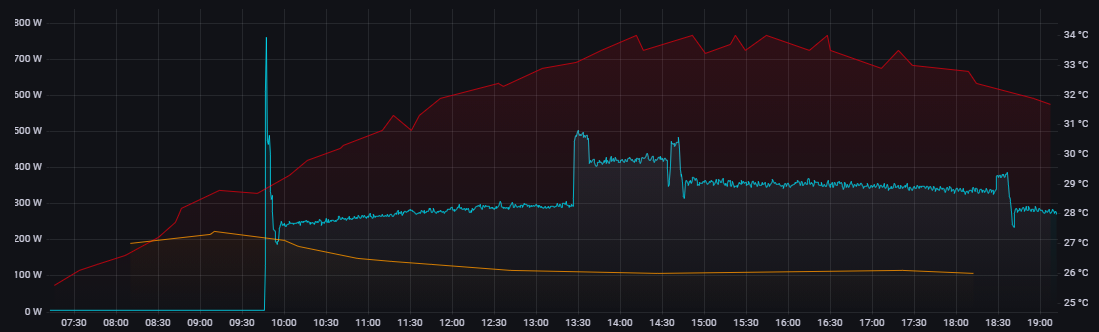

2 ώρες πριν, userAnon είπε
Τις κάθετες τις έχω στην θέση "πλατιά στο κέντρο". Θα το βάλω τώρα όπως λες.
Τι πρόβλημα? να μην δροσίζει ή να παγώνουμε?
Να ζεσταινεσαι το καλοκαιρι και να κρυωνεις το χειμωνα.

πως παει στα διαγραμματα? αλλαξε κατι στα ονοφ με αποροφητηρα?
22 λεπτά πριν, Specs είπε
Ωρα 13:30 ανάψαμε φούρνο + αποροφητηρα. Σήμερα δεν έκανε on-off προς το παρόν.
Αλλά μπερδεύτηκα. αυτό με τον αποροφητήρα για το on-off το πρότεινες?
6 λεπτά πριν, userAnon είπε
Settings?
Ανεση?
3 λεπτά πριν, rbx1000 είπε
Settings?
Ανεση?
26 ζήτηση -
αέρας 2 (ακούγεται λίγο) -
περσίδες πάνω και κίνηση δεξιά αριστερά -
από άνεση το πρωί δροσερά το μεσημέρι μια χαρά.
