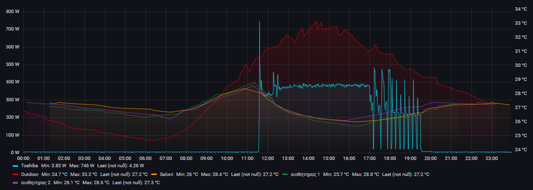

33 λεπτά πριν, rbx1000 είπε
Δωσε feedback.
αυτό είναι το χθεσινό. λειπαμε από το σπίτι την περισσότερη ώρα. γυρίσαμε κατα τις 16:00 και όντως είμασταν άνετα. Ζήτηση 26 - περσίδες σταθερες πάνω - αέρας στο αθόρυβο.
Αυτό είναι σήμερα προς το παρόν.
Ζήτηση 26 - αέρας στο 2 - περσίδες πάνω κάτω. Μέχρι στιγμής ήταν λίγο πιο δροσερά από ότι θα θέλαμε αλλά όχι κάτι τραγικό. Τώρα (μετά τις 12:30 - 13:00) που αρχίζει και ζεστάνει είναι που δυσφορούσαμε. Νομίζω σήμερα θα είναι καλύτερα.
Επειδή πριν λίγο ανάψαμε φούρνο δοκιμάζω και αυτό που είπε ο @Specs Ο αποροφητήρας είναι στην χαμηλή σκάλα και έχω σκάσει λίγο το παράθυρο στο παιδικό υπνοδωμάτιο.
Ο αισθητήρας 2 έχει ανέβει γιατι τον πήγα πάλι στο παιδικό δωμάτιο να δω αν θα αλλάξει η θερμοκρασία
Επεξ/σία από userAnon
Συνδέστε για να σχολιάσετε
Κοινοποίηση σε άλλες σελίδες

9 λεπτά πριν, userAnon είπε
Μεινε σε αυτη τη ρυθμιση με το φαν στο 2.
8 λεπτά πριν, rbx1000 είπε
Το πρόβλημα με αυτή την ρύθμιση (περσίδες σταθερες τέρμα πάνω) είναι ότι επειδή δουλεύουμε στη τραπεζαρία που είναι το λάπτοπ (ακριβώς απέναντι από το κλιματιστικό) δεν μας βολεύει για αυτό σήμερα το έχω βάλει στο πάνω-κάτω και είναι οκ. Νομίζω δεν θα έχει πρόβλημα
5 λεπτά πριν, userAnon είπε
Οταν λες δε βολευει?
Μόλις τώρα, userAnon είπε
Μας χτυπάει ο αέρας συνεχεια και είναι παγωμένος..
Οι καθετες δεξια-αριστερα η ευθεια?
Αν με δεξια-αριστερα ενοχλει ακομη, βαλε το φαν στο 1 αντι 2.
Παντα 26 και τερμα πανω.
Δωσε feedback.
υ.γ Αν το βαλεις στο δοκαρι υπαρχει μεγαλη πιθανοτητα να εχεις προβλημα στο σημειο της τραπεζαριας

4 λεπτά πριν, rbx1000 είπε
Τις κάθετες τις έχω στην θέση "πλατιά στο κέντρο". Θα το βάλω τώρα όπως λες.
Τι πρόβλημα? να μην δροσίζει ή να παγώνουμε?
