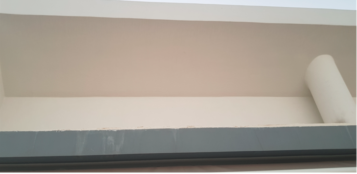

Θα μιλήσω αύριο με τον ψυκτικό να δω πότε μπορεί να περάσει να το φτιάξουμε. Το βασικό είναι να μπορέσει με κάποιο τρόπο να τρυπήσει το δοκάρι χωρίς να γίνει το σπίτι όλο χαλια.
Μόλις τώρα, rbx1000 είπε
Σε κολωνα και δοκαρι καλο ειναι να μην καρφωνεις ουτε πινεζα...
Ναι το γνωρίζω αυτό και ήθελα να το αποφύγω αλλά είναι μεγάλο. Το ύψος του δοκαριού είναι 1 μέτρο και το πλάτος 4
Την εσωτερική μονάδα θα κρεμάσεις στο.δοκαρι οι σωληνώσεις θα πρέπει να φύγουν από κάτω του από τον τοίχο με.τα τούβλα

Μόλις τώρα, dimostr είπε
Ναι, αυτό είναι θέμα γιατί μόνο το το δοκάρι υπάρχει. δεν υπάρχει τοίχος από κάτω. Από κάτω είναι η τραπεζαρία
Συνδέστε για να σχολιάσετε
Κοινοποίηση σε άλλες σελίδες
9 λεπτά πριν, userAnon είπε
 εννοείς ότι το δοκάρι είναι εμφανές και πίσω από το δοκάρι είναι κενό? ,είναι σαν διαχωριστικό ας πούμε ?
Τέλος πάντων όπως και να έχει οι σωληνώσεις πρέπει με κάποιο τρόπο να πάνε στην εξωτερική μονάδα και αυτό δε μπορεί να γίνει τρυπώντας το δοκάρι
Επεξ/σία από dimostr
6 λεπτά πριν, dimostr είπε
Ναι, το δοκάρι είναι εμφανες και απο την εξωτερική του πλευρα υπάρχει ένα περβάζι που απέξω ουσιαστιακά είναι εσοχή και εκεί θεωρητικά μπορεί να μπει η εξωτερική μονάδα. (πχ δίπλα στην κολώνα). Βέβαια όπως λες για να μπορέσει να μπει θα πρέπει να γίνει τρύπα για τις σωληνώσεις
6 λεπτά πριν, userAnon είπε

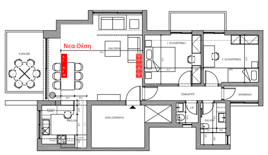

αγαπητοί όπως καταλήξαμε η επιλογή μου για 24αρι AC τελικά ήταν λάθος γιατί είναι μεγάλο για τον χώρο. Κάτι που ήθελα να κάνω αλλά έτσι και αλλιώς αλλά  δεν ήθελα να μπω στην διαδικασία με μερεμέτια σε νέο σπίτι, είναι να αλλάξω την θεση του κλιματιστικού. Στην παρακάτω κάτοψη, αν και είναι σε δοκάρι (είναι μεγάλο και 99% δεν θα έχω πρόβλημα) λεω να το μεταφέρω εκεί που λέει νέα θέση ώστε να μπορεί ο αέρας να πηγαίνει στον διαδρομο και ιδανικά και στα υπόλοιπα δωμάτια. Νομίζω ότι θα βοήθησει την κατάσταση και ελπίζω με αυτό τον τρόπο να ζεστένεται/ψύχεται  και το υπόλοιπο σπίτι. Τι λέτε αξίζει να μπω στην διαδικασία ή το πρόβλημα θα παραμείνει?
edit: Να αναφέρω ότι η οροφή είναι επικλινής και σε εκείνο το σημείο το ύψος θα είναι περίπου στα 3 μέτρα.. Αυτό μπορεί να είναι πρόβλημα?
Καταρχάς αναρωτιέμαι πώς γίνεται το παλιό σου 18αρι να έπαιζε 800W και να μη ρίχνει θερμοκρασία και το 24αρι να ρίχνει κατευθείαν ρελαντί. Μήπως είχε χάσει φρεον το παλιό;
Τώρα για την αλλαγή θέσης. Καταρχάς πρέπει να ρωτήσεις τον ψυκτικό σου αν είναι εφικτό να μπει εκεί. Να τρυπήσει για τα ουπα της βάσης μάλλον θα είναι οκ, αλλά για τους σωλήνες μάλλον απαγορεύεται. Θα πάνε πλάι. Μήπως φύγει και η εξωτερική από τη ταράτσα και πάει κρεμαστό κάπου έξω. Θα αποφύγεις και τον ήλιο έτσι.
Πάντως το άνοιγμα του διαδρόμου είναι νομίζω μικρό για να πάει πιο μέσα το κλίμα. Δεν έχω δουλέψει ποτέ τέτοιο σπίτι αλλά όλοι λένε ότι δεν πάει το κλίμα παραμέσα.
Νομίζω πως θα άφηνα τον χειμώνα να δω πως πάει. Κρίμα να σκάσεις λεφτά μόνο και μόνο επειδή βλέπεις ένα διάγραμμα. Βάλτο στο silent ή όπως λέγεται η πιο χαμηλή σκάλα στον ανεμιστήρα του στο χειροκίνητο και άστο συνέχεια ανοιχτό και ξέχνα ότι υπάρχει 🙂

2 ώρες πριν, liakjim είπε
Δεν το γνωρίζω καθόλου. Επειδή το παλιό κλιματιστικό θα μπει κάποια στιγμή στο πατρικό μας σπίτι θα ζητήσω από τον ψυκτικό να το ελέγξει.
Δυστυχώς είναι έτσι η κατασκευή που γύρω γύρω έχει σε αυτό το σημείο είναι κολώνες δοκάρια κλπ. Θα ρωτήσω φίλο πολιτικό μηχανικό κάποια στιγμή. Ο αδερφός μου που γνωρίζει περισσότερα από αυτά μου είπε ότι μάλλον δεν θα υπάρξει πρόβλημα.
Αυτό είναι πρόβλημα γιατί αν ισχύει τσαμπα κόπος, χρήμα κλ.
Τότε θα πάνε στο πλάι οι σωλήνες κάτω ή πάνω από το δοκάρι για να βγει έξω μέσα από τούβλα με ένα μερεμετι για αισθητικές αποκαταστάσεις.
