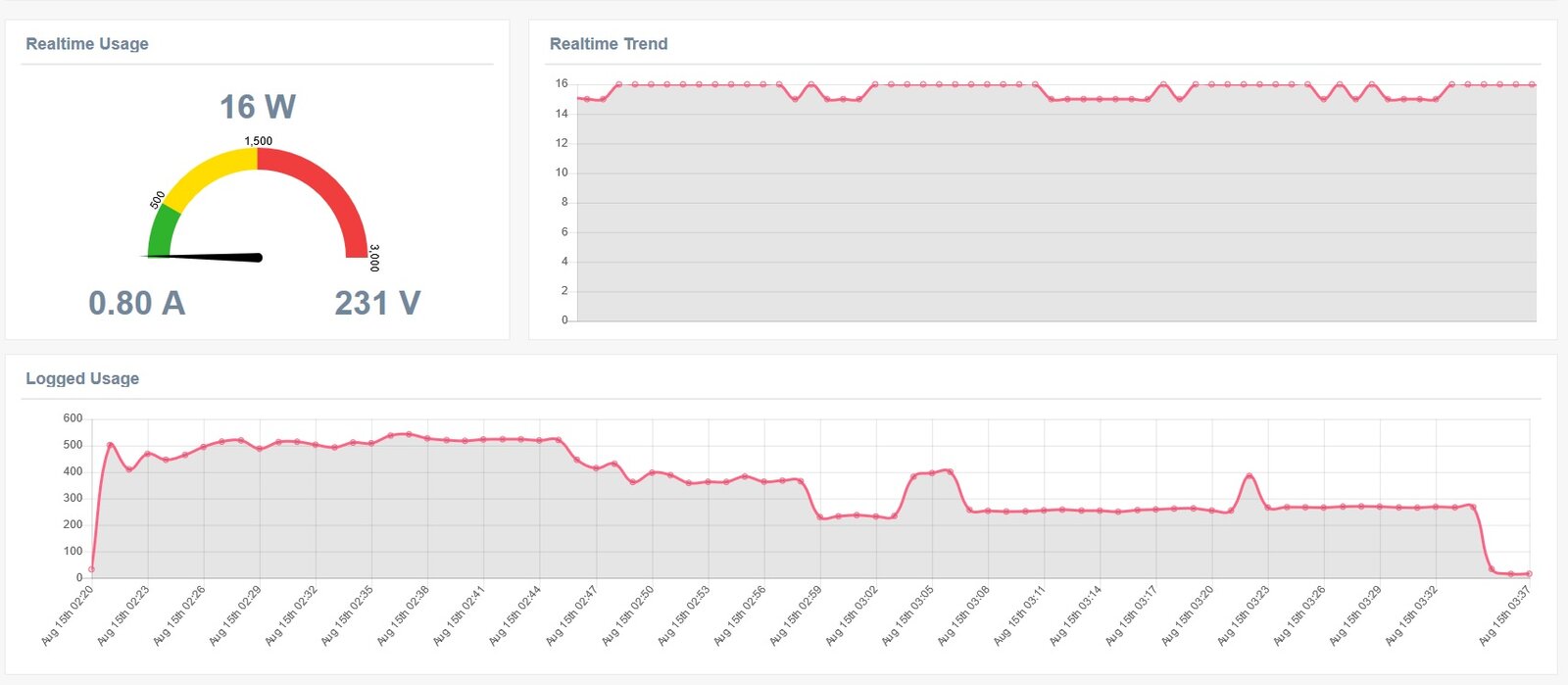

Λοιπον το αφησα το βραδυ με την πορτα ανοιχτη και ειναι διπλα απο το μπανιο και εκλεισα ολες τις αλλες πορτες - το κλιματιστικο δεν εκλεινε τοσο συχνα αλλα παλι δεν ελεγε να παιξει χαμηλα για αρκετη ωρα - δηλαδη εννοω κατω απο 200W, @liakjim δες το παρακατω γραφημα.
Δεν μπορω να καταλαβω, οσο καλη αποδοση και να εχει ποτε μπορουμε να φτασουμε χαμηλα και σε τι συνθηκες - ειναι κοροιδια κατ εμε αυτο αν ειναι απο κατασκευη η αλλιως κατι δεν παει καλα.
Μπορείς να δοκιμάσεις να απεργοποιήσεις το μάτι παρουσίας ανθρώπου ή γενικά αυτήν τη λειτουργία;

2 ώρες πριν, steliosdj είπε
Ετσι κανει και το toshiba edge.  Πεφτει 170w οταν εξω εχει 22-23c , αλλα με 35c δεν παει κατω απο 230-240w.
Κοροιδια ή οχι ... το ιδιο ακριβως νιωθω και εγω. Τα ιδια περασα και εγω με την αντιπροσωπεια της toshiba. Και επειδη η ψυχικη μου ηρεμια ειναι πανω απο ολα, αποφασισα να το βγαλω και να το αλλαξω με αλλο μηχανημα.
Τα 230W είναι τα ελάχιστα watts στους 35 ή τα ισορροπίας;
Θα βγάλεις το 22άρι edge ; Με τι ;

10 λεπτά πριν, liakjim είπε
Στο μυαλό μου είσαι, αυτό σκεφτόμουν πριν λίγο! Αν βρω τρόπο να το απενεργοποιήσω θα το δοκιμάσω κι εγώ.
