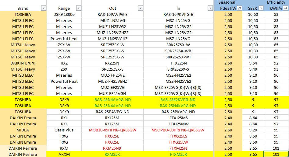

Περι καταναλωσεωνο λογος Σε 1 μηνα ακριβως μεσα καυσωνες κλπ με ρυθμιση 29 perfera 9ρι 98 kwh καταναλωση εσωτερικη θερμοκρασια που πιανει ο χωρος 27,5.
Eυκολακι! με την εν λογω καταναλωση το εξαιρετικο perfera θα εκαιγε στρογγυλευοντας το 98 σε 101 kwh,περισσοτερο μονο απο οσα ειναι στον πινακα απο πανω του,δηλαδη κατι Mitsu,Ururu,Daiseikai  ...τα οποια ειναι πιο οικονομικα μεχρι και κατα 22 %

επισης στον πινακα το Ururu ειναι στα επιμερους eer 27% αποδοτικοτερο εκτος απο τους 25 βαθμους που ειναι 17% και τελος στους 20 πανε αναποδα και προφανως αυτο χαλαει το seer και το περιοριζει μεσοσταθμικα στο 10% μονο.
δες κιολας κατι που το φαινεται πιο ευκολα τους πινακες:υπαρχουν perfera αλλα και αλλα μοντελα και αλλες μαρκες ,στοχευμενα στην θερμανση,δηλαδη ειναι 9ρι στην ψυξη και 12ρι στην θερμανση.
εφτιαξα μια στηλη με τομ λογο θερμασνης προς ψυξη και θα φαινεται οταν ψαχνει καποιος κυριως για θερμανση η για ψυξη,τι να επιλεξει για να μην μειονεκτει και κυριως να μην παιρνει μεγαλυτερο απο οτι χρειαζεται
