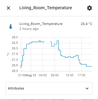

Ριξε μας και την καμπυλη θερμοκρασιας καθιστικου και για να φαινεται καλυτερα η διακυμανση,αν γινεται,βαλε στην δεξια στηλη να ξεκιναει απο 25 και ακομη καλυτερα να εχει πιο αναλυτικη καταγραφη, καθε 1/10 ας πουμε μεχρι 28 ,για οσο ψαχνεις συμπεριφορες.Αν γινονται ολα αυτα...η εστω οσα γινονται
Ορίστε έχει φτάσει στους 26,4 λογικά σε λίγο θα πρέπει να αρχίσει το on-off. (16:00-16:15 ζήτηση 26). Η αλήθεια είναι ότι τώρα νιώθουμε λίγο πιο δροσερά από ότι θα θέλαμε. Έχει πέσει και η εξωτερική.
Σημείωση ότι οι αισθητηρες δεν ανανεώνουν την θερμοκρασία άμεσα. Πρέπει να υπάρχει κάποια σημαντική διαφοροποίηση ή να έχει περάσει καμία ώρα. μερικές φορές αν δεν υπάρχει διαφορά μπορεί να μείνουν στους 27 πχ για 2-3 ώρες
πχ τώρα είναι στους 26,4 για 30' περίπου

1 ώρα πριν, userAnon είπε
Στο γράφημα και οι δυο φαίνεται να αλλάζουν/διαβάζουν θερμοκρασία συνέχεια. Ένα ίσιωμα στους 27,2 για ώρες, το κλιματιστικό κατέβηκε εκεί που του όρισες και ισσοροπεί (με ή χωρίς on-off σου κρατάει την θερμοκρασία εκεί που όρισες). Μετά κατεβαίνει στους 26,4, ζήτησες χαμηλότερη?

12 λεπτά πριν, nixi είπε
Στο γράφημα και οι δυο φαίνεται να αλλάζουν/διαβάζουν θερμοκρασία συνέχεια. Ένα ίσιωμα στους 27,2 για ώρες, το κλιματιστικό κατέβηκε εκεί που του όρισες και ισσοροπεί. Μετά κατεβαίνει στους 26,4, ζήτησες χαμηλότερη?
έτσι φαίνεται γιατί στο συγκεκριμένο software γίνεται καταγραφή της τελευταίας τιμής κάθε ένα λεπτό άσχετα αν δεν έχει ανανεωθεί. Για παράδειγμα εκεί που γίνεται η καταγραφή πιο σωστά έχω τώρα 26,4 για μια ώρα+

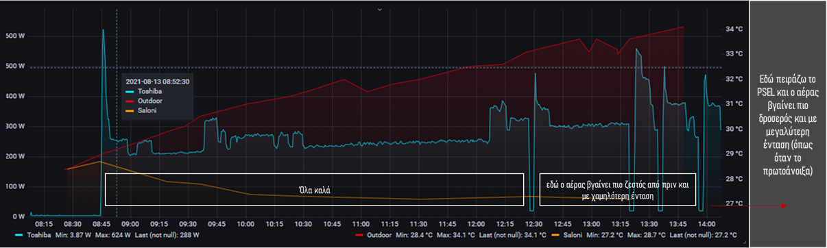

5 ώρες πριν, userAnon είπε
Καλησπέρα
αρχίζω να αποηγότευομαι τρελά με την επιλογή του shorai premium. Σήμερα χωρίς να έχει ιδαίτερη ζέστη ρύθμισα τις περσίδες να κοινούνται πάνω-κάτω, ζήτηση στους 27 χωρίς ECO και αέρα στο αυτόματο. Ξεκίνησε και δρόσισε ωραίο τον χώρο για περίπου 3,5 ώρες. Μετά και εγώ και η γυναίκα μου παρατηρούμε ότι ζεστενόμαστε. Κοιτάω και όντως έχει αρχίσει τα on-off. Το πρόβλημα είναι ότι και όταν πάρει μπρος κάνει τα εξής 2 κουλά
α. ο αέρας που βγάζει σίγουρα δεν είναι το ίδιο δροσερός με τις ίδιες ρυθμίσεις όπως όταν ξεκίνησε. Δεν έχω μηχάνημα να το μετρήσω αλλά η διαφορά είναι εμφανής.
β. ο αέρας επίσης δεν φτάνει στο τραπέζι που έχω το λαπτοπ (στα 5,5 - 6 μέτρα) με τίποτα.
Το άλλο κουλό τώρα. Πριν κάποιες ημέρες για δοκιμή κατέβασα το power sel  στο 75%. Δεν είδα κάποια διαφορά στις καταναλώσεις και το γύρισα ξανά στο 100% (όπως είναι στην φωτογραφία). Επειδή μου την έδωσε σήμερα το ξαναπήγα στο 100% αφού πέρασε τα μικρότερα στάδια και άρχισε να δουλεύει όπως και το πρωί. Δηλαδή με τις ίδιες ρυθμίσεις (δεν άλλαξα σήμερα τίποτα) κάθομαι στο λαπτοπ και έρχεται αέρας και μάλιστα δροσερός.
Δεν μπορώ να θεωρήσω ότι έφταιγε αυτό (θα το δω και τις επόμενες ημέρες) γιατί έδειχνε ότι είναι γυρισμένο στο φουλ. Γενικά πάντως έχει αρχίσει και μου την δίνει στην ψύξη και δεν ξέρω τι να κάνω και ελπίζω στην θέρμανση να είναι πολύ καλύτερο αλλιώς θα μου βγει πολύ μάπα το καρπούζι. :(
ερώτηση. ας πούμε το έχετε σε ζήτηση 26-27 (ή ότι) και αισθάνεστε καλά με αυτή. Χρειάζεται να κάνετε αλλαγή (να μειώσετε την θερμοκρασία) κάποια στιγμή (το μεσημέρι)  για να παραμείνει ο χώρος δροσερός?

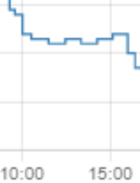

16 λεπτά πριν, userAnon είπε
Το σημείο είναι σταθερό. Δεν είναι ακριβείς αυτές οι καταγραφές όμως και στις 2 περιπτώσεις η θερμοκρασία που έδειχνε ήταν για παραπάνω από μια ώρα (όπως φαίνεται στο άλλο διάγραμμα που ανέβασα). Μπορεί το 27,2 να ήταν 27,8 και να μην είχε αλλάξει ακόμα και τώρα το 26,4 να είναι 25,8 και να μην έχει αλλάξει ακόμα.
Μα και στο άλλο γράφημα φαίνεται από τις 10:30 μέχρι τις 15:00 σταθερά 27,2 - 27,3. Εκεί πάει 27,4 και το βάζεις 26 προφανώς
Λάθος κάθε κουτάκι είναι μισός βαθμός. Είναι ακόμα καλύτερα.
27,1 με 27,15 είναι για ώρες και στις 15:00 πάει 27,2..

φίλε χαριτολογώντας εν μέρει: πρέπει να αλλάξεις γυναίκα.
Αν δεν μπορείς νομίζω πρέπει να αλλάξεις "φιλοσοφία" και εξηγώ.
Όταν κάθεσαι μπροστά στο ρεύμα αέρα, προφανώς θα αισθάνεσαι λίγο ή πολύ δροσερά. το κλιματιστικό αέρα εξόδου στην περσίδα μπορεί να έχει 15 βαθμούς ας πούμε, στα 5 μέτρα να νιώθεις  20αρι και να λες πω τι καλά είμαι.
Στο μεταξύ το κλιματιστικό το απασχολεί να κρατήσει τη θερμοκρασία που έχεις ορίσει στον χώρο, φτάνει κοντά, κατεβάζει Watt με συνέπεια η θερμοκρασία εξόδου του ίσως ανεβαίνει 3-4 βαθμούς για να μη κατεβάσει και άλλο του την ζητουμενη για τον χώρο. εσύ όμως λες ωχ τώρα δεν δροσίζομαι το ίδιο.
Δίνεις εξ άλλου πολλή σημασία στην θερμοκρασια περιβάλλοντος. Στα φρύδια σου αν έξω έχει 40, 45, 30 κοκ. πως αισθάνεσαι καλά στο χώρο; (Στον χώρο, όχι κάτω από την περσίδα) Με 26; Άφησε το κλιματιστικό στο 26 για δύο μέρες και μην το κλείνεις.
φρόντισε να μετακινείς το θερμόμετρο σου στον χώρο για να δεις διαφορές θερμοκρασίας, μήπως λόγω διαρρύθμισης την πατάς και σε μια μεριά κρυώνεις, σε άλλη είσαι οκ.
αγόρασε έναν μετρητή υπερύθρων του 20 ευρώ να μετράς θερμ. εξόδου.
Κανε αυτά, όχι για να ικανοποιήσεις το αίσθημα ότι πήρα Σοραι, έπρεπε να είναι γαμάτο, αλλά για να δώσεις στον εαυτό σου τη δυνατότητα να μάθει το κλιματιστικό, και στο κλιματιστικό να "μάθει" τον χώρο.

1 λεπτό πριν, nixi είπε
Να το ξαναπω. από τις 10:30 μέχρι και 15:00 δείχνει 27,4 αλλά επειδή ΔΕΝ ανανεώνει τις τιμές τόσο συχνά αν δεν υπάρχει μεγάλη διακύμανση μπορεί να είχε φτάσει στους 28.
Οι απόλυτες τιμές δεν με νοιάζουν και τόσο αλλά πως αισθάνομαι. Το μεσημέρι είχαμε αρχίσει να ζεστενόμαστε άσχετα από τι έδειχνε στην τελική με ζήτηση 27. Ενώ το πρωί με την ίδια ζήτηση ήμασταν καλά. Για να νιώσουμε δροσιά έπρεπε να το πάω στους 26. Αυτό που θα ήθελα ιδανικά είναι να έχω το ίδιο αίσθημα δροσιάς το μεσημέρι όπως το πρωί με την ίδια ζήτηση.
