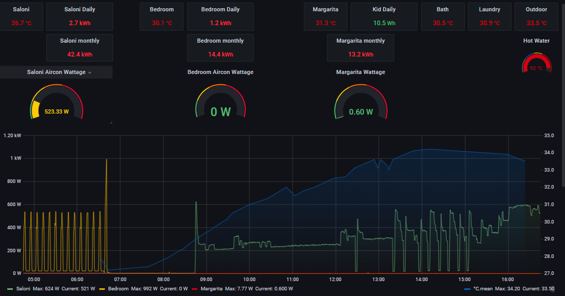

2 ώρες πριν, userAnon είπε
αυτό έχει σημασία. Μέχρι κάποια στιγμή στους 27 ζήτηση νιώθουμε καλά όπου και αν είμαστε και αργότερα ζεσταινόμαστε παντού.
Λογικά με ζήτηση 26 το πρωί θα κρυώνει η γυναίκα μου και μετά θα είμαστε καλά. Τουλαχιστον αυτό ελπίζω.
θα το δοκιμάσω αύριο σε 26. Έχω και το θέμα ότι ειδικά τις πρωινές ώρες μπορεί να μου κάνουν παράπονα ότι κρυώνουν. Το παλεύω μια εβδομάδα με τους 27 και άκρη δεν βγάζω
Ριξε μας και την καμπυλη θερμοκρασιας καθιστικου και για να φαινεται καλυτερα η διακυμανση,αν γινεται,βαλε στην δεξια στηλη να ξεκιναει απο 25 και ακομη καλυτερα να εχει πιο αναλυτικη καταγραφη, καθε 1/10 ας πουμε μεχρι 28 ,για οσο ψαχνεις συμπεριφορες.Αν γινονται ολα αυτα...η εστω οσα γινονται
