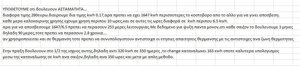

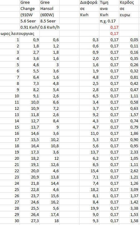

Bρηκα ενα παλιο μου αρχειο για το θεμα αποσβεσης ακριβοτερου και αποδοτικοτερου,οταν εψαχνα να επιλεξω αναμεσα σε βασικο και σε κορυφαιο της Gree.
Οσοι το ψαχνουν για σημερινες επιλογες ,αλλαζουν τα στοιχεια και ετοιμο και θα βρουν στοιχεια αρκετα για να αποφασισουν.
Ειναι με παλιες τιμες,αλλα αν υπαρχει ενδιαφερον το επικαιροποιω.
Το βαζω και σε φωτο αλλα και σε εξελ.
Αποριες,σχολια,διορθωσεις,μπινελικια κλπ δεκτα ολα εκτος μηνυσεων

Μόνο που τα 0.9 και τα 0.6 πως προκύπτουν; Αν είναι από τις κιλοβατώρες στο ενεργειακό ταμπελακι, κλαφτα Χαράλαμπε...

29 λεπτά πριν, liakjim είπε
Βασικα σε ενα τετοιο πινακα,μας ενδιαφερει η αναλογια των seer και των scop αντιστοιχα να ειναι σωστη.
Δηλαδη μεσοσταθμικα και εφοσον εχουμε και τα δυο με eurovent κλπ ,θα κρατησουμε το οτι εχει καταναλωση 50% πιο πολυ απο το αλλο και οσο και αν πεσουμε εξω στην καταναλωση ,θα μας δωσει πληροφορια για ταξη μεγεθους.
Δεν θα αλλαξει δραματικα ο χρονος αποσβεσης απο αυτο,οσο θα αλλαξει απο την ιδιαιτερη χρηση σε συνδυασμο με τον χωρο του καθενος.
Εν κατακλειδι,ο φιλος μας ο @koiliodoulos ειτε παρει το TCL(κατ εμε προτιμοτερο αν λιγη η χρηση και ηπιο το κλιμα) ,ειτε παρει το MItsubishi LN25VG2 (αν το προτιμησει για τον αερα κυριως),θα πρεπει να αγορασει πριζακι καταναλωσης και οσο περναει ο καιρος,αν εχει TCL θα λεει:καψε μωρο μου αρκει να μη καψεις την διαφορα απο το Μιτσου σε λιγοτερο απο 3 χρονια.
Αν εχει το Mitsu θα λεει:δουλευε ασταματητα μωρο μου να κανουμε αποσβεση πριν χαλασεις και πριν βγεις εκτος εγγυησης και μετα κανε οτι θελεις...
