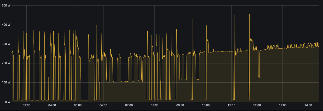

Λοιπον το αφησα το βραδυ με την πορτα ανοιχτη και ειναι διπλα απο το μπανιο και εκλεισα ολες τις αλλες πορτες - το κλιματιστικο δεν εκλεινε τοσο συχνα αλλα παλι δεν ελεγε να παιξει χαμηλα για αρκετη ωρα - δηλαδη εννοω κατω απο 200W, @liakjim δες το παρακατω γραφημα.
Δεν μπορω να καταλαβω, οσο καλη αποδοση και να εχει ποτε μπορουμε να φτασουμε χαμηλα και σε τι συνθηκες - ειναι κοροιδια κατ εμε αυτο αν ειναι απο κατασκευη η αλλιως κατι δεν παει καλα.

23 λεπτά πριν, aTsgR είπε
Μήπως έχεις κάποιο εμπόδιο μπροστά και χτυπά ο αέρας και τον γυρνάει λιγο πίσω..και μπερδεύεται ο αισθητήρας θερμοκρασίας που έχει πάνω? Θεωρούμε δεδομένο οτι οι περσίδες είναι σωστά ρυθμισμένες. Μήπως δεν έχεις κλείσει την τρύπα πίσω απο το κλιματιστικό και μπαίνει δροσερό/ζεστό αεράκι μέσα και μπερδευετε? Η γενικα μηπως έχεις καποιο ρεύμα αέρα εκει που είναι το κλιματιστικό?

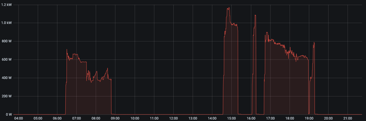

10 ώρες πριν, aTsgR είπε
@steliosdj μα αν πας και στο manual των LN τα performance curves σε ολα ειναι καλυτερα σε σχεση με του FH25...  Εχει και τα partial loads εκει, ακομα νομιζω οτι και καποιος ειχε δειξει απο eurovent οτι παει αρκετα χαμηλα το LN αν θα μπορουσε καποιος να βρει το certification γιατι ειναι χαος να το βρεις απο το site θα ηταν πολυ καλο.  Παντως, απο αυτα που λεει το service manual των outdoor unit των δυο μοναδων δεν στεκουν για το πως δουλευει το 25αρι. Ειναι ξεκαθαρα εκτος του specification για το LN αυτο που γινεται + πραγματικα κανει θορυβο νερων που δεν παλευεται... οπως ειπα μιλαμε για μηχανηματα καινουργια και πολυ premium, ειναι απαραδεκτα αυτα - ειδικα αν το παλιο μοντελο τα παει τοσο καλα.
Ακομα εχω το LN50 για το μεγαλο χωρο και δεν κανει τετοια - πχ δες το γραφημα (σημειωση: βαζω μικρο και οχι 7ημερο καθως δεν το χρησιμοποιούμε τοσο οσο τα αλλα δυο και απλα θελω να δειξω το πως τα παει):
Οσον αφορα την τοποθεσία της εξω μοναδας και οι δυο ειναι ελευθερες και με παρομοια τοποθετηση, θα μπορουσα να πω κιολας, οτι με βαση τον προσανατολισμο που εχει η σπιτι, οτι το FH25 το βλεπει περισσοτερο ο ηλιος.

9 ώρες πριν, aTsgR είπε
Ευχαριστω @liakjim - μια διορθωση, το γραφημα στο δευτερο post (με κοκκινο line) ειναι για το LN50 που δουλευει μια χαρα... το πανω ειναι το LN25 με το FH25 - γενικα ομως θα επρεπε να πεφτουν και τα δυο σε 100W or so easily με βαση τα specifications του (υπαρχουν και βιντεο με το LN στα ~60W) - η κανω λαθος? ασε που ειναι και το θεμα του θορυβου με τα "νερα" που κανει...
27 λεπτά πριν, aTsgR είπε
Φαινεται πως 100w μπορει να δωσει. Το εχουμε δει και απο τον @George! Δεν ειναι ευκολο . Βλεπεις οτι απο τις 6 εως τις 7 το πρωι το μηχανημα συχνα ισορροπουσε στα 100w.
Για κατω απο 100w δεν υπαρχει καμμια ενδειξη. Ισως χρειαζεται πολυ συγκεκριμενες συνθηκες πχ εξωτερικη 20C.
Ετσι κανει και το toshiba edge.  Πεφτει 170w οταν εξω εχει 22-23c , αλλα με 35c δεν παει κατω απο 230-240w.
Πιστευω οτι γι'αυτο και βλεπεις στη συνεχεια γυρω στις 9 με 10 οτι υπαρχουν καποιες τασεις σταθεροποιησης γυρω απο τα 110-120w .
Κοροιδια ή οχι ... το ιδιο ακριβως νιωθω και εγω. Τα ιδια περασα και εγω με την αντιπροσωπεια της toshiba. Και επειδη η ψυχικη μου ηρεμια ειναι πανω απο ολα, αποφασισα να το βγαλω και να το αλλαξω με αλλο μηχανημα.
Ο θορυβος του "νερου" συμβανει οταν αρχιζει να παιρνει στροφες το μοτερ και σπρωχνει το ψυκτικο υγρο. Το μονο που ισως μπορουσες να κανεις ειναι να δοκιμασεις με καποιο eco mode ή καποιο silent/night mode. Ισως εκει το μοτερ εχει πιο ομαλη εκκινηση.

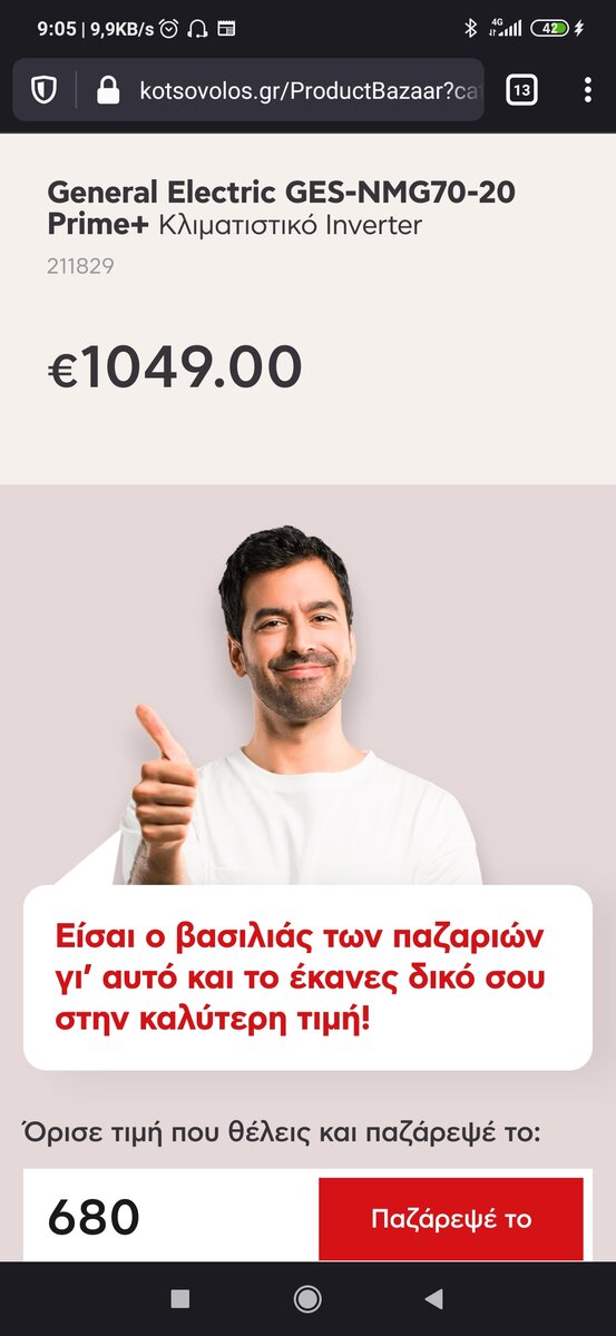

Παιδιά όπως όλοι ξέρετε ψάχνω για 2 κλιματιστικά. Θα επερνα 2 daikin ή 2 Inventor ή 1 και 1. Είδα όμως σήμερα από  κωτσοβολο αυτό. Και λέω τώρα. Αξίζει; (για 2x12 μιλάμε πάντα)

3 λεπτά πριν, Nikolasnennes είπε
Quiz Να βρούμε ποιο κλιματιστικό είναι? :P

2 λεπτά πριν, Nikolasnennes είπε
Αν δε το έχεις καταλάβει έχεις γίνει κουραστικός ρωτώντας τα ίδια και τα ίδια ,η οποία ηλικία λες ότι είσαι δεν αποτελεί άλλοθι

10 λεπτά πριν, Rnd1978 είπε
Αα ναι συγνώμη νόμιζα φαινόταν. Είναι το General electric prime + 12000 btu
9 λεπτά πριν, dimostr είπε
Έχω ξαναρώτησει ποτέ για το General electric prime +? Λοιπόν για όσους γίνομαι κουραστικός ας μην διαβάζουν τα μηνύματα μου, ας μην απαντάνε, ας με κάνουν αναφορά. Απλά είδα σε παζάρι το ge prime + και είπα να ρωτήσω. Επίσης η ερώτηση δεν πάει σε εσενα. Αλλά πάει σε άτομα που μπορούν να μου απαντήσουν ευγενικά και ωραία και αν θέλουν βέβαια.

1 λεπτό πριν, Nikolasnennes είπε
Δες τα SEER / SCOP οσο μεγαλύτερα τόσο πιο "οικονομικό" είναι, δες την τιμή τους, δες την εγγύηση που σου δίνουν και διάλεξε!
