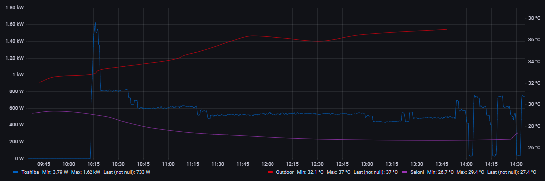

οκ, μόλις το έβαλα auto και eco στους 26.
όχι τίποτα άλλο σήμερα λείπει η σύζυγος και μπορώ να παίξω. αύριο στους 27 αυστηρά :)
υποθεσεις δικες μου εκ πειρας ειναι...παντως ΜΙΑ παραμετρο καθε φορα να πειραζεις για να βγαζεις ακρη τι αλλαζει και γιατι στην συμπεριφορα

έχω κάνει κάποιες δοκιμές και νομίζω ότι εκεί είναι το καλύτερο σημείο. Το έβαλα στην κουζινα και έδειξε 27,3 από 26,7.
Προς το παρόν για να έχουν και νόημα οι συγκρίσεις θερμοκρασίας που κάνω θα το αφήσω όπου ήταν, και βλεπουμε.
Μετα το παραπάνω ποστ (και άσχετα με τι θερμοκρασία διαβάζει ο αισθητήρας μου) το άφησα σε ζήτηση 26 και αύξησα φουλ τον αέρα. Αρχισε τα on-off
ΥΓ Επιτέλους έχουμε και χρώματα για θερμοκρασίες 😎

Δεν θα κολλούσα στις θερμοκρασίες που λέει το θερμόμετρο. Μη ακριβή θερμόμετρα, θέση, ύψος, ρεύματα αέρα, ακτινοβολία από ήλιο κτλ θα δώσουν μη ακριβή αποτελέσματα για να έχεις αξιόπιστο συμπέρασμα. Νομίζω ότι θα πρέπει να βάλεις θερμόμετρο σε 1 μέτρο από έδαφος, μακριά από ρεύματα, όχι σε τοίχο και απλά να κοιτάς όχι απόλυτη τιμή αλλά διακύμανση σε συνδυασμό με άνεση ανθρώπου.
