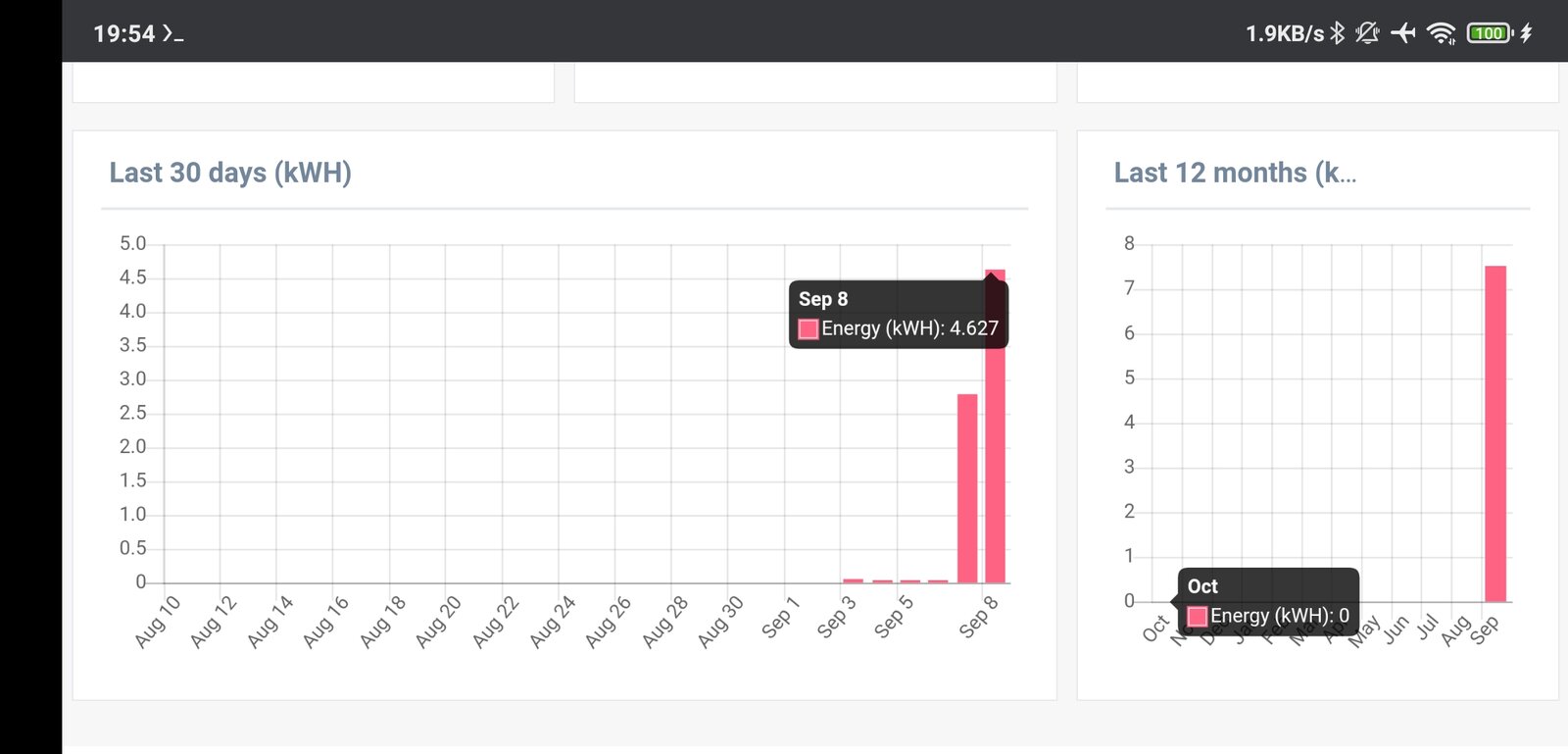

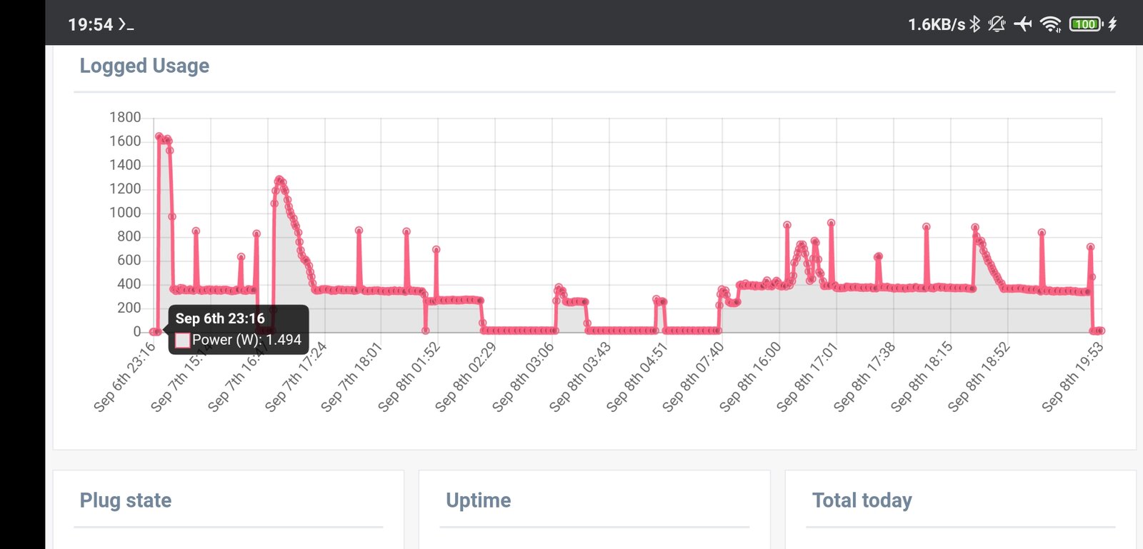

7 λεπτά πριν, kosvou είπε
Για το Inventor Dark το 24άρι το άνοιξα στις 7 του μήνα προς το απογευματάκι και το άφησα για μια ημέρα και κάτι ζητούμενη 27 βαθμούς. Εξωτερική θερμοκρασία πρέπει να ήταν 32 στις 7 του μήνα και λίγο παραπάνω στις 8 χθες. Όταν πιάνει τη ζητούμενη τότε πάει στα 370-400 watt πιο κάτω δεν πέφτει.Το βράδυ μόνο παρατήρησα πήγε 280-300 και κάποιες φορές έσβησε. Πως το βλέπετε καίει αρκετά;Screenshot_2020-09-08-19-54-18-828_com.android.chrome.jpg.497572a61443d4ba7499f9de12c3341c.jpg
Καταρχάς η συνολική κατανάλωση εξαρτάται από τις ανάγκες του χώρου σε συνδυασμό με την απόδοση του μηχανήματος. Το συγκεκριμένο έχει καλό seer για 24αρι.
Επίσης αντικειμενικά λαμβάνοντας υπόψη ότι "πρωτοκλασάτα" κλιματιστικά βλέπε Toshiba edge όπου το 22αρι κλείνει από τα 250W , τότε το σαφώς ισχυρότερο 24αρι Haier που έχεις δεν είναι κακό που κλείνει στα κάπου 280.
Η αλήθεια είναι ότι θα βοηθούσε να μπορούσε να κατέβει και πιο κάτω τόσο για καλύτερη διατήρηση θερμοκρασίας όσο και για την αποδοτικότερη λειτουργία μιας και όσο πέφτει το φορτίο τόσο ανεβαίνουν οι στιγμιαίοι βαθμοί απόδοσης.
Αν μπορείς παρακολούθησε το και πες μας μέχρι πόσο το βλέπεις να κατεβαίνει σταθερά πριν σβήσει.

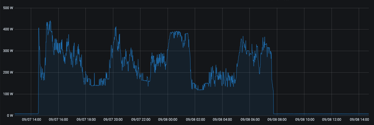

@aTsgR , ευχαριστουμε για τα διαγραμματα ! Πραγματικα εμφανιστηκες σαν απο μηχανης θεος την καταληλη στιγμη ! :)
Εδω και λιγες μερες συζηταμε αυτο το θεμα μαζι με τον αγαπητο @George! . Εχει το LN25 και εχει παρατηρησει παρομοια συμπεριφορα με εσενα. Εχει δειξει αντιστοιχα διαγραμματα πριν μερικες σελιδες. Εχουμε δυο αναφορες πλεον που δειχνουν το LN25 να μην πεφτει χαμηλα και κανει περιεργα σκαμπανεβασματα απο τα 200w . Δεν ειναι καλο σημαδι αυτο... Το παραδοξο ειναι, ομως, οτι μας ειχε δειξει πριν αρκετο καιρο μια ομορφη σταθερη λειτουργια στα 100W .
Εαν δεν ειχα δει τα διαγραμματα του @George! , θα ελεγα οτι κατι δεν παει καθολου καλα με το μηχανημα σου. Η εξωτερικη μοναδα ειναι σε ανοιχτο χωρο? Πνιγεται κατω απο τεντα ? Καιγεται κατω απο τον ηλιο ?
Σε ποσα τετραγωνικα το εχεις? Ειχες υποψιες οτι κατι δεν παει καλα πριν παρεις τo HS110? Καταλαβαινες κατι στην ατμοσφαιρα? Βαρια με υγρασια ??
O @Lofarek εχει το FH35 . Δεν θυμαμαι τι εχει παρατηρησει απο αποψη ελαχιστων καταναλωσεων.  Ειναι το 35, αλλα μια εικονα μπορουμε να εχουμε.
Τα rated specs που βλεπουμε οτι το LN25 πεφτει πιο χαμηλα , πολυ απλα ειναι τα rated specs.  Αυτο που παρατηρεις εξαρταται απο το partial load του κλιματιστικου . Οποτε ας πουμε απλα οτι το LN25 δεν πεφτει τοσο χαμηλα, οσο το FH25 σε part load .
Επισης, το SEER ειναι seasonal EER . Ειναι ,δηλαδη, ενας μεσος ορος πολλων μετρησεων EER σε διαφορες καταστασεις θερμοκρασιας κλπ. Και ειναι μελετημενο ωστε να ανταποκρινεται στη χρηση που κανει ο περισσοτερος κοσμο. Δεν ειναι υπολογισμενο για minimum part load σε οριακες καταστασεις.
Βλεπεις και μονος σου οτι, εαν το μηχανημα δουλευει σχεδον συνεχως σε πολυ χαμηλα επιπεδα, ενα μηχανημα με χαμηλοτερο SEER, μπορει να βγει πιο οικονομικο απο ενα με μεγαλυτερο SEER.
Εξαρταται παντα απο το ευρος που δουλευει το κλιματιστικο σε καθε σπιτι/δωματιο.
