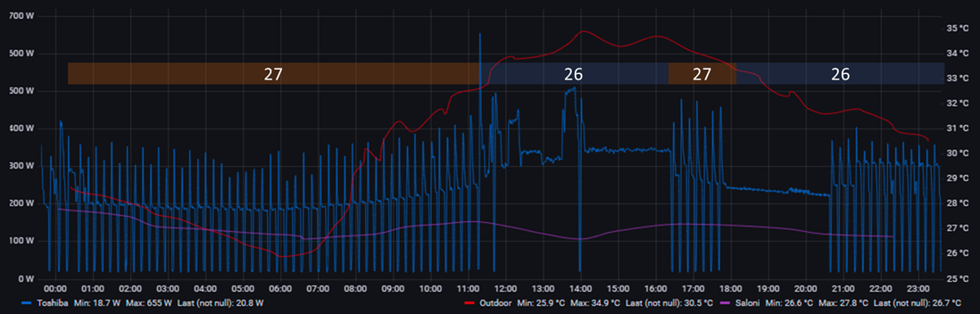

7 ώρες πριν, userAnon είπε
Να ρωτήσω την γνώμη των ειδικών και να πω και κάτι που δεν μου αρέσει στο shorai.
Σήμέρα σε ένα 24ωρο θα κάψει 5,7 - 5,8 kwh με εξωτερική μέχρι 35 βαθμούς και ζήτηση 26-27. Η ερώτηση είναι πως βλέπεται αυτή την κατανάλωση, ειδικά σε σπίτι που το βλέπει όλη ημέρα ο ήλιος. (Νομίζω ότι είναι καλά μ.ο: 240 watt/hour)
Αυτό που δεν μου αρέσει είναι ότι δεν κρατάει τη θερμοκρασία σταθερά στους 27 βαθμούς. δηλαδή μέχρι τις 11:00 - 12:00 το πρωί με ζήτηση 27 και ανεμιστήρα στο auto η θερμοκρασία είναι στους 27 με 27,2. Όταν αρχίσει και ζεσταίνει πχ κατά τις 12:30 - 13:00 η εσωτερική ανεβαίνει στους 27,5 - 27,7 και ανεμιστήρας συνεχίζει να παίζει σιγα και να κάνει διακοπές (σχεδιάγραμμα παρακάτω) ενώ θα μπορούσε να δυναμώσει λίγο για να δροσίσει τον χώρο.(με κλειστή πόρτα και με ανοιχτή)
Σήμερα αρχικά δοκίμασα να το βάλω στο medium ή στο high και τελικά άλλαξα την ζήτηση στους 26 όπου και πάλι στο auto από τους 27,2 δουλεύει πολύ σιγά ο ανεμιστήρας και κατέβαζε την θερμοκρασία πολύ σιγά.
Ιδανικά θα ήθελα να μπορεί να παραμένει στο 27 καρφί αλλά δεν νομίζω ότι γίνεται, ή να μπορούσα να ζητήσω 26,5 γιατί η σύζυγος μέχρι τους 27 το ανέχεται αλλά μετα αρχίζει και κρυώνει. Ο θερμοστάτης της δουλεύει καλύτερα από το shorai :) )
 Μάλλον έχει να κάνει με το offset? Μπορώ να κάνω κάτι άλλο?
Καταρχάς από το διάγραμμα φαίνεται ότι μάλλον είναι όντως μεγάλο για τον χώρο, ίσως έφτανε και ένα 18αρι. Βέβαια τέτοιο συμπέρασμα θα το βγάλουμε του χρόνου την άνοιξη, να 'μαστε καλά, ώστε να δεις και τον χειμώνα.
Όσο για τη ρύθμιση, τα Fujitsu δίνουν τη δυνατότητα μέσω κρυφού menu στο τηλεκοντρόλ, για ρύθμιση του offset σε βήματα 0.5 μέχρι και 4 ή -4C. Έχουν τα Toshiba κάτι ανάλογο; Τι λέει το εγχειρίδιο;

1 ώρα πριν, liakjim είπε
Μπα δεν βλέπω καμία ρύθμιση σχετικά με το offset. Από που καταλαβαίνεις στο διάγραμμα ότι μπορεί να είναι μεγάλο για τον χώρο? Δεν το αμφισβητώ να καταλάβω θέλω

48 λεπτά πριν, userAnon είπε
Από τα onoff. Ένα 18αρι θα κατέβαινε πιο χαμηλά και δεν θα έσβηνε. Βέβαια αν δεν δημιουργεί κάποιο πρόβλημα από άποψη θερμικής ανεσης δεν αλλάζει κάτι.

51 λεπτά πριν, userAnon είπε
Mην αγχωνεσαι..εχεις και αλλα βελη στη φαρετρα ακομη.Δοκιμασε απο το swing μεχρι το eco η περιοριστη ισχυος και γενικα οτι εχει πιθανοτητα να το αναγκασει να μην ανοιγοκλεινει αλλα να δουλευει συνεχεια και χαμηλα οσο γινεται.Θα γινουν πιο σταθερα τα διαγραμματα μολις τα ντουβαρια πιασουν οριστικα θερμοκρασια κλπ κλπ

42 λεπτά πριν, liakjim είπε
Όχι δεν αλλάζει κάτι από θερμική άνεση. Προς το παρόν με χαλάει λίγο ότι δεν μένει σταθερά στους 27 που έγραψα παραπάνω. Το άνοιξα πριν λίγο (έχουμε γενική σήμερα) και δοκιμάζω αυτό που είπε ο @Specs με τις περσίδες και ζήτηση στους 26 να δω τι θα κάνει.
