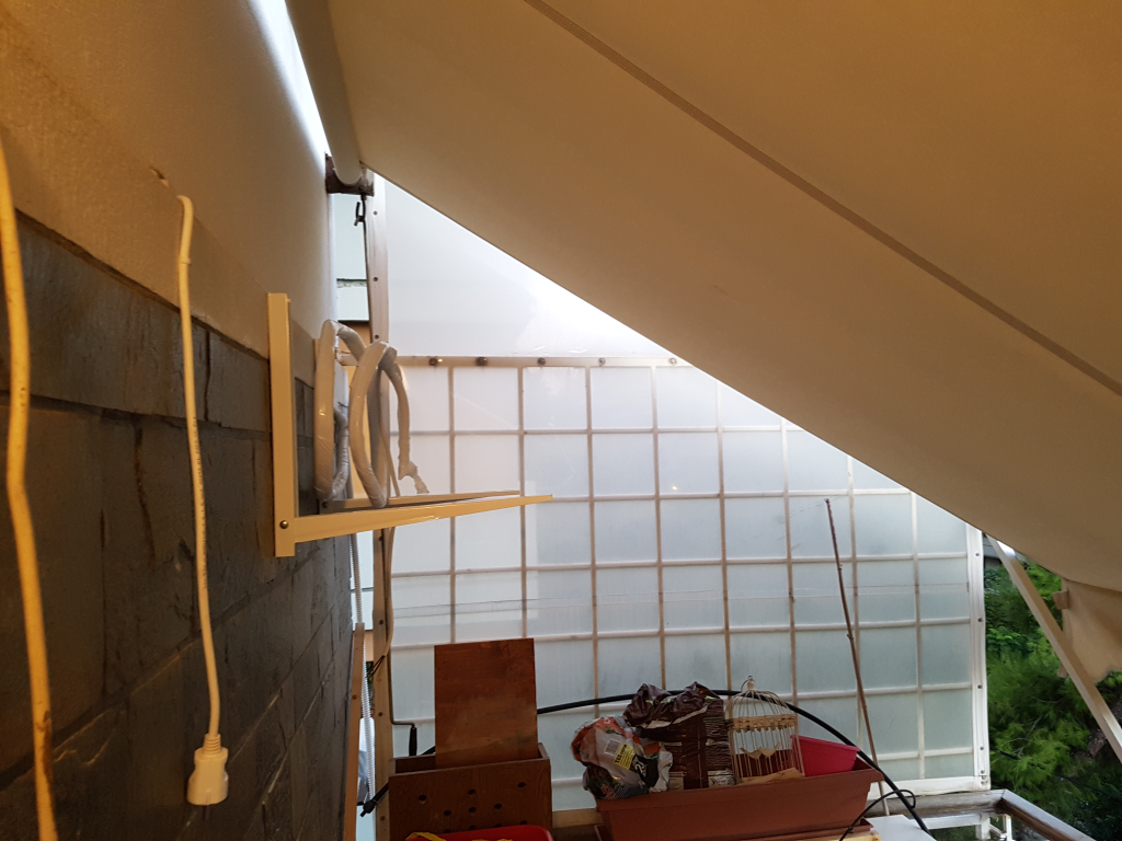

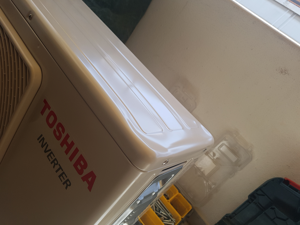

Καλησπέρα,
αγόρασα το Toshiba MIrai plus 10TAVG-E/B10TKVG-E. Σήμερα ήρθαν για τη εγκατάσταση ( ήταν δωρεάν) και ανοίγοντας το κουτί της εξωτερικής μονάδας ο ψυκτικός είδε ότι είχε ένα βαθούλωμα στο πάνω μέρος. Μίλησα με την αλυσίδα που το αγόρασα και μου είπαν οτι θα την αντικαταστήσουν αύριο.
Έχω μια ερώτηση σχετικά με την εγκατάσταση. Η βάση της εξωτερικής, στο σημείο που είναι μπορεί να δημιουργήσει προβλήματα στην τέντα; Η απόσταση είναι μεγαλύτερη από αυτή που ζητάει ο κατασκευαστής στις οδηγίες εγκατάστασης κατά 5 με 15 περίπου εκατοστά (δεν ξέρω που θα κάτσει ακριβώς πάνω στη βάση η μονάδα)

11 λεπτά πριν, lofter είπε
Καλησπέρα,
Δεν ξέρω για την τέντα, αλλά βλέπω κουλούρα τη χαλοκοσωλήνα πίσω από τη μονάδα για να πιάσει μήκος και γουστάρω!
Από πρίζα θα πάρει ρεύμα;

11 λεπτά πριν, liakjim είπε
Ναι, τον ρώτησα για αντλία κενού και μου είπε ναι ( αυριο  βέβαια) οπότε νομίζω θα είναι οκ η εγκατάσταση. Μόνο στη μέσα μονάδα δεν έπιασε το ελάχιστο στο δεξί της μέρος(αλλά είναι η πλευρά που βγαίνει η σωλήνα)
Απο πρίζα αλλά εξωτερική και με προέκταση. Θα δω πως θα κάνω την πατέντα με το κουτί που είχες κάνει και εσύ ώστε να βάλω μετρητή.

Μιας και ειμαι χρηστης toshiba για λιγο ακομα καιρο, με παρομοιο θεμα τεντας, να σου πω την διαπιστωση που εκανα.
Επειδη η τεντα εγκλωβιζει ζεστο αερα απο κατω, η εξωτερικη μοναδα καταληγει να πνιγεται. Γινεται περισσοτερο "ευαισθητη" και οταν εχουμε καυσωνα (40C +) , αρχιζει τα παλαβα της.
Για παραδειγμα , το 13αρι edge , αρχιζει να κανει τραμπαλα απο τα 350W στα 0W για οσο διαρκει η υψηλη θερμοκρασια. Συνηθως αυτο πηγαινε απο τις 13:00 το μεσημερι, εως τις 17:00 περιπου.
Μεχρι στιγμης, μου το εκανε 3 μερες . Οταν δοκιμασα με τεντα ανεβασμενη, δεν ειχε καποιο θεμα.
Καλο θα ειναι να το εγκαταστησεις οσο πιο χαμηλα μπορεις, ωστε να μπορεις παραλληλα να κινεισαι στο μπαλκονι με ασφαλεια . Τωρα, εαν θα ηταν καλυτερα να παει πανω απο την τεντα... δεν ξερω. Εξαρταται απο τη σκια απο τυχων αλλα κτηρια, αλλα και απο τον προσανατολισμο του μπαλκονιου.
Εαν ζησουμε καποιον παρατεταμενο καυσωνα για καμμια εβδομαδα, φανταζομαι θα ειναι ενοχλητικο μιας και αυτο το διαρκες on-off απο τοσα πολλα watt κανει δυσκολη τη διατηρηση της θερμοκρασιας και τελικα καταληγει να σου παγωνει τον χωρο, κατα τις δυσκολες ωρες τις ημερας (μεσημερι - νωρις απογευμα) .Συνεπως, σε μια τετοια περιπτωση η μονη λυση ειναι να ανεβασεις την τεντα.

12 λεπτά πριν, steliosdj είπε
Ευχαριστώ για την απάντηση! Θα δω πως θα πάει και αναλόγως θα πράξω.

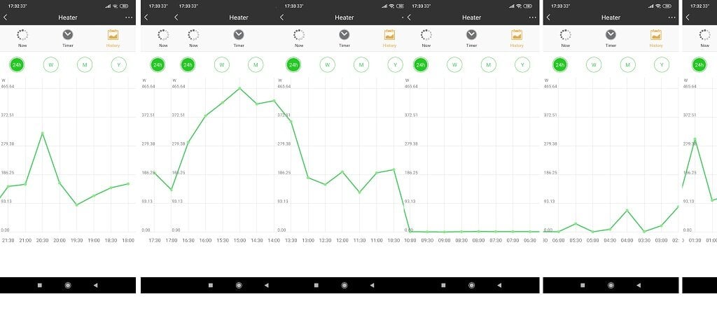

Σχετικα με το 9 , λοιπον ... Απο καταναλωσεις ψυξης, βρηκα αυτο : https://forum.kajgana.com/threads/Најекономично-греење-затоплување.39011/page-2374#post-9033323
Εκανα μια γρηγορη εγγραφη στο φορουμ τους για να δω τα συνημμενα της καταναλωσης. Τα επισυναπτω για να παρετε μια ιδεα. Ειναι στη Βορεια Μακεδονια (Σκοπια ας πουμε) , οποτε εχουμε θερμοκρασιες Αυγουστου 30+ την ημερα, αλλα τη νυχτα απο οτι βλεπω μπορει να πεσει στα χαμηλα 20.
Δεν ξερω τι ακριβεια εχει η μετρηση (Δε μου φαινεται σαν να εχει αρκετη) , αλλα μια εικονα μπορουμε να εχουμε. Ο χωρος ειναι 67τμ απο οσο γραφει ο ιδιοκτητης.
EDIT : Τελικα πηρα ολα τα screenshot και τα ενωσα σε ενα, ωστε να φανει η ροη της ημερας. Δεν ξερω πως σας φαινονται τα νουμερα...
Το μοναδικο σημειο που εχει ενδιαφερον ειναι στις 4:00 το πρωι. Μακαρι να ειχαμε καλυτερη ακριβεια μετρησης για το τι ακριβως συνεβηκε εκει. Ειναι γυρω στα 80w θα ελεγα. Τωρα , ειναι average? Ειναι στιγμιαιο? Δε βοηθαει η μετρηση για να εχουμε καλυτερη αποψη.
Επεξ/σία από steliosdj

1 ώρα πριν, steliosdj είπε
Αρα ειναι κατι με τον προγραμματισμο του μηχανηματος οπως αναφερθηκε και παραπανω.
Συγνωμη, αλλα γιατι θελεις να βγαλεις το daikin ? Μια χαρα δεν παιζει στον χωρο σου? Ειμαι σχεδον σιγουρος οτι δεν θα κατεβαινει τοσο χαμηλα το daiseikai 9... κρινοντας απο τα PDF της toshiba (https://www.toshibaclim.com/Portals/0/Documentation/Manuels produits/Manuels techniques 2018/DB_TCTC-E18-RES007_MIRAI Indoor Unit RAS-10_13_16PKVG-E Outdoor Unit RAS-10_13_16PAVPG-E_EN.pdf)
Θα ελεγα πως μεχρι 100w θα τα δεις υπο συνθηκες.  Μακαρι να το εχεις σεταρει πριν παρω την τελικη αποφαση... αλλα η "επιτομη" μου δημιουργησε μεγαλο ψυχολογικο τραυμα και εχω μια δυσπιστια προς την εταιρια.
Νομιζω οτι το ειχα ξαναγραψει. Το daiseikai ειναι σαν το παλιο καλο κρασι. Οσο πιο παλιο μοντελο, τοσο καλυτερο στα χαμηλα part load.
