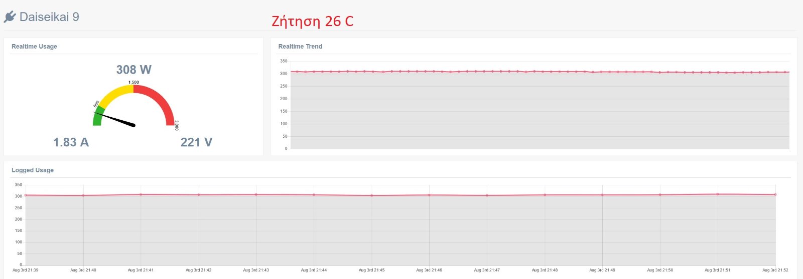

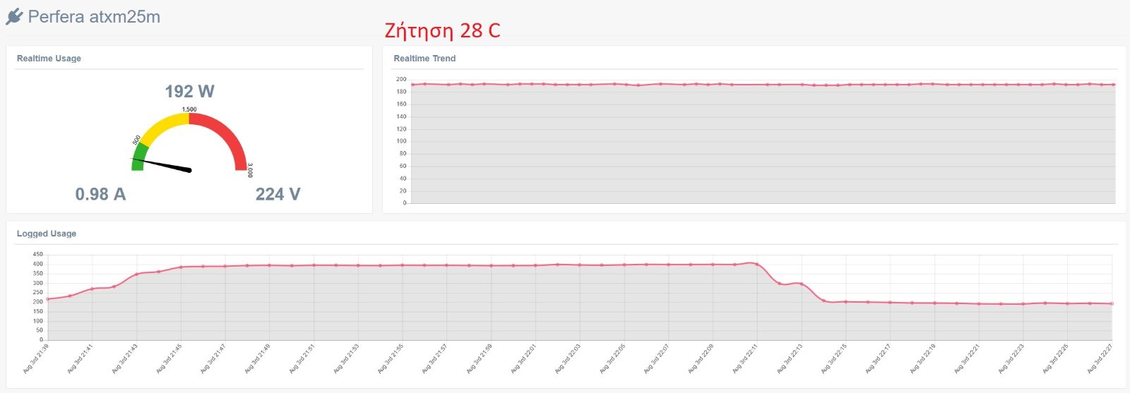

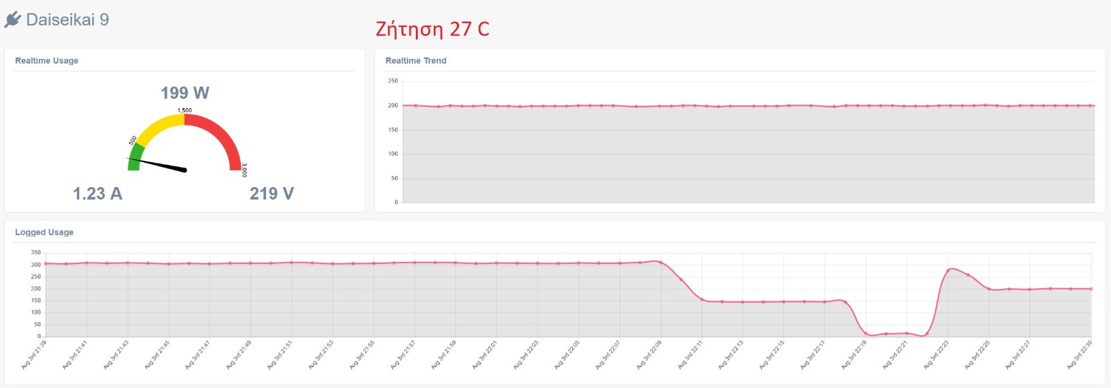

@George! Ακομα περιμενουμε τα διαγραμματα καταναλωσης του daisekai....😉😉😉
Αυτή την στιγμή με τον τόπο να βράζει και με ζήτηση 26 βαθμούς αλλά με συνεχώς ανοιχτή την μεσόπορτα προς το χωλ, είμαι σταθερά στα 305 εως 308 watt. Το μεσημέρι φτάνει μέχρι 391 watt και αργά το βράδυ πέφτει περίπου στα 200 watt.
Παρόμοια εικόνα έχει και το perfera, το οποίο όμως νομίζω ότι πέφτει πιο εύκολα σε χαμηλότερες καταναλώσεις όταν πιάσει την ζητούμενη θερμοκρασία.
Όμως αν τα βάλω έστω και ένα βαθμό πάνω(δηλαδή στους 27) πέφτει αρκετά η κατανάλωση. Π.χ. τώρα έβαλα το Daiseikai 9 στους 28(που δοκίμασες το ururu) και δείχνει να σταθεροποιείται στα 145 watt(μετά από λίγο έκανε on/off και το έβαλα στους 27 όπου σταθεροποιήθηκε στα 200 watt) ενώ το perfera στους 28 βαθμούς καταναλώνει 192 watt.

Τωρα που επεσε η θερμοκρασια κατα 2 βαθμους επεσε και η καταναλωση. Σημειωση για 2 ωρες που ελειπα το ειχα κλειστο το ανοιξα κατα τις 21:45 και σιγα σιγα επεσε

1,5 με 2 ώρες τώρα με ζήτηση 26 το daiseikai έχει σταθεροποιηθεί στα 240 watt.
