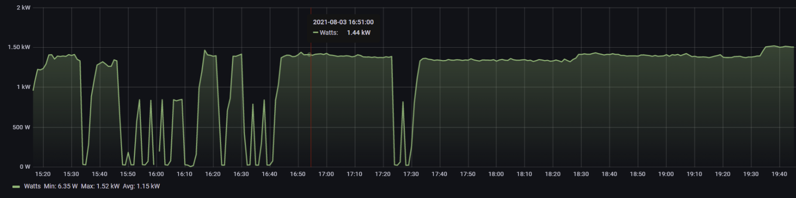

Λοιπόν αφού το σκέπασα ανέβηκε αμέσως στα 1400 αλλά συνέχισε να ανοιγοκλείνει. Έστρωσε μετά από κάνα δίωρο, η θερμοκρασία ήταν ψηλά ακόμη 41?  Έτσι δούλευε (με ένα κλείσιμο) αλλά max γύρω στα 1400. Έκανε ένα κλικ στα 1500 στους 37 έξω. Κάτω από εκεί 1900.
Τα ίδια και σε ένα παλιό on-off 18αρι σκεπασμένο αυτό. Ανοιγόκλεινε συνέχεια.
Διαπίστωση με fujitsu, σε αυτές τις ακραίες θερμοκρασίες.
Με ρύθμιση στους 26 και ανεμιστήρα στο high, φτάνει peak 3 με 3.15 kW.
Με ρύθμιση στους 26 και ρύθμιση στο auto, ο ανεμιστήρας δείχνει να δουλεύει στο high, η ισχύς φτάνει peak 2.6 με 2.9 kW.

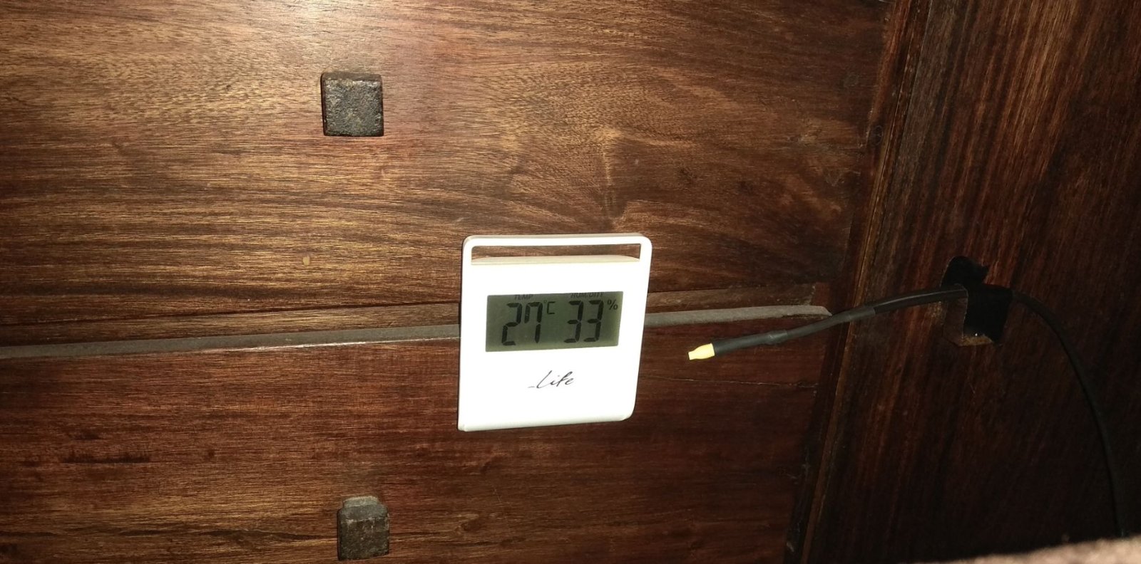

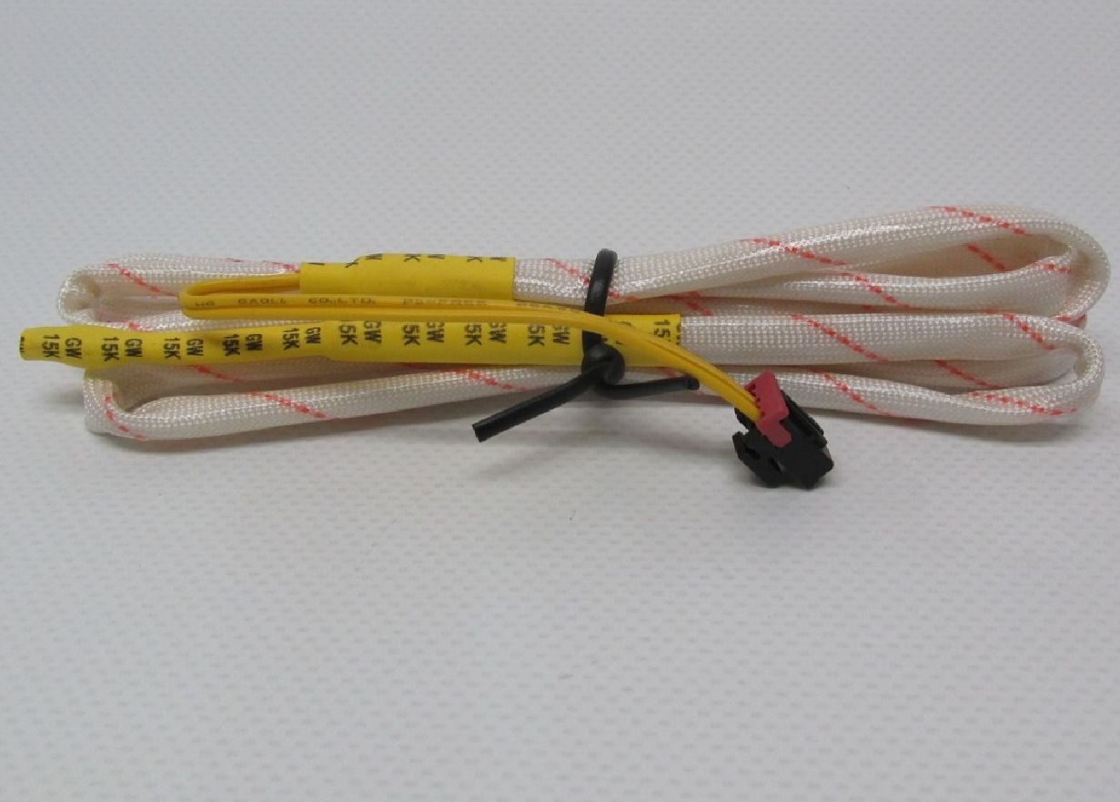

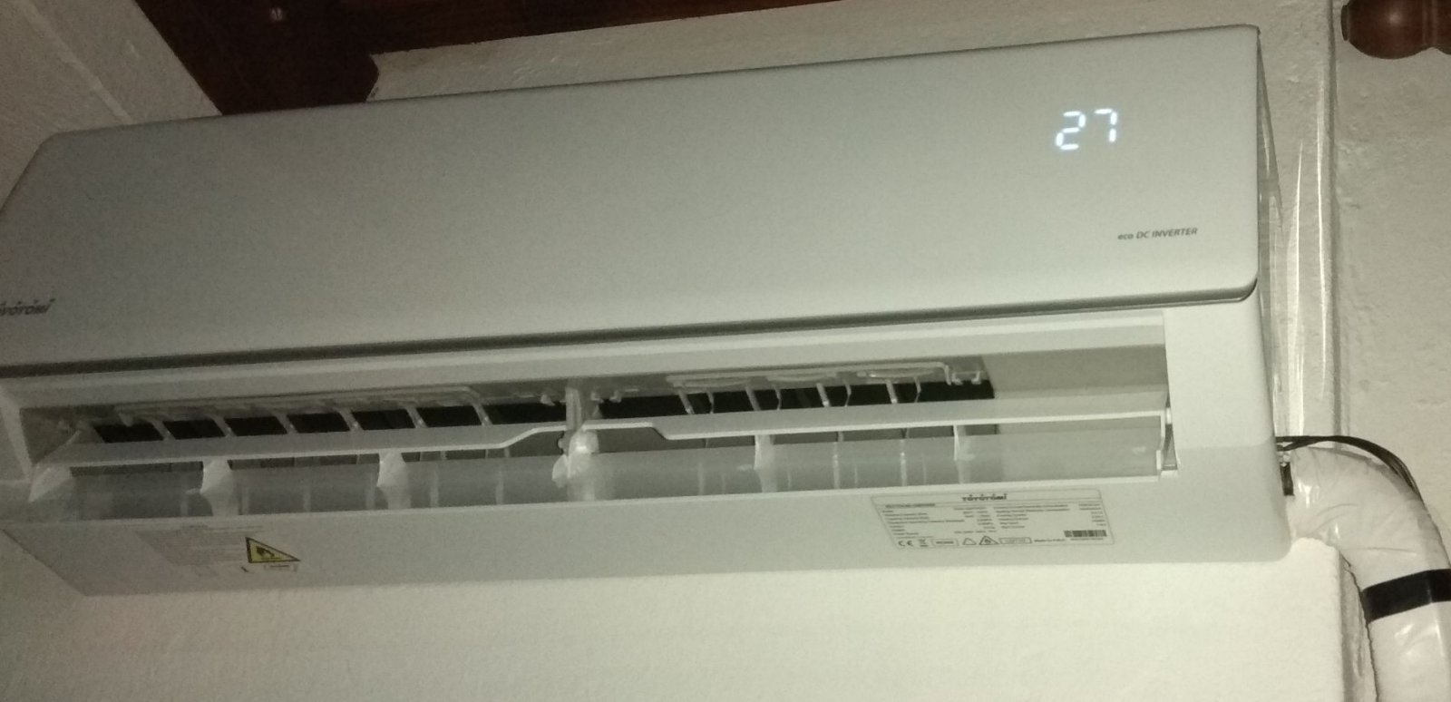

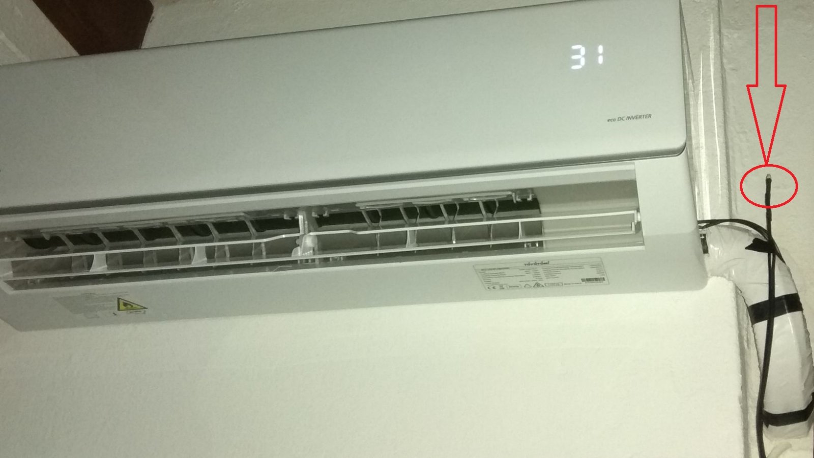

1- Κανω το ποστ για να βοηθησω οπως βοηθησαν και εμενα για να κανω το mod.
2- Την βοηθεια μου την εδωσε ενα παλικαρι απο γειτονικο φορουμ και τον ευχαριστω.
3- αν αποφασισετε να το κανετε χανεται η εγγυηση.
Το προβλημα:
το κλιματιστικο μπηκε σε δωματιο οπου υπηρχε μια και μονο θεση να εγκατασταθει,ο τοιχος ομως εκει ανεβαζει μεγαλη θερμοκρασια και το αποτελεσμα ειναι το κλιματιστικο να διαβαζει συνεχεια μεγαλες θερμοκρασιες οποτε δουλευε συνεχεια στο φουλ πχ:
Χθες το βραδυ ξεχασα το AC ανοιχτο και κατα της 5:00 ξυπνησα απο το κρυο.Το ειχα βαλει στους 27,πατησα να δω θερμοκρασια δωματιου και εγραφε 29...οτι θερμοκρασια ειχε δλδ το ντουβαρι σε εκεινο το σημειο.Ενα ψηφιακο θερμομετρο που ειχα δυπλα μου εγραφε 24 βαθμους!!
Η λυση:
κοψιμο και επεκταση 3μετρα του καλωδιου απο τον αισθητηρα θερμοκρασιας δωματιου του κλιματιστικου με καλωδιο μπλενταριζμενο.
Πηγα τον αισθητηρα κοντα εκει που ειμαι,σαν ενσυρματο follow me δλδ.Το αποτελεσμα στης φωτο.
1- Ο αισθητηρας μετα την επεκταση δυπλα στο AC
2- Ο αισθητηρας μετα την επεκταση μακρια απο το AC,δυπλα ψηφιακο θερμομετρο για συγκριση
3- Θερμοκρασια δωματιου με τον αισθητηρα μακρια απο το AC
4- Ο αισθητηρας
5- το καλωδιο
Επεξ/σία από joker99
