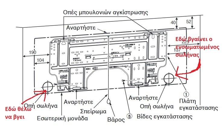

Όσο για το μήκος, αν είχες το 50 ή το 60 και άνω θα σου έλεγα να μπεις στη διαδικασία. Για το 25 μάλλον όχι. Ειδικά αν δεν έχεις θορύβους ή κραδασμούς από την εξωτερική μονάδα.
Αν δεν σου είναι κόπος και μπορείς, θα μου ήταν χρήσιμα και τα pdf των Daikin atxm25m και Toshiba daiseikai 9 RAS-10PKVPG-E/RAS-10PAVPG-E.
Τέλος αν οι σωλήνες βγουν από την άλλη πλευρά στον τοίχο δίπλα από την μεταλλική βάση της εσωτερικής μονάδας και όχι όπως γυρίζει και εξέχει ο ενσωματωμένος σωλήνας, θα υπάρχει κάποιο μειονέκτημα; Επισυνάπτω και εικόνα για να το κάνω πιο κατανοητό.

6 ώρες πριν, George! είπε
Νομίζω η εσωτερική μονάδα έχει ενσωματωμένο κανάλι στο πίσω-κάτω μέρος για αυτή ακριβώς τη χρήση.

7 ώρες πριν, George! είπε
Τα βρίσκεις στο eurovent.com.
Οι σωλήνες μπορεί να βγουν και από τις δύο πλευρές.

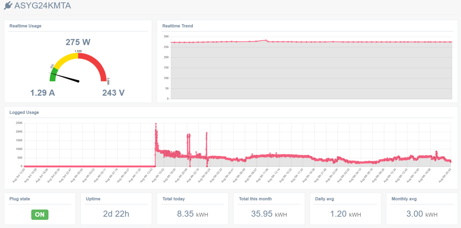

Νεότερα απο το ASYG24KMTA
Το δουλεύω συνεχόμενα σχεδόν 3 μέρες τώρα. Τελικά είμαι χαρούμενος που πήγα σε 24αρι γιατί από τα αποτελέσματα καταλαβαίνω οτι ο χώρος μου έχει πολλές απώλειες. Έχω σταθερή ζήτηση για 24 και αφού πέρασε η πρώτη μέρα που το κλιματιστικό έδειχνε να ισορροπεί στους 26 (θερμόμετρο 5.5 μέτρα μακριά και 2 μέτρα αριστερά απο την ευθεία του κλιματιστικού) πλέον μετράω σταθερά 25 και πάει 25.5 αν ανοίξω πόρτα κλπ.
Αυτές τις 2 μέρες έγιναν πολλές δουλειές στο σπίτι, ήρθε καθαρίστρια, άνοιγαν πόρτες εσωτερικές και μπαλκονόπορτες και σχεδόν όλη την ώρα βρίσκονταν τουλάχιστον 2 άτομα στο χώρο. Επίσης δουλεύει σχεδόν συνέχεια πλυντήριο πιάτων γιατί με τη μετακόμιση έγιναν όλα χάλια. Με λίγα λόγια δεν είναι και λίγες οι πηγές θερμότητας εκτός από τις απώλειες.
Όπως φαίνεται και στο γράφημα κατά τη διάρκεια της μέρας ισορροπεί στα 600-650 watt με εξωτερικές μέχρι 34-35. Χαμηλότερες καταναλώσεις έχω δει στις 6μιση - 7 το πρωί όπου έχει κατέβει μέχρι τα 185 watt.
3 καρφιά που φαίνονται το βράδυ της πρώτης μέρα είμαι εγώ που έπαιζα με το powerfull :)
Έχω το fan συνέχεια στο auto και μετράω σε ισορροπία όπου λογικά είναι στη χαμηλή σκάλα 60 db στην έξοδο του αέρα, 40 κάτω απο το κλιματιστικό και 32-33 στο 1.5 μέτρο.
Δεν έχω προλάβει να παίξω με quiet κλπ.

48 λεπτά πριν, mmike2503 είπε
Είχες τρέξει το εργαλείο με τις απώλειες , συμβαδίζει με την εικόνα που βλέπεις ?

3 λεπτά πριν, dimostr είπε
ναι το είχα τρέξει και έβγαζε 4.7. μετά έκανα κάτι αλλαγές και έβγαλε 5.2. Νομίζω οτι λογικά πρέπει να είμαι κάπου στα 5.5

5 λεπτά πριν, dimostr είπε
Με το απολύτως καλύτερο seer της αγοράς για 24άρι, τι θα ήθελες να κάνει;
55 λεπτά πριν, mmike2503 είπε
Από θόρυβο πως σου φαίνεται;
