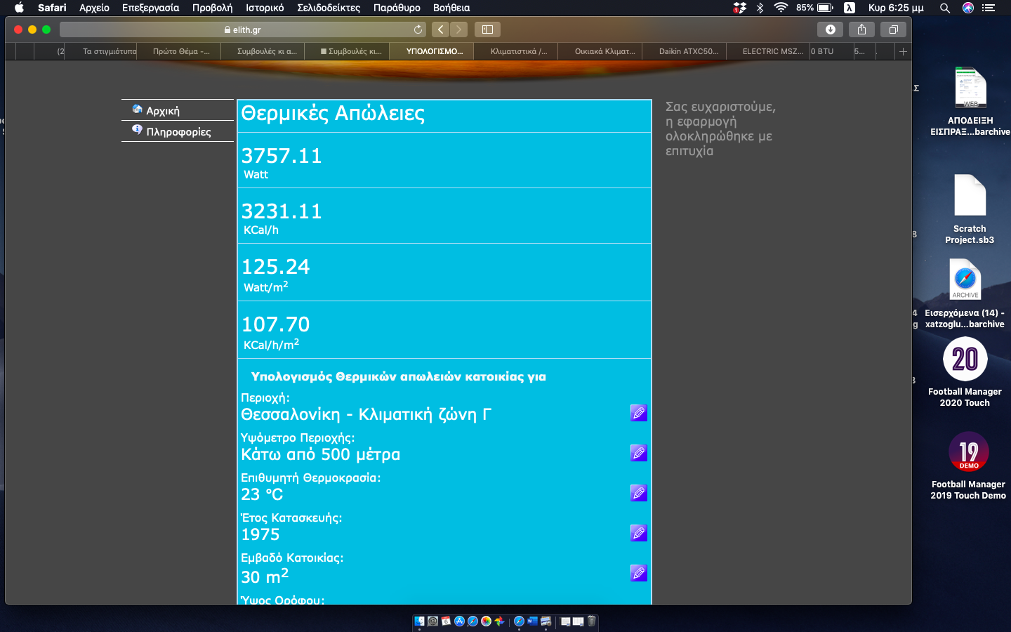

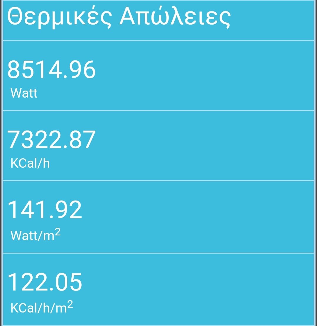

  1. @liakjimΠοσό που διαθέτουμε : 900€
  2. Νέα αγορά ή αντικατάσταση παλιού. Στη 2η περίπτωση αναφέρουμε το μοντέλο του παλιού κλιματιστικού και αν ήταν επαρκές / μάλλον οριακό / ανεπαρκές: αντικατάσταση
  3. Επιθυμητό κατάστημα ή τύπος καταστήματος (πχ μεγάλη αλυσίδα που συνήθως έχουν αυξημένες τιμές αλλά έχουν ευκολίες πχ τρόπος πληρωμής με δόσεις, ανακύκλωση παλιού κλιματιστικού , δωρεάν εγκατάσταση κτλ): αδιαφορο
  4. Χρήση κλιματιστικού προσδιορίζοντας αν είναι για αποκλειστική ψύξη, θέρμανση ή και τα δύο. Επιτρέπεται ο προσδιορισμός της βαρύτητας πχ 20% ψύξη / 80% θέρμανση: 40% ψυξη 60 % θερμανση
  5. Συχνότητα χρήσης πχ περιστασιακή ή αποκλειστική πηγή θέρμανσης κτλ: αποκλειστική πηγή θέρμανσης και ψυξης
  6. Χώρος που θα τοποθετηθεί με προσδιορισμό αν θα είναι ενιαίος πχ σαλονοκουζίνα, υπνοδωμάτιο, τραπεζαρία κτλ : 60 ΤΜ σαλόνι-καθιστικό-κουζίνα σχεδόν ενιαίος, σχηματίζει ένα Τ
  7. Τοποθεσία προσδιορίζοντας ελάχιστες και μέγιστες θερμοκρασίες: Βοιωτία  0°C - 40°C
  8. Απαραίτητα / επιθυμητά / αδιάφορα features πχ wifi, ιονιστής,  μεγάλη εγγύηση, αθόρυβο κτλ: αδιαφορα
  9. Πληροφορίες περί μονώσεων, κουφώματα, ιδιαιτερότητες χώρου (πχ έντονη ηλιοφάνεια, ψηλοτάβανο, μαγαζί με ανοιχτές πόρτες κτλ): χωρίς μονωσεις με διπλά τζάμια και τον χειμώνα μέσα έχει 15 βαθμούς χωρίς υγρασία και το καλοκαίρι 30 βαθμούς.
Εγω νομίζω πως είναι καλύτερα τα 2Χ12000 btu γιατί ο χώρος σχηματίζει T.
Επίσης έχω δει τα Inventor aria 2X12 και daikin siesta sensira 2X12
Επιθυμητή θερμοκρασία 21 °C
