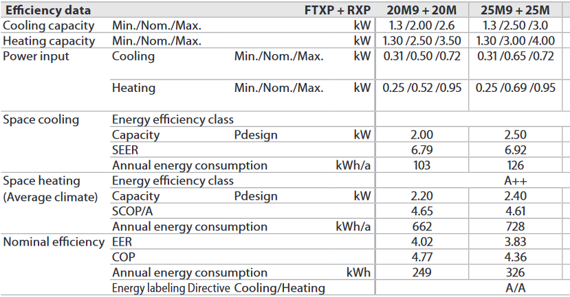

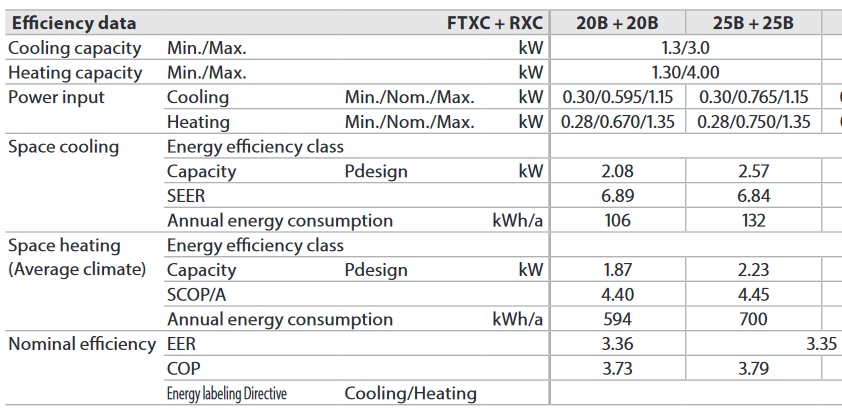

2 ώρες πριν, silvester81 είπε
Καλημέρα παιδιά γνώμη ανάμεσα στο daikin sensira και στο daikin comfora στα 9000btu?εχουν μια διαφορά στη τιμή κοντά στα 200 ευρώ.
Check
Screenshot 2021-07-19 at 13-18-08 FTXC-B, RXC-B_Product flyer_ECPEN19-045_English pdf.png
Screenshot 2021-07-19 at 13-17-46 FTXP-M9, FTXP-M, RXP-M_Product flyer_EPCEN21-046_English pdf.png

4 λεπτά πριν, rbx1000 είπε
Check
Το comfora δεν είναι ( αρκετά) παλιότερο μοντέλο; Γιατί υπάρχει σε δίλημμα;
