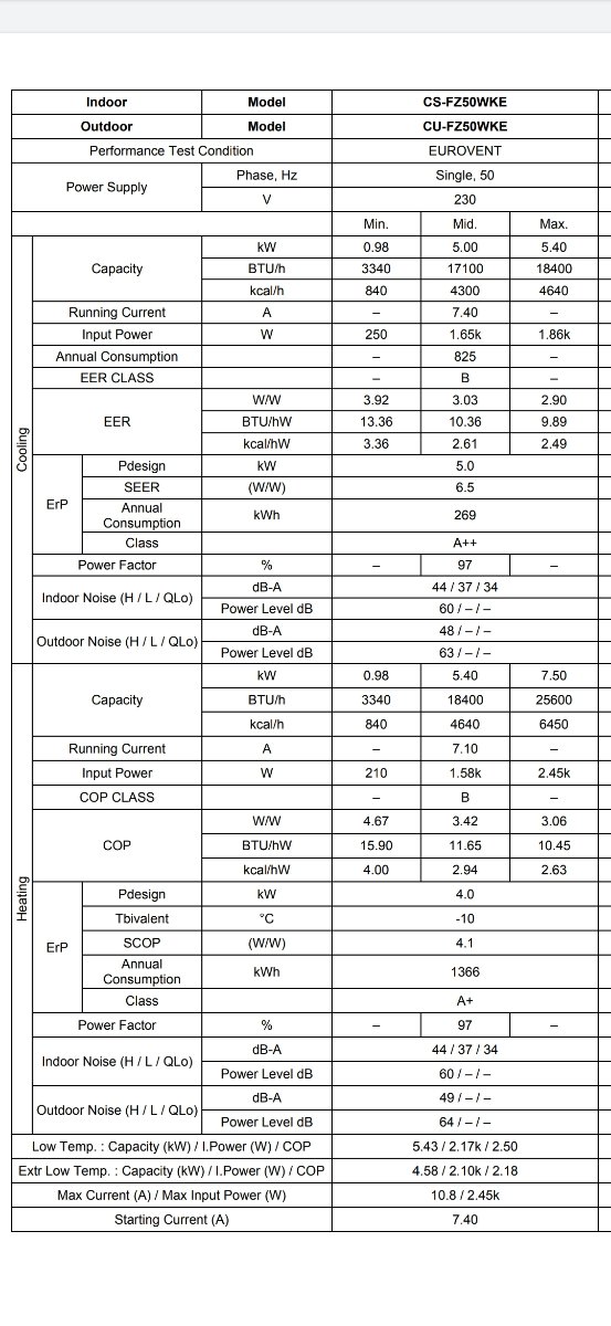

@F_Kal
Σύμφωνα με το service manual το βλέπω min input 210W σε θέρμανση που λογικά θα είναι κάτι λιγότερα σε ευνοϊκές συνθήκες. Άρα μια χαρά.
Screenshot_2021-07-17-09-09-05-475_com.google.android_apps_docs.jpg.884de820e03bce437949deb5ff2ebe8b.jpg

link για databook αυτου του Panasonic εχεις? αν οχι service manual.Eπισης ποιος τα αντιπροσωπευει στην χωρα μας για να βρω και ορους εγγυησης?

https://www.google.com/url?q=https://www.logicool-ac.com/wp-content/uploads/2020/03/CS-FZ-WKE-CU-FZ-WKE-Service-Manualuk.pdf&sa=U&ved=2ahUKEwj5v7Kgt-nxAhXo_7sIHUoBCWMQFjAAegQIChAB&usg=AOvVaw3Zx9A0bOUZ8aQHSIsQo8SP
Δυστυχώς δεν ξέρω ποιος τα αντιπροσωπεύει. Τελευταία φορά είδα τον Κόκοτα να λέει κάτι συναφές.
