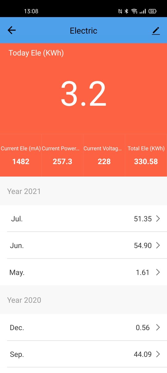

17 ώρες πριν, liakjim είπε
Άρα σταθερά έχεις δει 350 έτσι;
Ναι έχω δει σταθερά αυτά τα watt.

1 ώρα πριν, kosvou είπε
Οκ, είναι το γνωστό επίπεδο κατανάλωσης των 24Κ haier. Το πιθανότερο είναι ότι δεν πρόκειται να δεις πολύ λιγότερο. Ίσως 280 σε ευνοϊκές συνθήκες. Περίπου εκεί παίζουν και τα TCL. Άρα μπορεί να είναι ο χώρος σου και βλέπεις να πηγαίνει πιο κάτω, αυτό ρίχνει watts όσο μπορεί, ίσως να έχει και offset 2C ( συνηθισμένη τιμή για κλιματιστικά ), μπορεί να σου πέφτει και μεγάλο. Ίσως να δοκίμαζες να βάλεις manual ανεμιστήρα και ελάχιστη ταχύτητα.

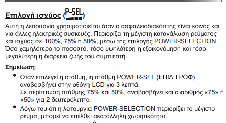

Επειδή προφανώς έχω και θα έχω αρκετές απορίες (μιας και ρίχνω μια ματιά στο μανουαλ) βλέπω το παρακάτω.
Θα μπορούσε να φανεί χρήσιμο θεωρητικά? πχ αν δω ότι το κλιματιστικό (Toshiba edge) ανταποκρίνεται καλά ή πχ είναι μεγάλο για τον χωρο, θα μπορούσα να το ρυθμισω στο 75% και να έχω και οικονομία?
Μόλις τώρα, userAnon είπε
Όχι, απλά κόβει τη μέγιστη ένταση ρεύματος.
2 λεπτά πριν, liakjim είπε

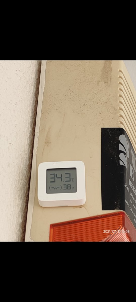

Στο ρελαντι για τόση εξωτερική το 24αρι Μόρις.
Και με φούρνο ανοιχτό και μισή μπαλκονόπορτα επειδή είναι έξω ο μικρός στη πισίνα

2 λεπτά πριν, marioboni είπε

10 λεπτά πριν, userAnon είπε
και γιατί μιλάει για εξοικονομηση ?
Γιατί όταν είναι στο 100% τραβάει πχ 2000 watt ενώ αν το βάλεις στο 50% δε θα περάσει ποτέ τα 1000
2 λεπτά πριν, dimostr είπε
άρα θεωρητικά μπορείς να μειώσεις την κατανάλωση (και την απόδοση) αν χρειάζεται
