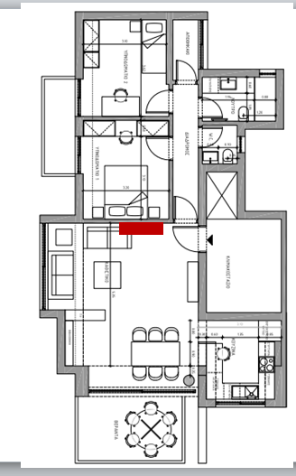

αρχικά πρέπει να καταλήξουμε αν πρέπει να πάω σε 24αρι ή 22αρι. τι λέτε? ΑΝ δουλεύει σωστά η σελίδα που κάνει τους υπολογισμούς με παίρνει να πάω και σε 22αρι.
Βέβαια σκεφτόμουν ότι τώρα που θα πάρω μεγαλύτερο θα μπορώ να έχω ανοιχτή την πόρτα που οδηγεί σε διάδρομο με τα άλλα δωμάτια. Ας το βάλουμε και αυτό στην εξίσωση.
Το σπίτι έχει την παρακάτω διαμόρφωση. Το κλιματιστικό είναι το κόκκινο, και δυστυχώς μπαίνει μόνο εκεί.
Στο παιδικό υπνοδωμάτιο η πόρτα μένει σχεδόν πάντα κλειστή αναγκαστικά χειμώνα-καλοκαίρι. (ιδιωτικοτητα)
Λογικά θα έχω ανοιχτό και το AUX (9αρι) στο υπνοδωμάτιο και θα δω τι καταναλωνει κλπ.
Τι λετε? 22 ή 24?
18αρι θα έλεγα. Ίσως και μεγάλο. Μήπως κοίταζες το asyg14kmta.  Σαλόνι και κουζίνα πόσα τμ είναι;
Το υπόλοιπο σπίτι δεν πρόκειται να καλυφθεί.

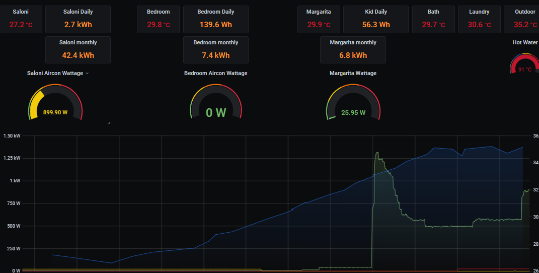

Αν εννοείς τα ορθογώνια διαστήματα στο κάτω μέρος είναι 10 με 11 Watt.
Γενικά αυτό που πρόσεξα είναι όταν πιάνει την επιθυμητή θερμοκρασία σταματάει και πέφτει στα 10 με 11 watt, μετά όταν ξεκινάει πιάνει για λίγο από 600 έως 1000 watt και μετά από λίγο πέφτει στα 350 μέχρι 450 watt και δουλεύει εκεί μέχρι να ξαναπιάσει την επιθυμητή θερμοκρασία και να σταματήσει.
Άρα σταθερά έχεις δει 350 έτσι;

18αρι θα έλεγα. Ίσως και μεγάλο. Σαλόνι και κουζίνα πόσα τμ είναι;
18αρι (αλλά παλιό) είναι αυτό που έχω και δεν φθάνει. Σαλόνι κουζίνα είναι 47-48 τετραγωνικά αλλά με επικλινές ταβάνι το οποίο ξεκινάει από τα 3,50μ και καταλήγει σε 2,35.
Το λιγότερο είναι το 22αρι

Ειδικά στην ψύξη με ζήτηση 26 πχ φτάνει η θερμοκρασία τους 27,5 με ανεμιστήρα στο high συνεχώς. και auto να το βάλω δεν μειώνεται η ένταση ποτέ
26 λεπτά πριν, liakjim είπε
Στους καύσωνες ή και πάνω 35; Αν το πρώτο μάλλον 22αρι , αν το δεύτερο μάλλον 24αρι.
σήμερα. έχει 35 με ζήτηση 26 φθάνει 27,4
τώρα έβαλα ζήτηση 25 (για να δω τι θα κάνει) και ανέβηκε στα 850 - 890 watt (προς το παρόν έπεσε στους 27,2)
αλλά 25 δεν πρόκειτε να φθάσει ποτέ (θα πάει μέχρι 26 λογικά)
