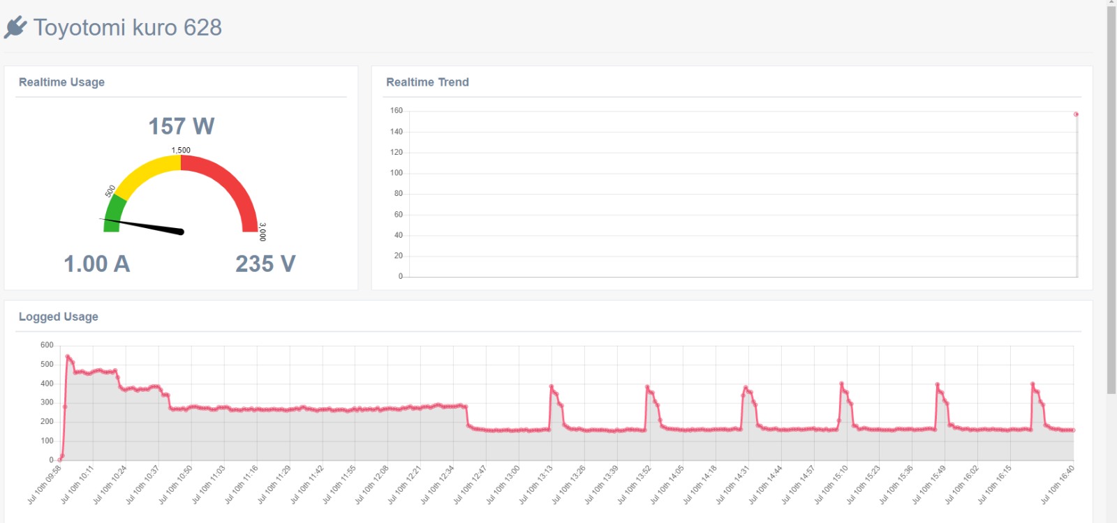

1723661475_TOSHIBA10-7-21.png.11bae322fbcd386cc8d3e62c061d5821.png1133205588_10-7-21.png.efe20ac7aed7b9000a61145bc8ef53ae.png
