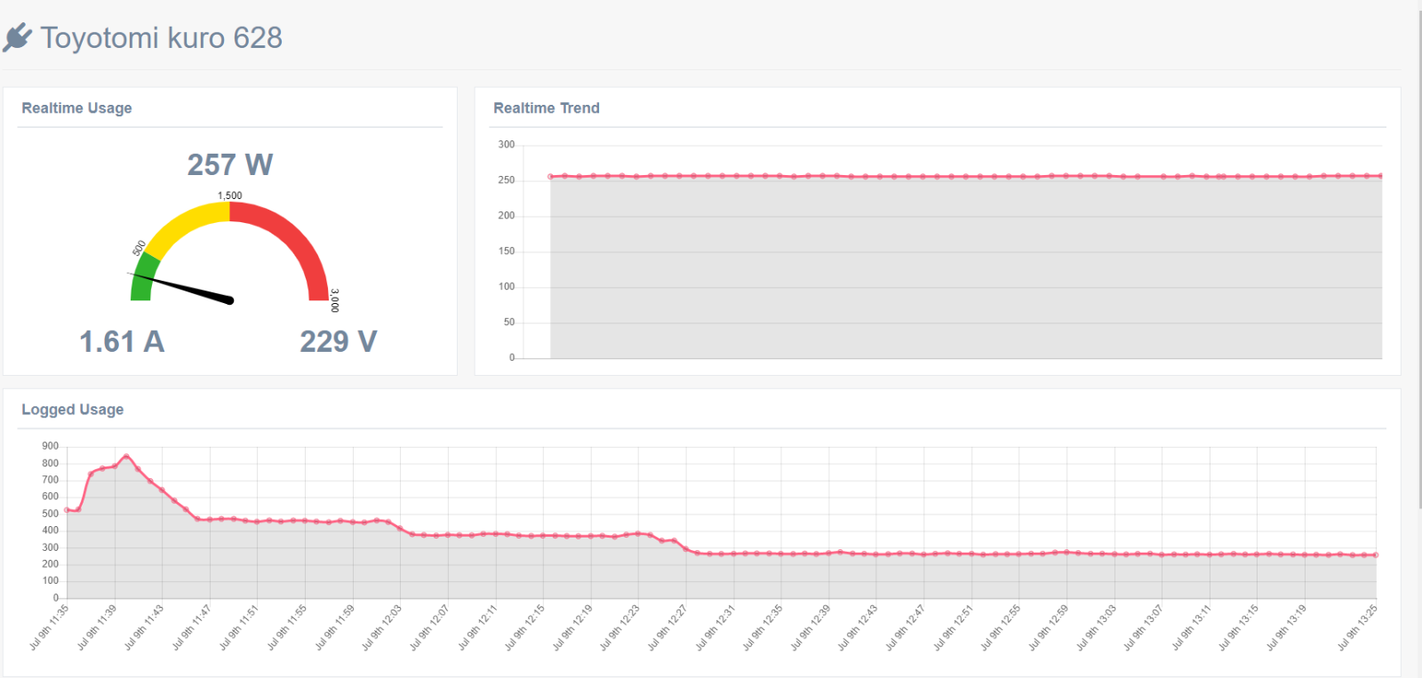

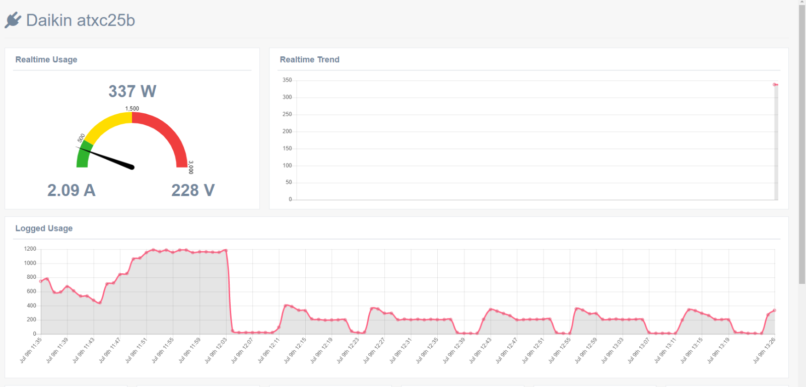

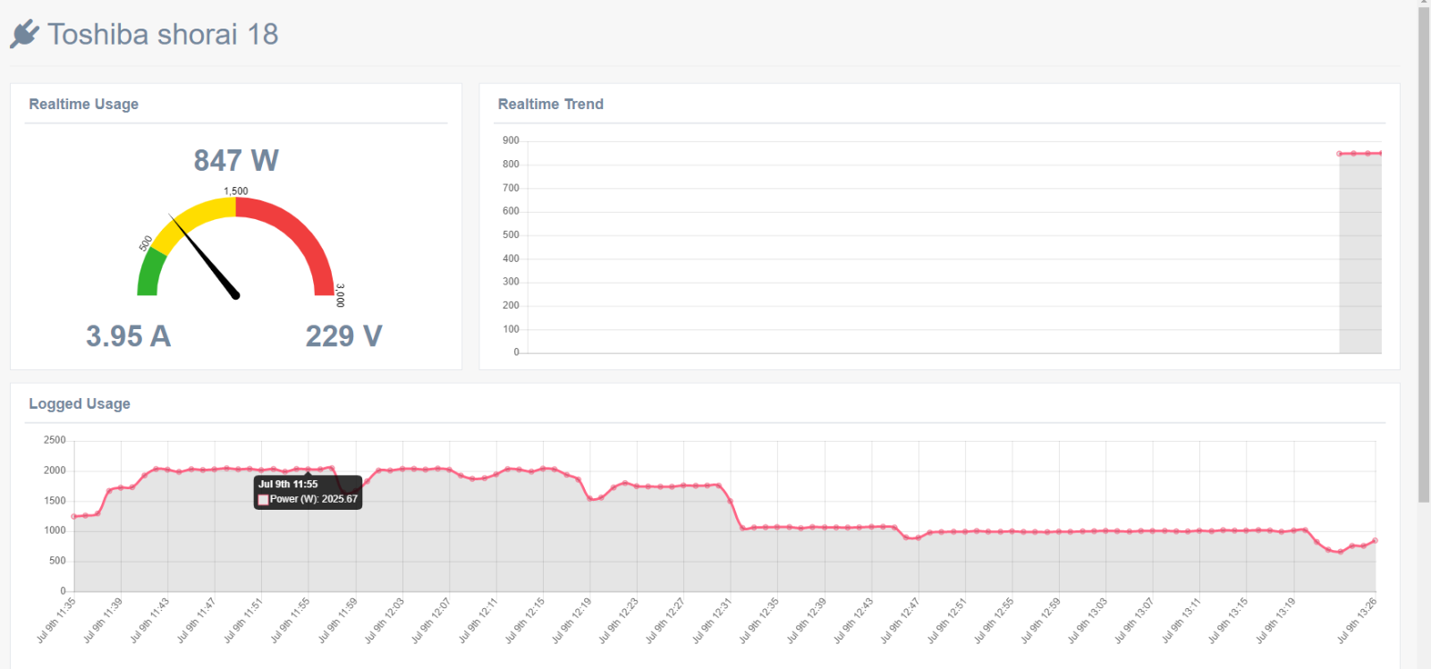

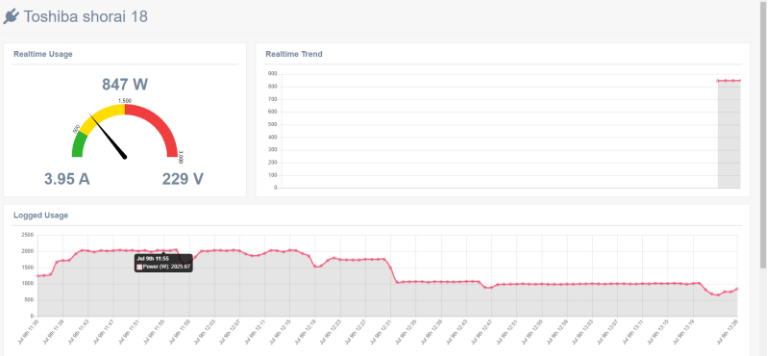

Στo shorai έχεις τον ανεμηστήρα στο auto? Αν βλέπω καλά έχει κάψει περίπου 2,5 kwh σε 3 ώρες προς το παρόν. Τι εξωτερική έχεις?
ειχα βαλει hi power εξωτερικη 33 ειναι

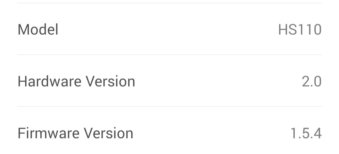

Στις 8/7/2021 στις 7:08 ΠΜ, liakjim είπε
Χωρίς homeassistant δεν μπορείς να κάνεις κάτι άλλο. Είναι σχετικά απλή η εγκατάσταση του σε ένα virtual machine ή pi4. Υπάρχουν δεκάδες video στο YouTube με οδηγίες.
Έχω 3 από δαυτες χωρίς κανένα πρόβλημα.
Δυστυχώς πλέον όμως δεν συνιστάται η αγορά τους για δύο λόγους (δεν μπορώ να κάνω edit το sticky να τα γράψω):
1. Ακριβηναν πολύ
2. Στις νέες εκδόσεις τους με τα νέα firmware έκλεισαν την πόρτα επικοινωνίας σε local επίπεδο οπότε πλέον δεν δουλεύει ούτε το αρχείο από το GitHub με τα διαγράμματα ούτε το integration στο homeassistant.
Μόνο αν καταφέρει κάποιος και πάρει hw 2.0  και κάτω και ΔΕΝ του κάνει update μπορεί να παίξει.
Πχ αυτός ο συνδυασμός που έχω παίζει
Οπότε πλέον προτείνω τον sonoff pow 2 αλλά απαιτείται στήσιμο homeassistant και ιδανικά grafana.
Αυτά και sorry για το offtopic.

Δεν δίνουν πλέον beta στα tplink.
Τα tplink ήταν πρόταση γιατί τα βρίσκαμε φθηνά, κάτω από 20€ και κυρίως γιατί ήταν πολύ user friendly με το αρχείο από το GitHub που γράφουμε και στο sticky οπότε σε ένα λεπτό είχες διαγράμματα στον υπολογιστή σου ή ακόμα και στο κινητό .

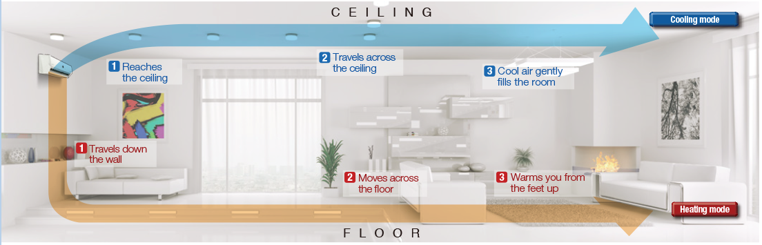

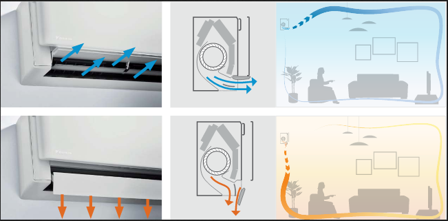

2 ώρες πριν, nvel είπε
ψάξτε για μηχανήματα που στέλνουν τον αέρα προς το ταβάνι και εκμεταλλεύονται το φαινόμενο coanda
Το φαινόμενο Coanda στον κλιματισμό (έχει και αλλού εφαρμογές)
- Για όσους πιθανόν δεν καταλάβατε, ο nvel μιλάει για τη λειτουργία του κλιματιστικού με τρόπο που η κίνηση του εξερχόμενου αέρα είναι παράλληλη προς την οροφή του χώρου (στην ψύξη) ή παράλληλη προς το πάτωμα (θέρμανση). Με αυτό τον τρόπο γίνεται διανομή του αέρα σε μεγαλύτερη απόσταση και με περισσότερο ομοιόμορφη διάχυση στο χώρο, ενώ συγχρόνως τα άτομα εντός του χώρου δεν αισθάνονται την ροή του αέρα όπως γίνεται όταν κινείται κατευθείαν επάνω τους.
Σας παραθέτω και δύο σχηματικές αναπαραστάσεις αυτού του τρόπου λειτουργίας από διαφημιστικά φυλλάδια των εταιριών Sharp και Daikin.

2 ώρες πριν, dimostr είπε

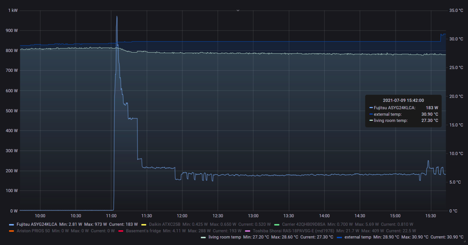

πολυ υγρασια σημερα 320383372_9-721.png.1bb2a59e12945bd431e679b302e3155a.png
Ζέστη εκεί ε; Εδώ πολύ χαλαρά:

Σιγά μη γλύφει ο αέρας το ταβάνι ή το πάτωμα...
Σε 2-3 μέτρα (και πολλά λέω) έχει πέσει κάτω ή το ανάποδο στη θέρμανση.
1 λεπτό πριν, liakjim είπε
Έχει πολύ υγρασία παρότι η θερμοκρασία αυτή τη στιγμή είναι 35 βαθμοί νιώθεις ότι έχει 40 ,άναψα τα κλιματιστικά λίγο πριν τις 12 αλλά επειδή έλειπαν όλοι από το σπίτι και είχαμε κλειστά το σπίτι μέσα ήταν φούρνος και καιγανε τα άντερα τους μόλις τα άνοιξα  ,άλλο ένα δείγμα ότι τα κλιματιστικά δε πρέπει να σβήνουν παρά ελάχιστες φορές και σε ώρες που έχει δροσιά έξω για να καθαρίσει το σπίτι
Δεν ισχύει.
Έχω 2 κλιματιστικά με Coanda air flow, αλλά εκτός αυτού-που είναι προσωπική εμπειρία-είναι γνωστό φυσικό φαινόμενο και έχει απασχολήσει πολλούς επιστήμονες. Διδάσκεται σε όλες τις Σχολές Μηχανικών, έχουν γραφτεί πολλές διπλωματικές εργασίες με αυτό το θέμα και έχει ενδιαφέρουσες εφαρμογές στην αεροναυπηγική (και όχι μόνο). Φυσιολογικά θα πρέπει να διδάσκεται και στο Λύκειο, στα πρότυπα σχολεία διδάσκεται σίγουρα.
