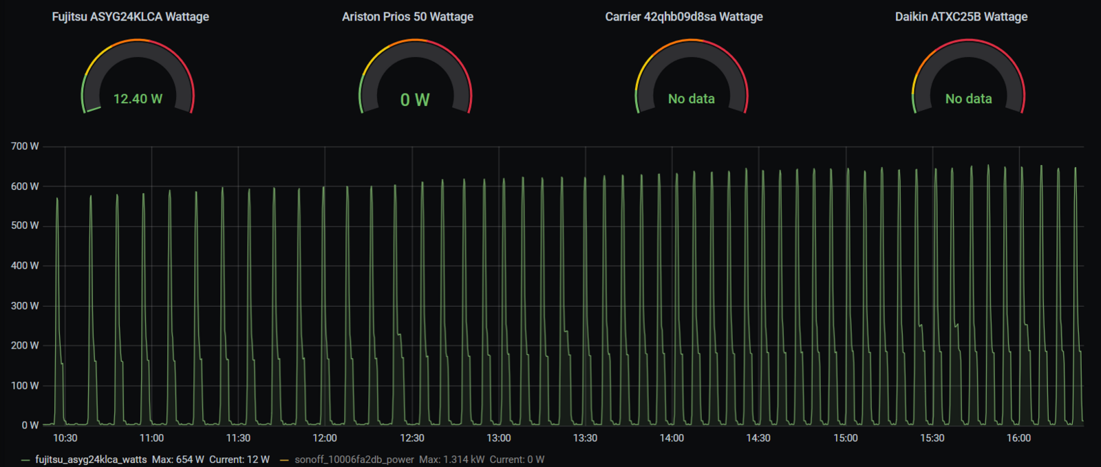

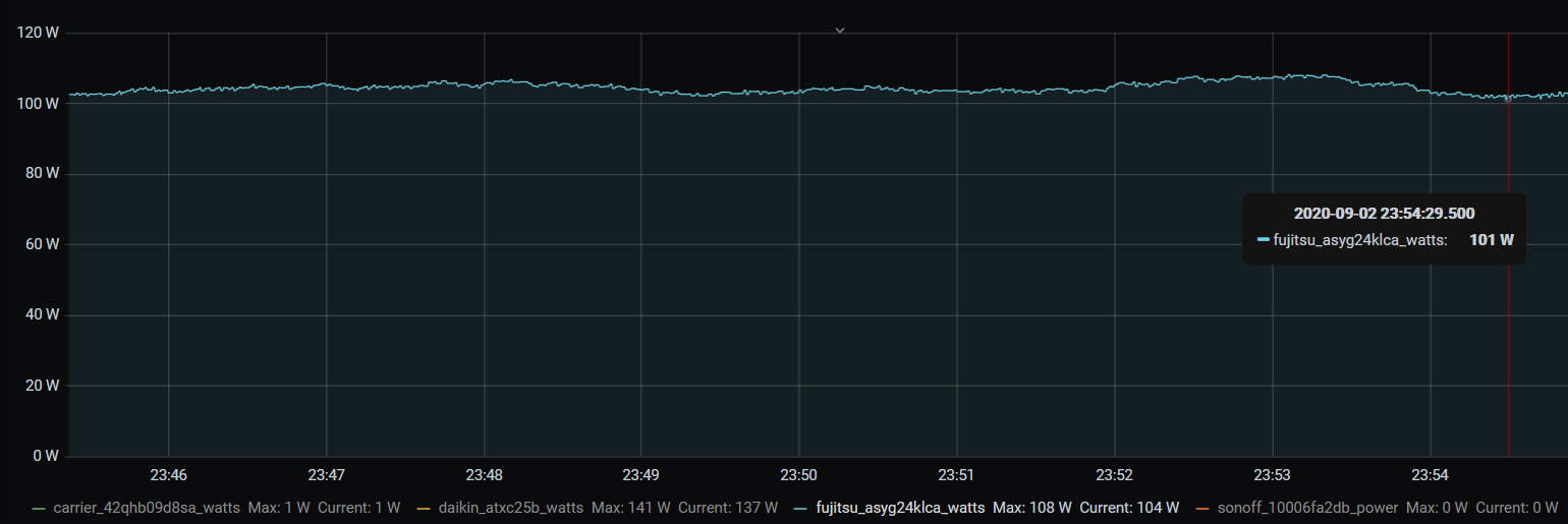

Αυτό είναι το δίχως άλλο προϊόν φωτοσοπιάς για να σπιλώσεις την ανωτερότητα του φουτζίτσου ! 🤣
Κοίτα εδώ τι γίνεται !
Συνδέστε για να σχολιάσετε
Κοινοποίηση σε άλλες σελίδες
10 λεπτά πριν, liakjim είπε
Μόλις με έκανες να συνειδητοποιήσω ότι το 18άρι edge είναι λιγότερο δυνατό στη θέρμανση από το 16άρι daisekai 🤨
