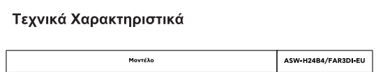

Στις 5/7/2021 στις 10:18 ΠΜ, liakjim είπε
Φασονακι aux φαίνεται να είναι σαν τα nobo toro.
Ενδιαφέρον εύρος ψύξης θέρμανσης με πολύ χαμηλά ελάχιστα btus ( τα οποία με ακόμα μεγαλύτερο ενδιαφέρον είναι ίδια με το Mitsubishi hr25vf , άραγε ποιος είναι φασον πιανου;;; ).
Περίεργη εγγύηση , 2 η μέσα, 5 η έξω. Δεν ξέρω όρους.
@liakjim ενδιαφερουσα πληροφορια. στο manual στα τεχνικα χαρακτηριστικα γραφει
asw-h24b4/far3di-eu
που μεσω google βγαινεις στο
https://www.skroutz.gr/s/26731842/AUX-Freedom-ASW-H24B4-FAR3DI-EU-Κλιματιστικό-Inverter-White-24000-BTU.html
αρα μαλλον πεφτεις μεσα!
asw-h24b4/far3di-eu

Δεν πολυκατάλαβα. Το 24άρι aux παρήγγειλες;
οχι. το Nuvelle. στο e-manual ομως, στις τεχνικες προδιαγραφες έχουν τον κωδικο του μηχανηματος που παρεθεσα.
4 λεπτά πριν, carnag9 είπε
Ποιές τεχνικές προδιαγραφές; Το 24άρι πήρες;
ναι.
το site στην σελιδα αγορας σου έχουν το manual του μηχανηματος.
στην τελευταια σελιδα εχει αναφορα σε τεχνικα χαρακτηριστικα - οπου και εμφανιζεται ο κωδικος που ανεφερα και επικολλησα screenshot - που οντως ταιριαζει σε AUX μηχανημα οπως θεωρησες.
