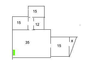

εχει βγει το nouvelle 24Κ στα 599 και το σκεφτομαι σοβαρα.
η διαμορφωση είναι κάπως έτσι και πιστευω ενα 24αρι στο σαλονι στο πρασινο σποτ κλεινοντας αντιστοιχα τα δωματια που δεν με ενδιαφερει η ψυξη θα φτανει στα παντα.
πεφτω πολυ εξω? αριθμοι = τμ

Από αυτά που βλέπω, η ψύξη θα καλύψει τα 35 και ίσως τα 15 απέναντι. Τα άλλα δωμάτια όχι. Δεν ξέρω τι χώροι είναι οι άλλοι, δεν λες. Ούτε δίνεις info για μονώσεις κτλ. Ρίξε μια ματιά στο ερωτηματολόγιο της υπογραφής μου.
