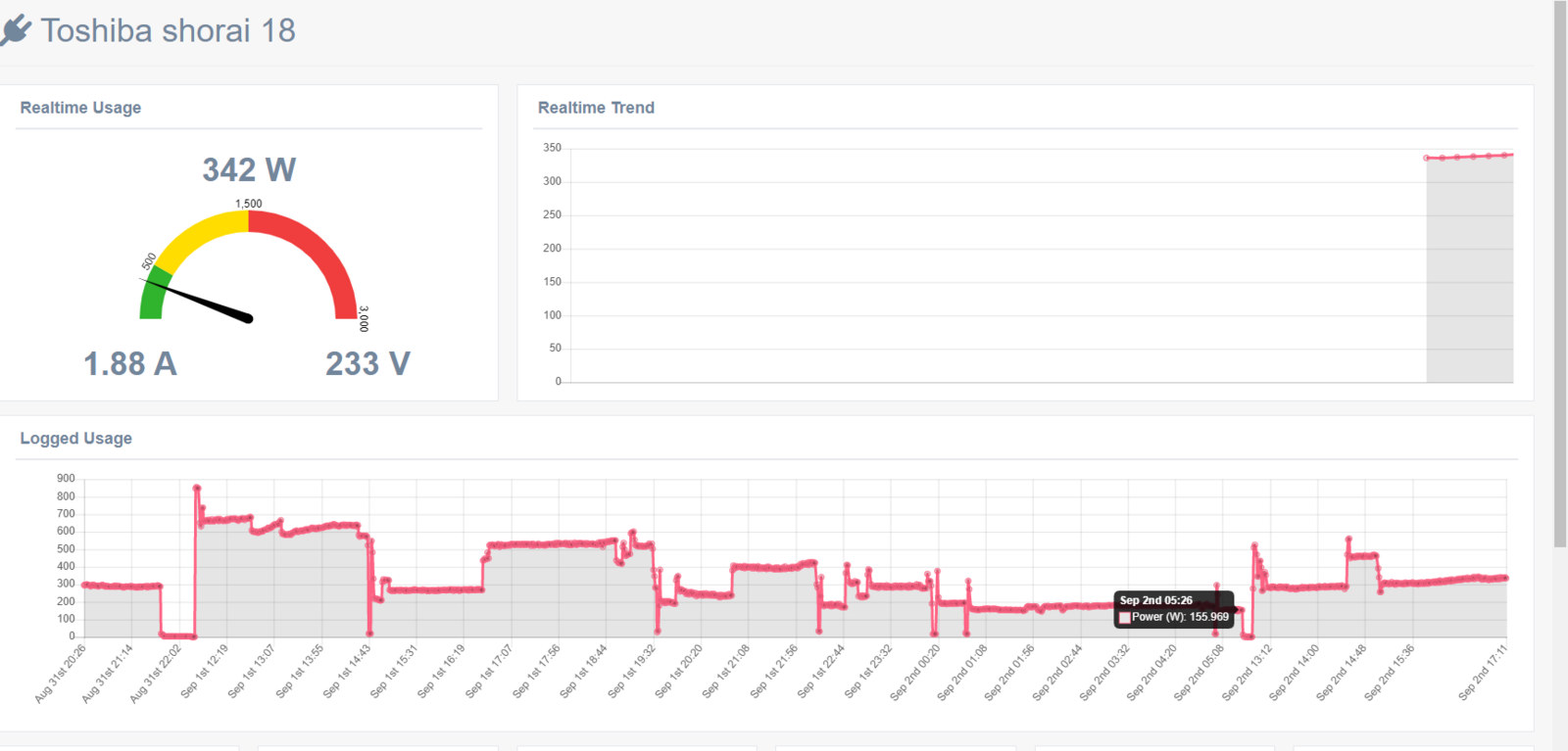

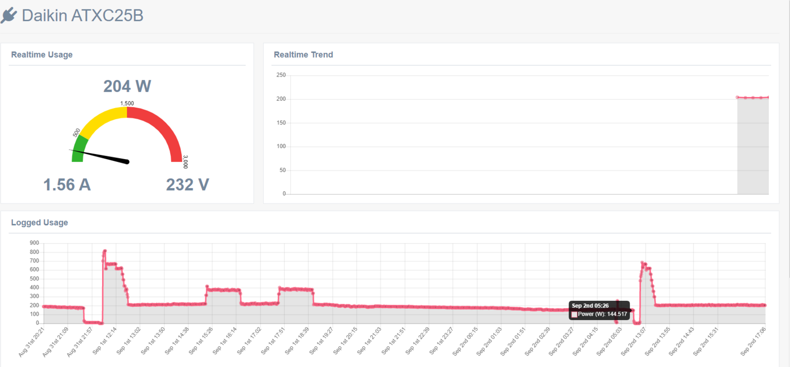

0.28kwh σε 4 ώρες; Άρα τα κάνει τα onoff. Λίγα μάλλον. Έχεις διαγράμματα μιας και έχεις το σωστό πριζακι;
Δεν κάνει on/off, το κινητό μπαίνει σε sleep mode και "freezarei" την καταγραφή κάθε 2-3 ώρες, δεν έχω βρει λύση. θα δοκιμάσω σήμερα με ένα παλιό Android.

9 λεπτά πριν, Klausx είπε
Περίεργο. Έχω την αίσθηση ότι το kasa παίρνει τα δεδομένα εκείνη την στιγμή από το πριζακι οπότε δεν έχει σημασία αν η εφαρμογή τρεχει. Ούτε καν το κινητό να είναι ενεργό. Αν ισχύουν όλα αυτά για να έχει 0.28 στις τέσσερις ώρες , ή έχει 70 μέσο όρο την ώρα με αδιάκοπη λειτουργία ή παύσεις των πχ 100W. Στο sticky έχω οδηγίες για να βλέπεις διαγράμματα στο κινητό πάντως.

12 λεπτά πριν, liakjim είπε
Ξεκινάω το Τermux στο κινητό και βλέπω το διάγραμμα από τον υπολογιστή μετά από λίγο freezarei μέχρι να ξεκλειδώσω το κινητό, έχω βγάλει ρυθμίσεις εξοικονόμησης κτλ αλλά τίποτα. Δεν έχω θέμα με την Kasa εφαρμογή.

1 λεπτό πριν, Klausx είπε
Και πάλι. 0.28 σε 4 ώρες. Θα έχει ενδιαφέρον να δούμε πως.
