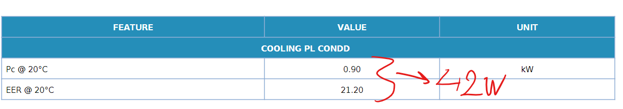

Πάντως στο eurovent, δίνει τρελό eer . Μας βγάζει 42W !

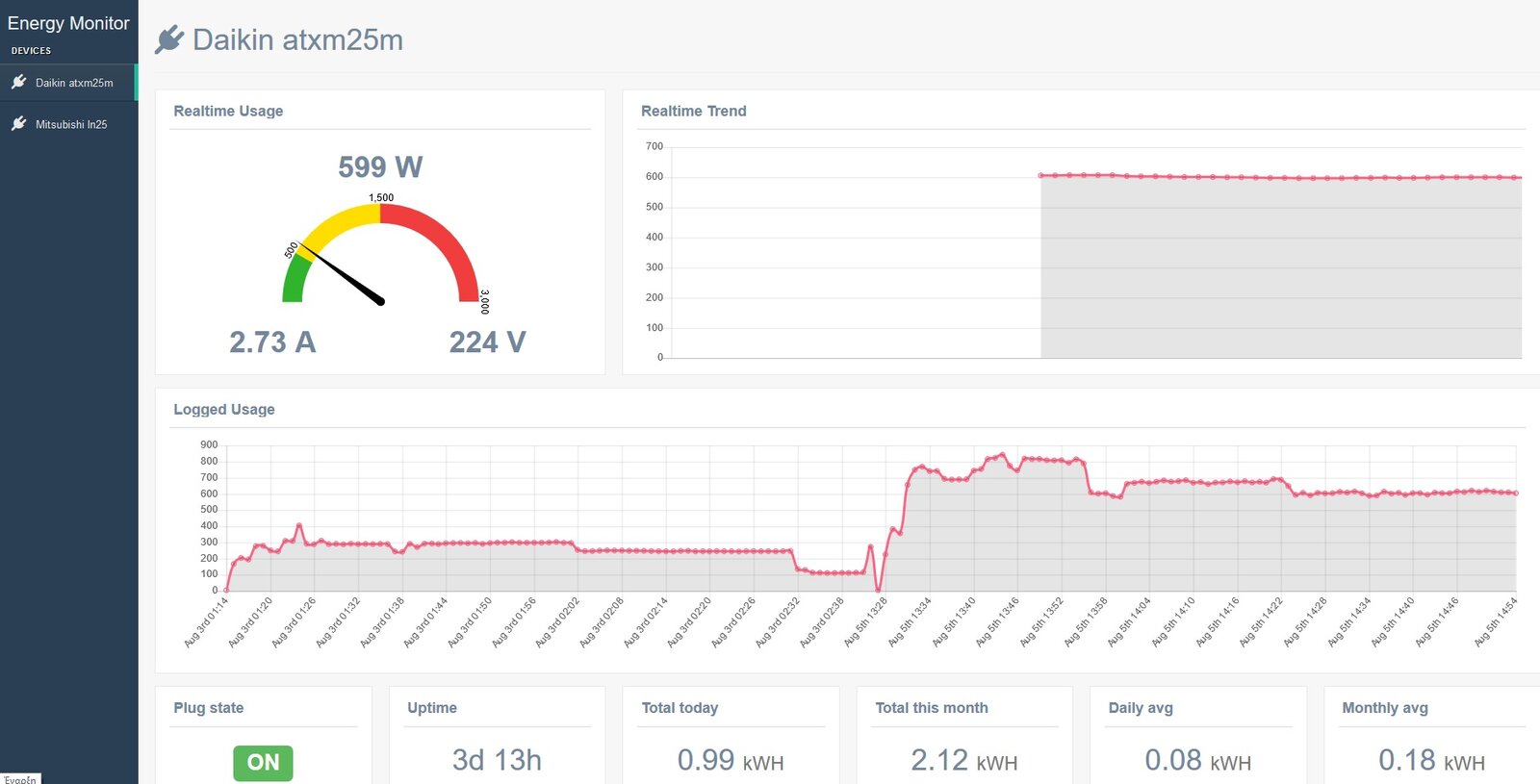

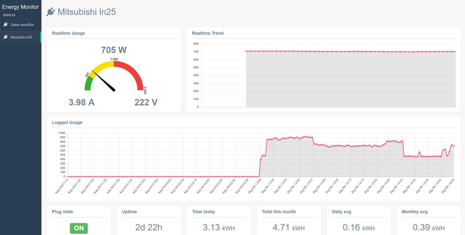

Επισυνάπτω σημερινές μετρήσεις των δύο κλιματιστικών σε παρόμοια δωμάτια με θερμοκρασία 30,4 και ζήτηση 26 με τον ανεμιστήρα στο αυτόματο:
Για θερμοπροσοψη και ενεργειακά κουφώματα είναι αρκετή η κατανάλωση.
Μήπως έχεις ανοιχτές τις πόρτες; Αν ναι θα πρέπει να τα δεις με κλειστές. Αν όχι άστα μέχρι το βράδυ να δεις πως τα πάνε. Και βάλε μας πάλι τα διαγράμματα.
Ανοιχτές ήταν οι μπαλκονόπορτες πριν τα ανάψω, μετά τις έκλεισα και έμειναν ανοιχτές μόνο οι εσωτερικές που πάνε στο χολ του σπιτιού.

6 λεπτά πριν, George! είπε
Για το μήκος των χαλκοσωλήνων του Mitsubishi έχεις άποψη; Στο eurovent πως βρίσκω τις μετρήσεις των κλιματιστικών;
Τις εσωτερικές πόρτες να κλείσεις έλεγα. Με ανοιχτές προς το υπόλοιπο σπίτι δεν μπορείς να καταλάβεις.
Σου έχω πει πιο πάνω για το μήκος για τα μιτσου.
Τι εννοείς για το eurovent;
10 λεπτά πριν, George! είπε
Επίσης να συμπληρώσω ότι μιας και οι χώροι ήταν από φάση με ανοιχτές μπαλκονόπορτες, δεν είχαν ακόμα έρθει σε ισορροπία.
Άσε τα κλιματιστικά στον χώρο τους με κλειστά όλα, απομονωμένα , για 24ωρες ανοιχτά, να γράφει το αρχείο με τα διαγράμματα και δείξε μας αύριο τέτοια ώρα τι έκαναν.

Τα pc και eer νόμιζα ότι υπάρχουν στην σελίδα του eurovent αλλά φαντάζομαι θα τα βρήκες από το manual του κλιματιστικού.
Όσον αφορά το μήκος είδα για τα τρία μέτρα που βρήκες αλλά δεν ξέρω πόσο σημαντικό είναι και αν αξίζει να μπω στην διαδικασία να αλλάξω τις σωληνώσεις.
Συνδέστε για να σχολιάσετε
Κοινοποίηση σε άλλες σελίδες
2 ώρες πριν, George! είπε
Όντως στη σελίδα του eurovent υπάρχουν
MUZ-LN25VGHZMSZ-LN25VG_1596607898.557.pdf
Όσο για το μήκος, αν είχες το 50 ή το 60 και άνω θα σου έλεγα να μπεις στη διαδικασία. Για το 25 μάλλον όχι. Ειδικά αν δεν έχεις θορύβους ή κραδασμούς από την εξωτερική μονάδα.
