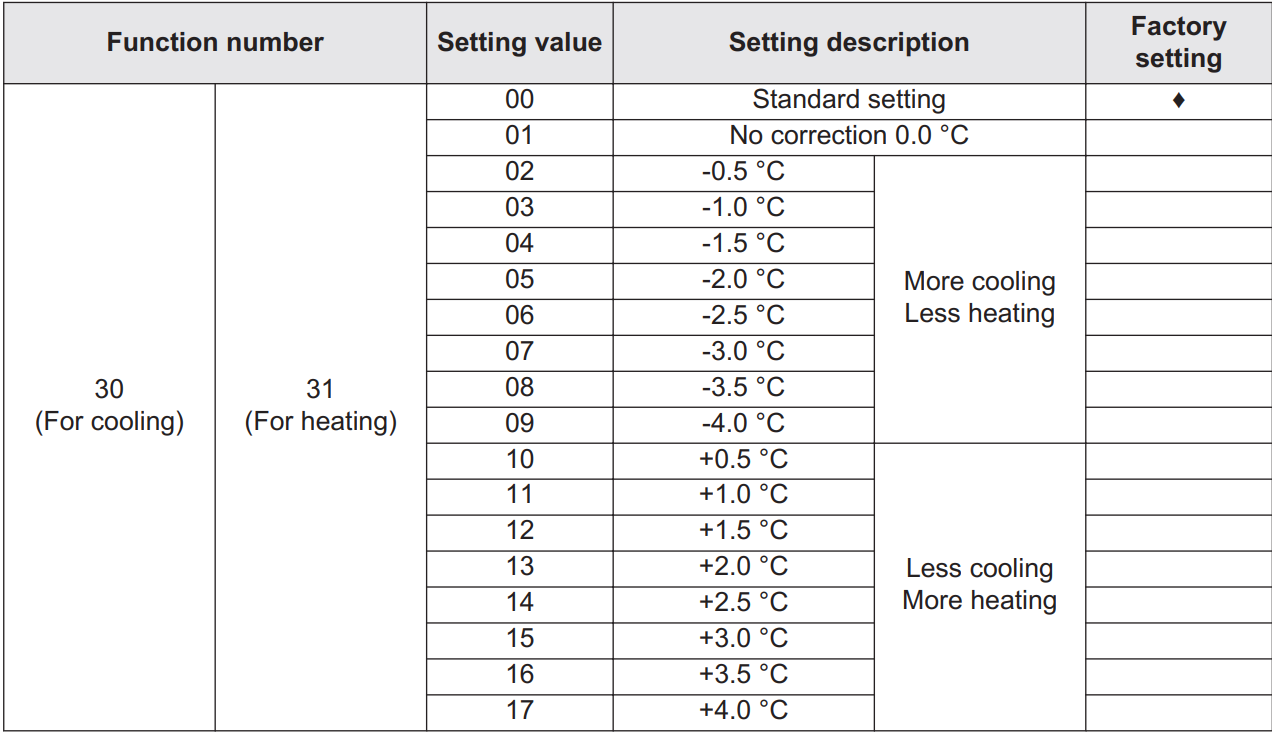

Σε ενιαίο χώρο περίπου 90τμ έβαλα 24άρι Mitsubishi Heavy SRK/SRC-71ZR-W.
Παρατήρησα πως όταν το βάζω ψύξη auto στους Τ βαθμούς, το θερμόμετρο χώρου δείχνει Τ+1. Δηλαδή αν το βάλω πχ. στους 28, στο χώρο πιάνει 29.
Επίσης παρατήρησα πως ενώ το είχα auto ψύξη 28, βάζοντας το χέρι μου στη φτερωτή, ο αέρας που έβγαινε δεν ηταν ψυχρός αλλά ήταν σαν να ήταν στη λειτουργία ανεμιστήρα. Όταν το έριξα στους 26, άρχισε πάλι να βγάζει ψυχρό αέρα.
Βάζοντας ένα τόσο μεγάλο μηχάνημα θεωρούσα πως θα χρειάζεται να το βάζω και ενα βαθμο πιο πάνω από το ζητούμενο για να μη μου παγώσει το χώρο...  Στην πράξη φαίνεται πως πρέπει να κάνω το αντίθετο.
Το υπερτίμησα ή χάνω κάποια παράμετρο εγώ;...

12 λεπτά πριν, nick_gr2 είπε
Εξαρτάται από τον εκάστοτε χώρο. Ο θερμός αέρας εγκλωβίζεται στο ταβάνι και επηρεάζει τον αισθητήρα. Για αυτό πολλά κλιματιστικά έχουν ρύθμιση απόκλισης. Το asyg24klca πχ έχει . Δες λιγάκι στο manual μήπως έχει και αυτό.
Το asyg24klca έχει τη δυνατότητα να βάλει κάποιος +4/-4
Αν στο ταβάνι ο αέρας είναι θερμότερος από ότι πιο χαμηλά, τότε ένας λόγος παραπάνω να δουλεύει πιο πολύ και να ρίχνει τη θερμοκρασία πιο χαμηλά από το T που του έχω θέσει. Σε εμένα συμβαίνει το αντίθετο. Το βάζω στους 28 και η θερμοκρασία (σε θερμόμετρο που έχω πάνω σε τραπέζι) είναι 29. Τέτοιο setting για να πειράξω θερμοκρασίες δεν έχει στο manual.
Το να είναι στην ψύξη auto και να βγάζει μη ψυχρό αέρα σαν ανεμιστήρας είναι νορμάλ..;
Επίσης σε άλλο χώρο, περίπου 25τμ με Toyotomi Izuru 12άρι, μου συμβαίνει το αντίθετο. Δηλαδή βάζω ψύξη auto 28 και το δωμάτιο (με το ίδιο θερμόμετρο) πιάνει 27...
