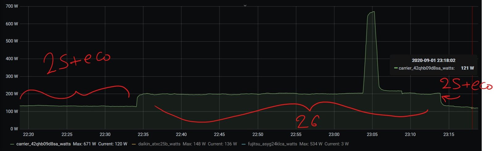

8 ώρες πριν, liakjim είπε
Τελικά έκανα λάθος για το carrier ότι πχ 25+eco = 26.
Το eco ρίχνει σημαντικά την κατανάλωση :
https://www.kotsovolos.gr/air-condition-heaters/air-condition/7000-to-15000-btu/213414-toshiba-edge-13j2avsg-e-b13j2kvsg

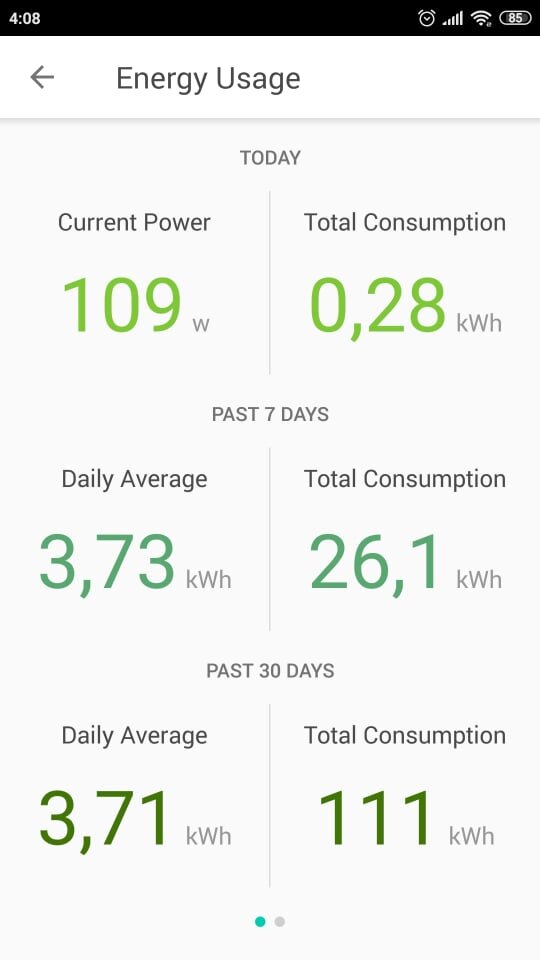

Το βράδυ πάντα Eco, σταματάει τις καμπύλες και το απότομο ανέβασμα στροφών για την άνεση του χώρου. Με έχει βολέψει αρκετά και στο θέμα υγρασίας την κρατάει στο 50-60% ενώ αν το βάλω π.χ 27 σταματάει ο συμπιεστής με αποτέλεσμα το πρωί να έχει 70-80% υγρασία.
24 ώρες+ λειτουργίας (νυχτερινή κατανάλωση):
118763415_782668342487625_1874799201725664573_n.jpg.6a08d1867cfa81b9fd74efbc288e68db.jpg

0.28kwh σε 4 ώρες; Άρα τα κάνει τα onoff. Λίγα μάλλον. Έχεις διαγράμματα μιας και έχεις το σωστό πριζακι;
