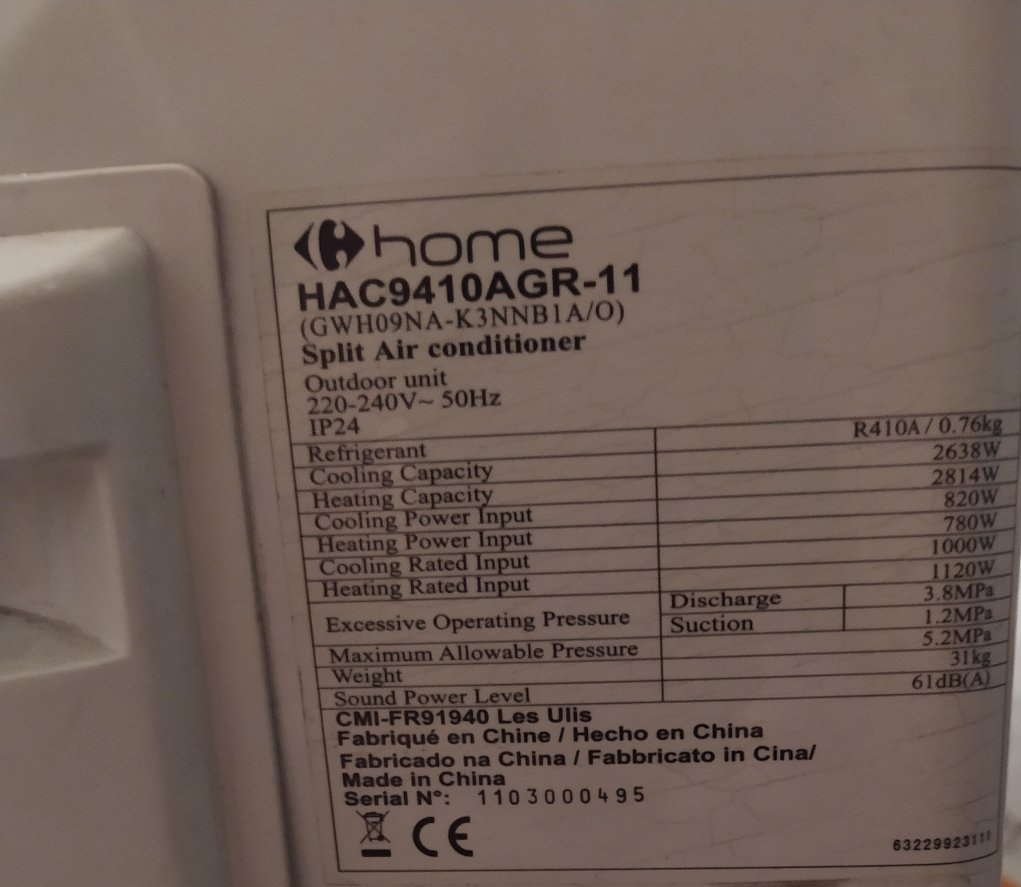

10 ώρες πριν, grinder_ είπε
Αξίζει να τοποθετηθεί σε φοιτητικό σπίτι το παρακάτω συμβατικό ac που έχω στην αποθήκη;
Υπολογίζω 100€ για εγκατάσταση και πιθανόν φρεον που μπορεί να χρειαστεί. Επίσης δεν ξέρω τι θα παίξει και με το R410A από το 2025.
Με κατανάλωση περίπου στα 800wh ένα αντίστοιχο inverter καίει τα μισά, θα έχει κάνει απόσβεση σε 4 χρόνια.
Καλά δεν τα σκέφτομαι;
- Το κλιματιστικό είναι παλιό δεν είναι όμως αρχαιολογικό. Το αν αξίζει να μπει πάλι σε λειτουργία είναι σχετικό:
Καταρχήν κάνεις λάθος υπολογισμό. Το οποιοδήποτε "inverter" δεν θα καταναλώσει τα μισά από αυτό και φυσικά δεν θα κάνεις απόσβεση σε 4 χρόνια. Ένα φτηνό νέο κλιματιστικό θα έχει παρόμοιες καταναλώσεις απλά το ήδη υπάρχον κλιματιστικό θα ανάβει και θα σβήνει σταθερά κατά διαστήματα (θα σβήνει όταν φτάνει στη ζητούμενη εσωτερική θερμοκρασία), το νέο-αν είσαι τυχερός-θα το κάνει λιγότερο συχνά.
- Άρα το πρώτο πρόβλημα με αυτό το κλιματιστικό έχει σχέση με την άνεση του χρήστη και όχι με την κατανάλωσή του. Δεν θα είναι συνεχώς σταθερή η θερμοκρασία του χώρου πιθανόν να παίζει +/- 1 βαθμό Κελσίου (όχι ότι τα φτηνά inverter το καταφέρνουν πάντα καλύτερα).
- Το δεύτερο πρόβλημα έχει σχέση με το πως αποσύρθηκε από τη χρήση. Εάν η απεγκατάσταση έγινε από αδειούχο ψυκτικό με επαγγελματική συνείδηση και έχει όλα τα ψυκτικά υγρά εντός ή δεν του λείπει πάνω από το 10% δεν υπάρχει πρόβλημα. Σε διαφορετική περίπτωση το ψυκτικό υγρό που έχει μείνει εντός πρέπει να αφαιρεθεί και να πάει για "ανακύκλωση". Η εκ νέου πλήρωση του με ψυκτικό υγρό + την εγκατάσταση δεν θα στοιχίσει λιγότερο από 120-150 ευρώ.

19 λεπτά πριν, filipN είπε
Όχι.
Το Inverter, δουλεύοντας σε χαμηλότερο φορτίο, θα λειτουργεί με πάντα πολύ μεγαλύτερο cop από το on-off .
Άνοιξε έναν οποιονδήποτε πίνακα cop/φορτίο και θα καταλάβεις ( των Toshiba βολεύει).

2 ώρες πριν, filipN είπε
Σ ευχαριστώ για τον χρόνο που αφιέρωσες.
Απ όσο θυμάμαι άντε να έσβηνε κάνα 10λεπτο την ώρα. Άρα πιστεύω εκεί κοντά στα 700w θα παίζει η κατανάλωσή του εκτός αν κάνω τρομερό λάθος.
Ακόμα και για φτηνό 9αρι inverter πιστεύω τα 700wh είναι υπερβολή. Οκ μπορεί να μην είναι -50% αλλά ένα -30% σίγουρα από Α σε Α++.
Η απόσυρση δεν έγινε με τον καλύτερο τρόπο οπότε το κόστος επανεγκατάστασης που λες 150€ το λιγότερο (που είχα υπολογίσει στα 100€) κάνει πιο εύκολη την επιλογή να πάω σε νέο.

6 λεπτά πριν, grinder_ είπε
Η κατανάλωση μετράται σε kwh όχι σε w.
Άρα ένα onoff που δουλεύει 0-1000-0-1000 κοκ , θα κάψει το ίδιο με ένα που δουλεύει σταθερά στα 500 αν το πρώτο έχει διαστήματα λειτουργίας που αθροιζομενα είναι 30'
Παρόλα αυτά , δες ανωτέρω σχόλιο σχετικά με cop/φορτίο.

24 λεπτά πριν, grinder_ είπε
- Για να σβήνει 10 λεπτά στα 60 κάτι άλλο συνέβαινε. Όλοι έχουμε χρησιμοποιήσει on-off κλιματιστικά και δεν έχουμε παρόμοιες εμπειρίες. Για την ακρίβεια το φαινόμενο που λες το είχα δει μόνο στη θέρμανση και σε εποχή χιονόπτωσης, ποτέ στη ψύξη.
- Δεν πας με τίποτα από Α σε Α++, είναι διαφορετικός σημερινός τρόπος μετρήσεων για την κατάταξη σε μια κλάση. Το Α παλαιότερα δεν έβγαινε με τον ίδιο τρόπο που βγαίνει σήμερα. Το παλιό κλιματιστικό σου ήταν στη θέρμανση κλάσης Α (στη μέση ζώνη) και λειτουργούσε σταθερά με το ίδιο Cop (3.6). Άρα όσο λειτουργούσε είχε μια συγκεκριμένη αποδοτικότητα, γνωστή από πριν.
- Τα περισσότερα φτηνά κινέζικα κλιματιστικά στην ίδια κατηγορία τιμής σήμερα έχουν το ίδιο COP ή κοντινό με αυτό που έχεις στην ονομαστική τους απόδοση (9000BTU) και χαμηλότερο έως και κάτω από 3 στην ελάχιστη ή τη μέγιστη. Μόνο τα φτηνά κλιματιστικά 4-5 κορυφαίων Ιαπωνικών εταιριών έχουν σίγουρα μεγαλύτερη αποδοτικότητα σε όλο το εύρος λειτουργίας χαμηλότερα της ονομαστικής τους απόδοσης. Δεν είναι θέμα μόνο τεχνογνωσίας, είναι θέμα τεχνογνωσίας + κόστους κατασκευής.
