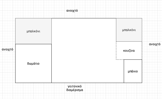

Καλησπέρα σε όλους,
Ψάχνοντας να βρω κλιματιστικό για το σπίτι, πίστευα πως είχα καταλήξει και είχα λύσει όλες μου τις απορίες, μέχρι που διάβασα τα σχόλια σας σε αυτό εδώ το topic. Εκτός του ότι μου λύσατε απορίες που δεν ήξερα ότι είχα, μου δημιουργήσατε άλλες τόσες 😅 . Θα μπορούσατε να με συμβουλέψετε στην αγορά του κατάλληλου κλιματιστικού;
Η περίπτωση μου:
Διαμένω σε μικρό διαμέρισμα περίπου 50τμ καθαρά (35τμ σαλονοκουζίνα, 12 υπνοδωμάτιο), με διάταξη όπως φαίνεται στην συνημμένη εικόνα. Με ενδιαφέρει να βρω κλιματιστικό καλής ποιότητας (δεν χαλάει συχνά, ή αν χαλάσει καλύπτεται από εγγύηση,  κλπ), χαμηλής κατανάλωσης ενέργειας, που να παρέχει καθαρό και καλής ποιότητας αέρα και φυσικά σε καλή τιμή (όχι overpriced για αυτά που προσφέρει). Ψάχνω το value for money. Τα δωμάτια που με ενδιαφέρουν είναι κατα προτεραιότητα το σαλόνι και μετά το υπνοδωμάτιο.
Αρχικά σκεφτόμουν τις εξής επιλογές:
  • Ένα 18000BTU ή 24000 ΒΤU για όλο το διαμέρισμα (Inventor Dark)
  • Split 18000BTU  για το σαλόνι, 9000BTU για το δωμάτιο (Inventor Supreme)
  • Multisplit 18000BTU για το σαλόνι, 9000BTU για το δωμάτιο (Inventor ARIA)
Αφού διάβασα τα σχόλια σας εδώ, απογοητεύτηκα με τα Inventor (λόγω μη πιστοποίησης, κατανάλωσης, κλπ).
Κοίταξα λοιπόν για  Daikin και Mitsubishi, και παρατήρησα πως εκτός του ότι η τιμή τους είναι αρκετά πιο υψηλή, δεν έχουν ιονιστή. Οι απορίες μου είναι οι εξής:
  • Θα μπορούσε η πρώτη επιλογή να αποτελέσει καλή λύση (από άποψη ψύξης/κατανάλωσης/τιμής ασχέτως κατασκευαστή κλιματιστικού)?
  • Split ή Multisplit? Σκεφτόμουν multisplit για να αποφύγω να γεμίσω το μπαλκόνι με εξωτερικές μονάδες. Αξίζει? Εναλλακτικά, θα μπορούσε μια εξωτερική μονάδα να μπει στον αριστερό τοίχο του υπνοδωματίου (δείτε την συνημμένη εικόνα), ο οποίος έχει παράθυρο, ακριβώς κάτω από το αυτό, ώστε να μην πιάσει χώρο στο μπαλκόνι?
  • Ιονιστής ή όχι? Για παράδειγμα το Daikin Perfera  που κοιτούσα ή και κάποιο Mitsubishi, δεν αναφέρουν καθόλου ιονιστή, αλλά αναφέρουν μόνο για κάποιο ειδικό φίλτρο που έχουν. Το inventor αντίθετα αναφέρει 3 διαφορετικά φίλτρα συν ιονιστή. Πως θα συγκρίνατε την ποιότητα αέρα? Είναι πραγματικά τα φίλτρα των πιο ακριβών εταιριών τόσο πολύ καλύτερα που καταντάνε τον ιονιστή μη απαραίτητο;
  • Ποια κλιματιστικά θα προτείνατε σχετικά κοντά στο budget μου, με βάσει τις παραμέτρους που περιέγραψα?
Θα ήθελα να ακούσω την άποψη σας στα παραπάνω! Ευχαριστώ

6 λεπτά πριν, c-minor είπε
Καλησπέρα σε όλους,
Η περίπτωση μου:

Αυτό στον ενιαίο https://www.skroutz.gr/s/19368321/Toshiba-Shorai-Premium-B22J2KVRG-E-22J2AVRG-E-Κλιματιστικό-Inverter-White-22000-BTU-με-Ιονιστή.html?from=catspan
ίσως και το αντίστοιχο 18άρι (εσύ ξέρεις πόσο ζεστό είναι).
και αυτό στο δωμάτιο https://www.kotsovolos.gr/air-condition-heaters/air-condition/7000-to-15000-btu/216070-carrier-42qhg009d8si-crystal-iii-ion
