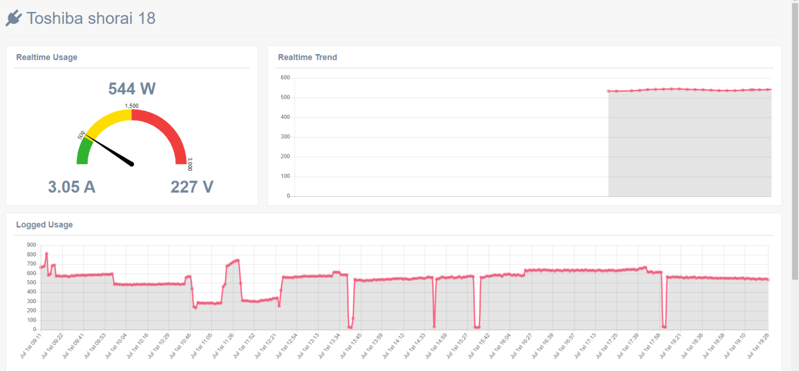

Πάω στοίχημα ότι αν κάποιος έχει σωστό ινβέρτερ που κατεβαίνει χαμηλά, συμφέρει το 24/7 (ειδικά αν υπάρχει και νυχτερινό ρεύμα).
Θυμάμαι είχα κάνει πείραμα τον χειμώνα.
