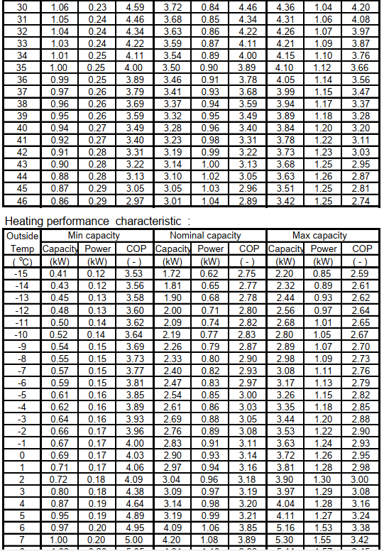

χμμ αν ειναι ίδια πλατφόρμα οπως λες υπάρχει κατι ενδιάφερον στην θερμή ζώνη..
Το GE στην θερμή ζώνη έχει SCOP 5.3 (με φορτίο σχεδιασμου 3,3) ενω το Inventor SCOP 5.1 (με φορτίο σχεδιασμού 5,6 οσο και στην μέση ζώνη δηλαδη...)
Συνδέστε για να σχολιάσετε
Κοινοποίηση σε άλλες σελίδες
10 λεπτά πριν, Rnd1978 είπε
Άλλος προγραμματισμός; Δεν ξέρω.

Η ετικέτα του Τundra Green είναι ίδια με του GE.
Κρίμα δεν βάζουν στην Inventor τεχνικά στοιχεία για νέα μοντελα (pdesign,service manual κτλ)
Ισως το Inventor Dark δεν είναι σαν το Tundra Green αλλα σαν το Tide Green της Haier.
